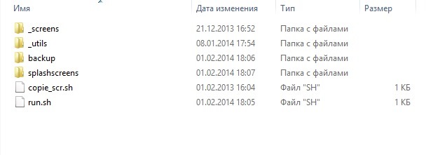

4) В папке splashscreens лежит файл startup_generic.png — вместо него можно положить любой свой файл, главное чтобы разрешение было 800х480 и название файла было такое же.
5) После замены файла, все заливаем в корень карты памяти. Содержимое карты памяти должно выглядеть так:

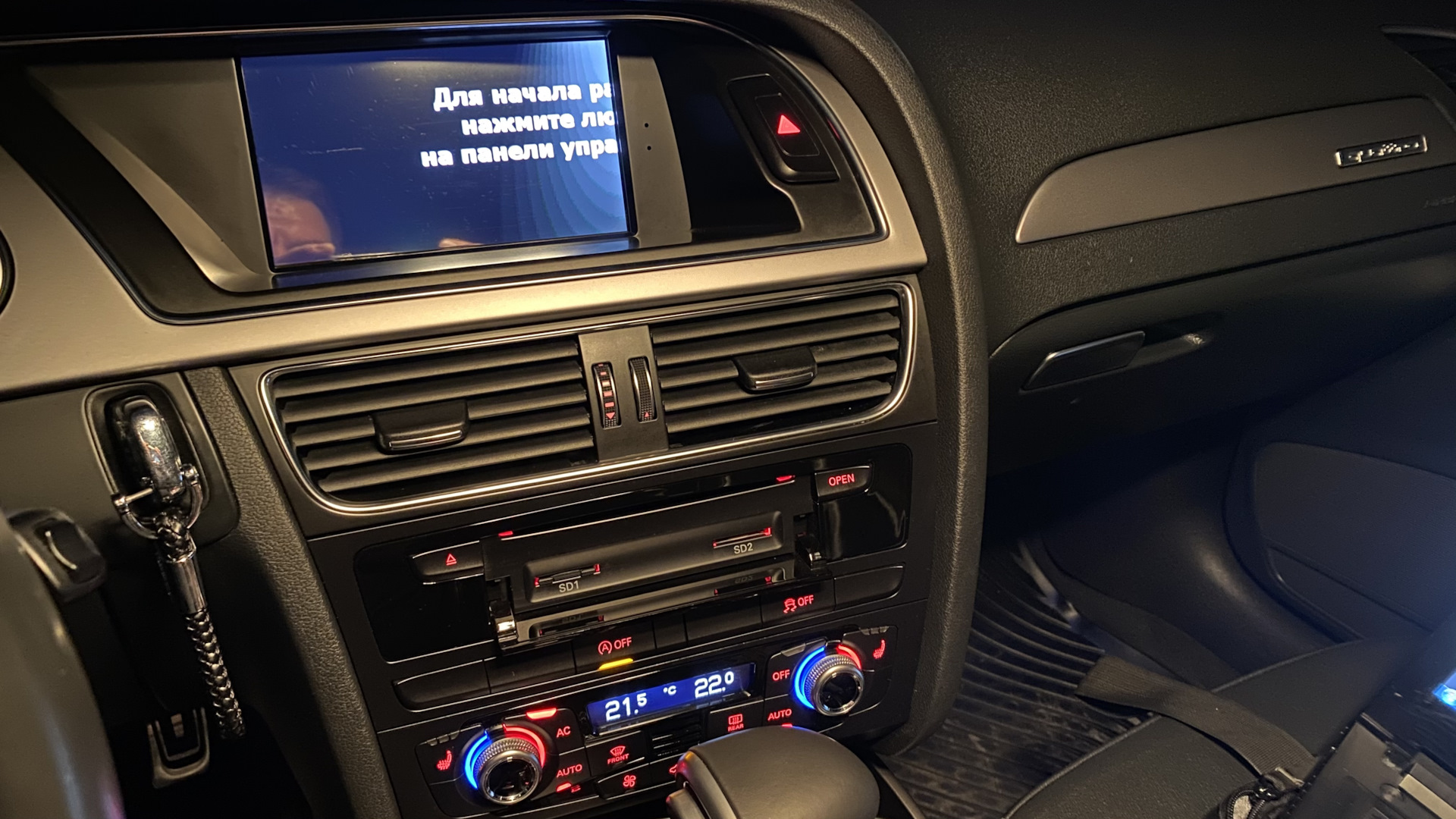

6) Залезаем в тачан, заводим и сидим минуты 3 ждем, пока прогрузится вся MMI (навигации там, блютусы и т.п.)

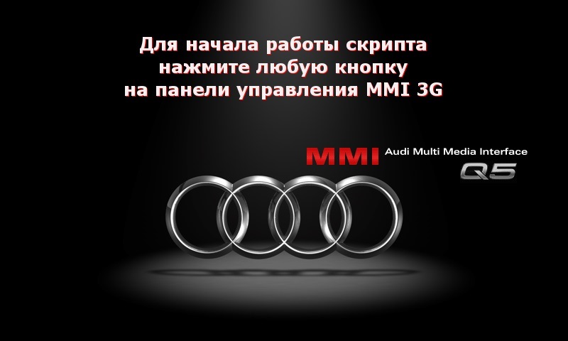

7) Вставляем карту памяти в гнездо, видим:
Это значит скрипт запустился, все ок.
8) Жмем любую кнопку MMI, ждем. (у меня заняло меньше 5 секунд)
9) Должно появиться:

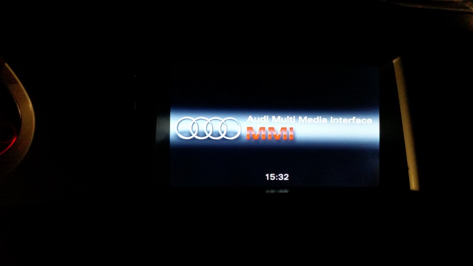

11) Перезагружаем (или все глушим и уходим на продолжительное время, т.е. даем MMI "заснуть") MMI, зажимаем и удерживаем кнопки SETUP, центральную и правую верхнюю:
11) Наслаждаемся своей картинкой.

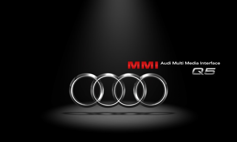

Как не мудрено догадаться, архив сделан для Q5. Я взял заставку из архива:

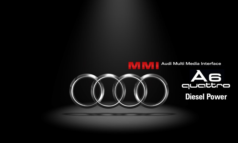

И в фотошопе поправил как мне надо:
Проверял только на своей мультимедиа MMI 3G с джойстиком.

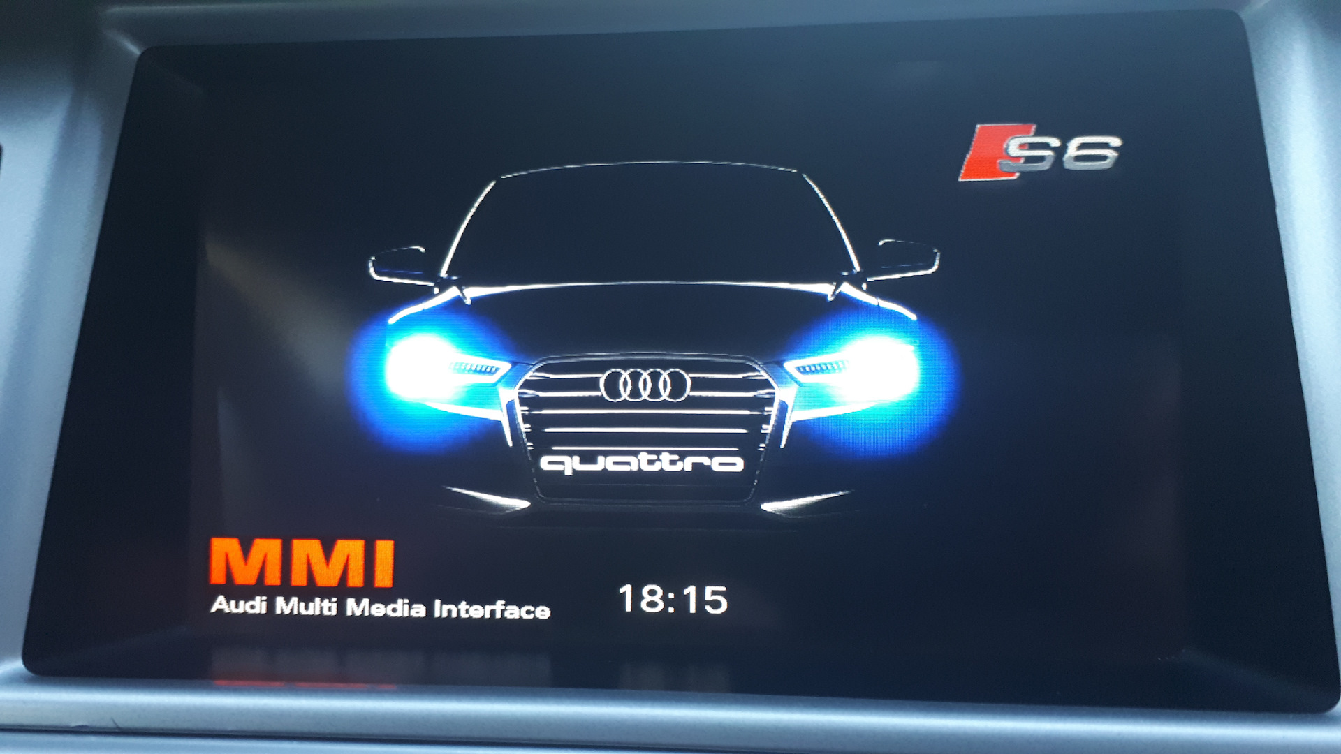

Не получилось
Все сделал как описано
вылезла картинка вторая где написано что скрипт выполнен
перезагрузил мми но при включении появляется старая картинка
почему так?
Машина а4? Может мми другого типа?
Q5
mmi 3g h
Тогда странно. Должно работать. Скрипт именно с ку5 форума. Может там архив битый, тема старая.

спасибо вам за такую информацию 👍 тоже заменил, получилось круто
Очень оригинально)))
Тестовый вариант))
