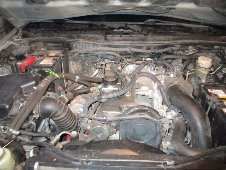

Остановимся по подробней на моторе моего Л200.
Я пошел по пути доводки штатного двигателя, возможно преуспел, но скорее обратное. На данный момент у машины прямоточный выхлоп, увеличенный интеркуллер, буст-контроллер, чип-тюнинг. Поехала ли машина? Нет! Ни в коем разе! На колесах 265/75R16 и давлении наддува 1,3 кг/см2 (вспомним про ресурс) разгон до сотни составляет 12 секунд. Да реальных: с вещами, на обычной солярке и дороге! До доработок получалось около 15-16… Разница есть, но финальный результат ни о чем.
Последние посты были посвящены перегреву и методам борьбы с ним (Увеличенный радиатор ОЖ, Термостат и пробка радиатора, Вязкостная муфта вентилятора. Но увы практически, все, что можно было сделать, было сделано, а результата нет. С начала поставил увеличенный радиатор с жесткой пробкой, поменял термостат на Паджеровский, добавил масла в гидромуфту вентилятора, опять поменял термостат на холодный 76,4 град. Да при спокойной езде температура колеблется в диапазоне 78-82, в зависимости от температуры окружающей среды. Под нагрузкой температура начинала расти и довольно быстро добегала до 100 и выше…
Дополнительно после нагрузки в радиаторе оказывался воздух, выдавливающий охлаждающую жидкость в расширительный бачек. Это проявлялось сначала, только под нагрузкой, т.к. машина была нужна стал ездить очень аккуратно, и симптом не проявлялся, но спустя некоторое время даже при спокойной езде, радиатор наполнялся воздухом. Определенно проблем прогрессирует.
Анализируя происходящее стал присматриваться к машине, она подавала еще ряд звоночков: еще до того, как начала перегреваться, двигатель кидался синим дымом под сброс газа и сразу же после заводки. Затем пошли указанные выше симптомы (перегрев) и про дым как-то забыл. Пока его не стало больше и чаще, на пример если газануть на холосто ходу машина выкидывает не только черный дым (что нормально для дизеля), еще и синий, который продолжает идти 2-3 секунды. При переключении передач опять синий дым, если на больших оборотах переключаться то и вовсе облако, размером с машину. Масло от замены до замены (7500 км), стало уходить, но не много. После старта синий дым немного заметен почти до полного прогрева.
С таким набором проблем я ездил до вчерашнего дня, когда решил, что с меня хватит и отправился ремонтировать машину.

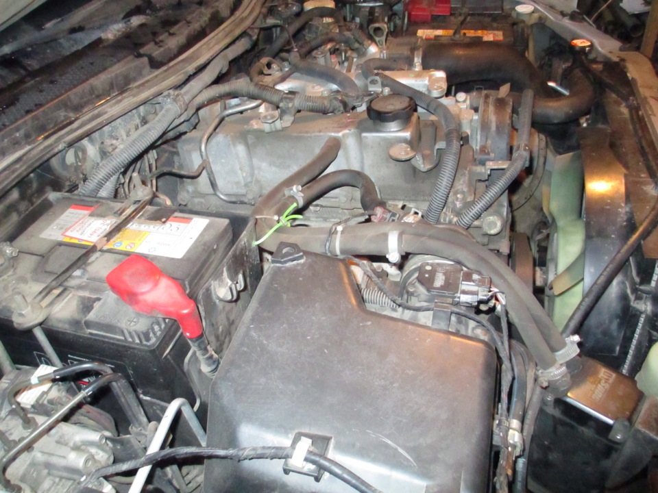

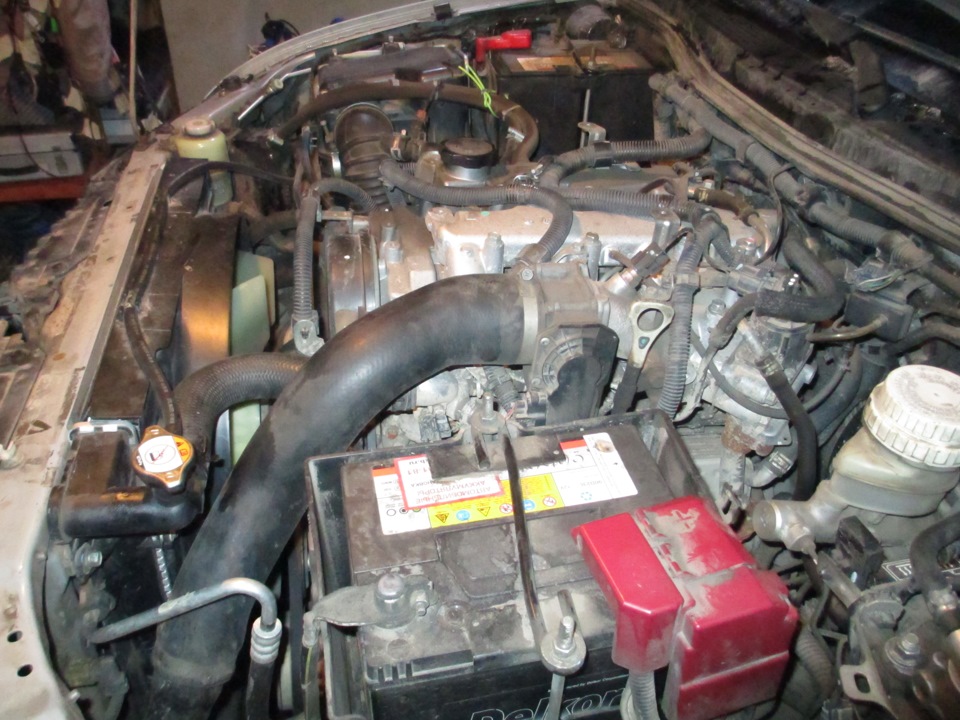

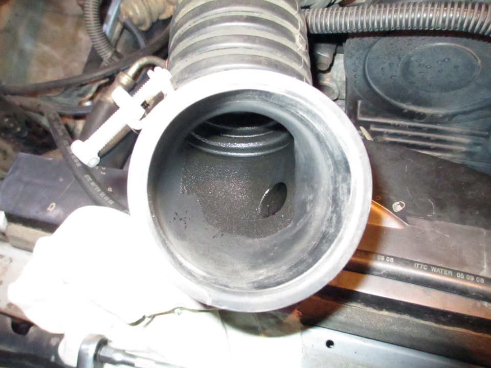

Традиционно любой ремонт начинаю со снятия АКБ, затем воздушного фильтра. Так, что видно: трубка вентиляции картерных газов вся в масле, маслоуловитель почти полный. Сама турбина без люфтов, но залита маслом, похоже из трубки вентиляции. Далее снимаю впускной патрубок, который перед дроссельной заслонкой, масло.

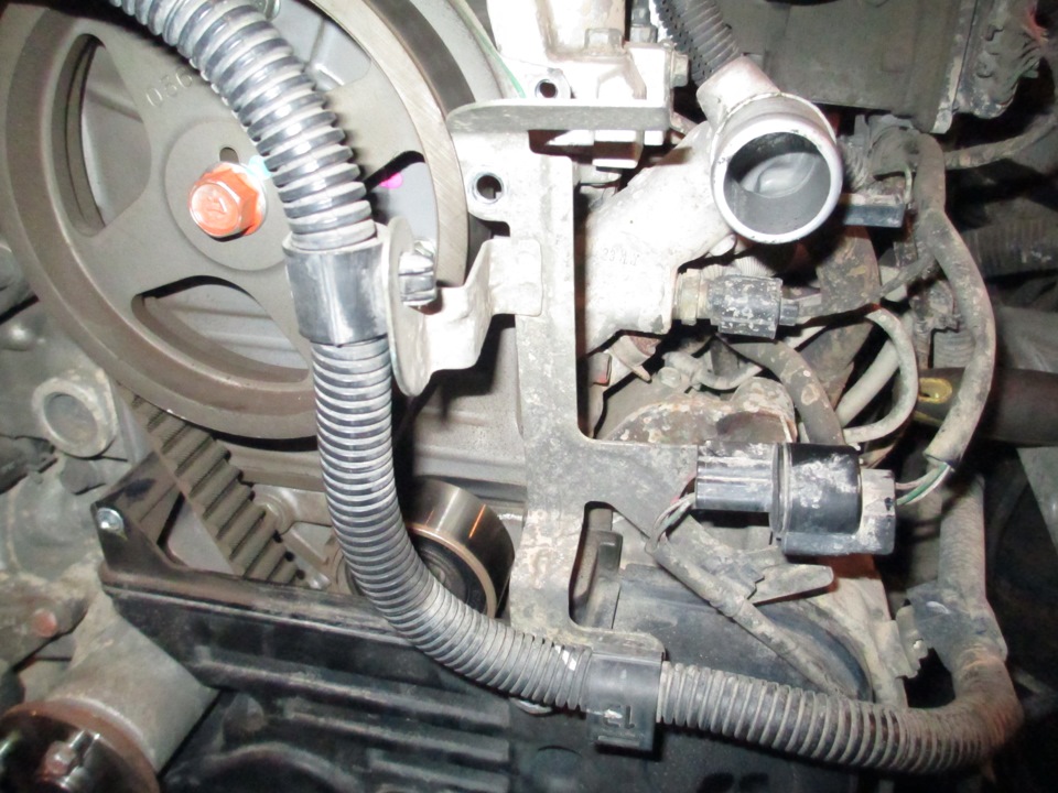

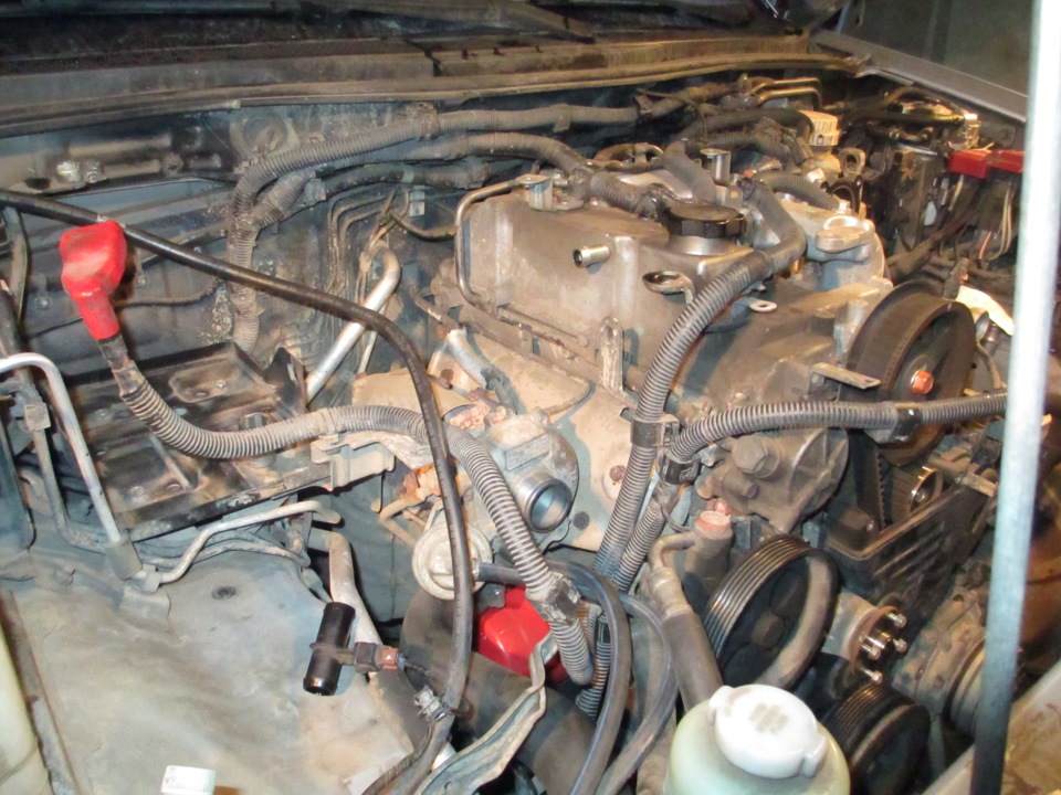

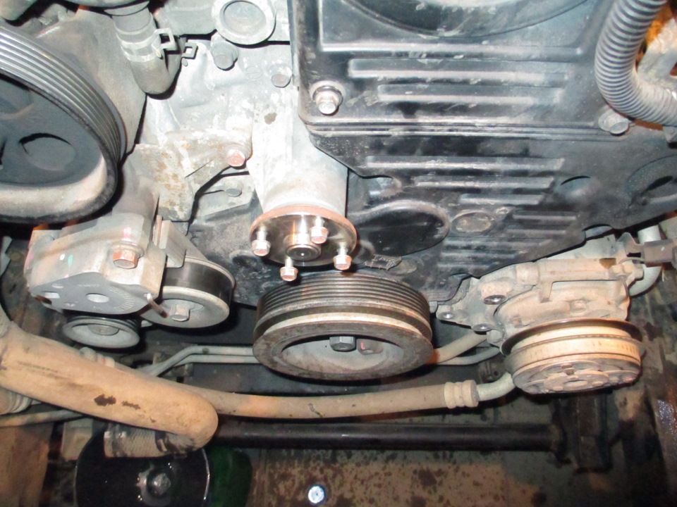

Снимаю ремни навесного и верхнюю крышку ГРМ, ремни в полном здравии и без износа, одна радость есть.

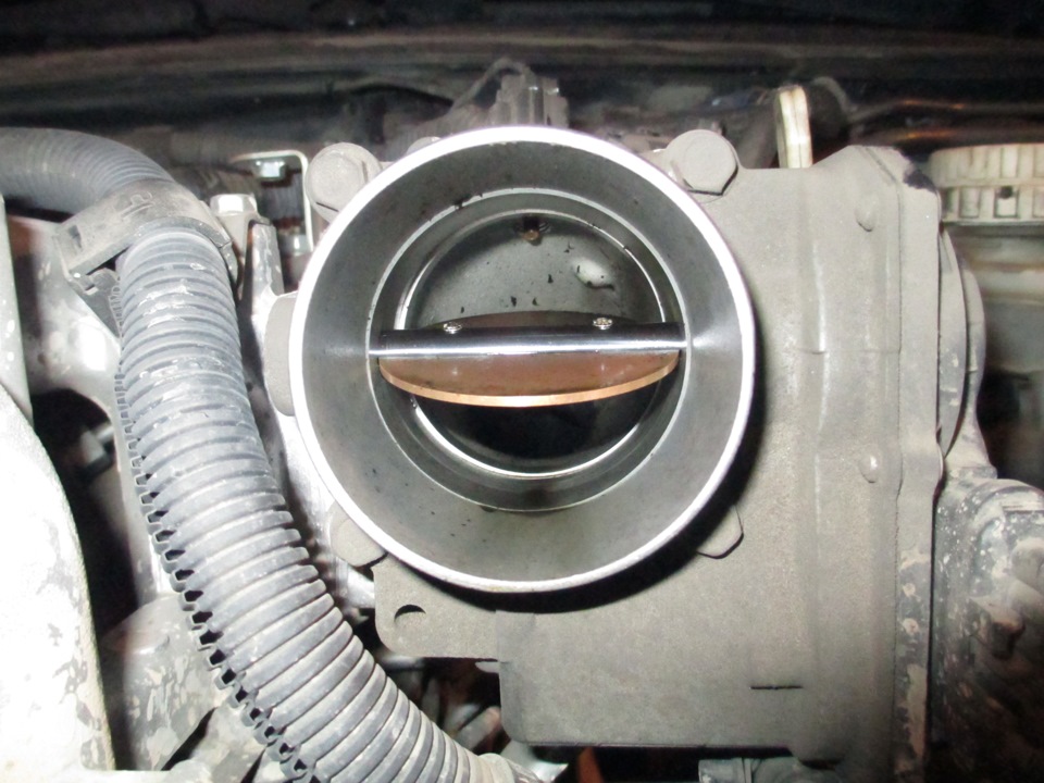

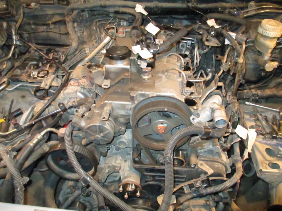

Потом снимаю впускной коллектор, не сразу конечно, т.к. там есть пару болтов, явно не рассчитанных на инструмент из нашей солнечной системы.
Частенько доводилось читать темы про чистку впускного коллектора от сажи и отложений. Опять не мой вариант. ЕГР был заглушен давно и отложения сажи если и были, то они были смыты… Правильно: маслом, лишь в каналах четвертого цилиндра был сколь-нибудь заметный нарост сажи и то не критичный. Остальные каналы все в масле.

так если внимательно прочитал, турбина куда гонит масло? правильно, в цилиндры. Отсюда синий дым. А если масло горит в камере сгорания, то смотрим клапана и кольца на горшках. Вывод сам собой, вскрывай.
Турбина льет масло во впуск, затем оно попадает в камеру сгорания, где при этом самом сгорание коксуется на кольцах, также клапанах и везде куда попадет…
