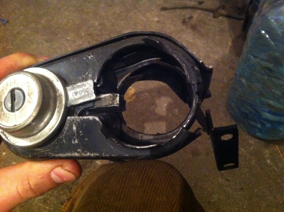

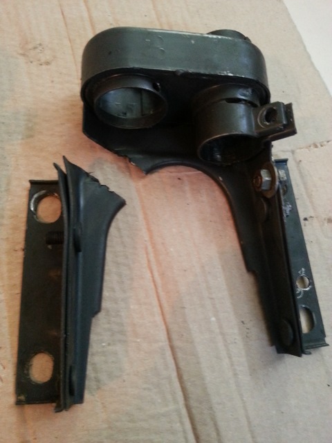

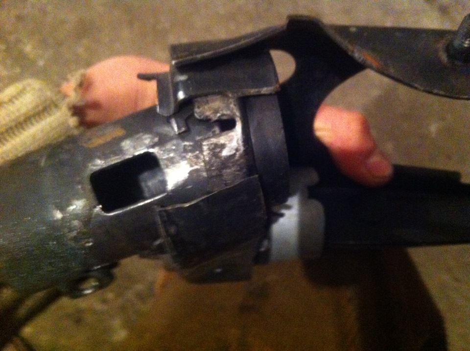

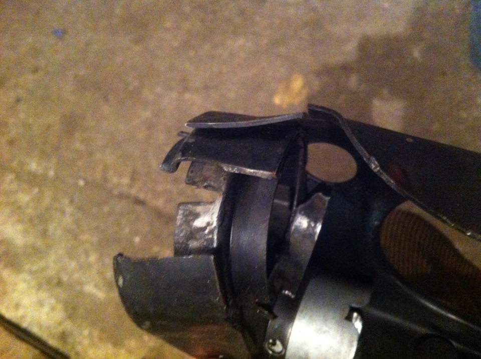

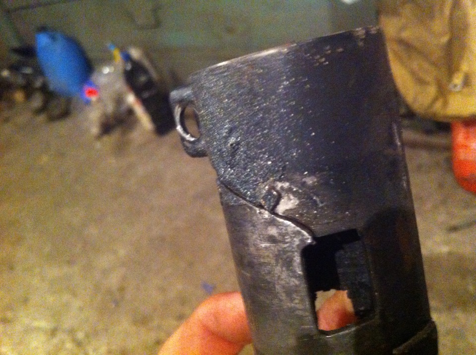

когда то давно года 2 назад заклинил замок зажигания и заблокировался что делать хз открыть не получилось пришлось ломать вырвал и поехал и забыл про это дело но както потом появился люфт вернее руль можно было дергать хоть в верх хоть в низ по кругу в общем ходил ездил не обращал внимания и как то раз машина была без подрулевого кожуха и друг заметил одну штуку что на фото и говорит так она у тебя лопнувшая нафиг и говорит вот у меня такая же запчасть лет 10 в гараже лежит не кому не нужна и отдал ее мне я на следующий день поставил ее сел как в новую машину даже не привычно как то было ни чего не дергается все четко сидит но единственное что стало тяжелей крутить руль и когда едешь по прямой вообще нет люфта тоеисть любое движение и машина туда и едит как то не превычно раньше нужно было подруливать хз может и к этому привыкну ! сняв эту штуку я понял почему был такой люфт по фото видно состояние хз как я с ней вообще ездил
