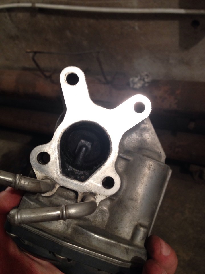

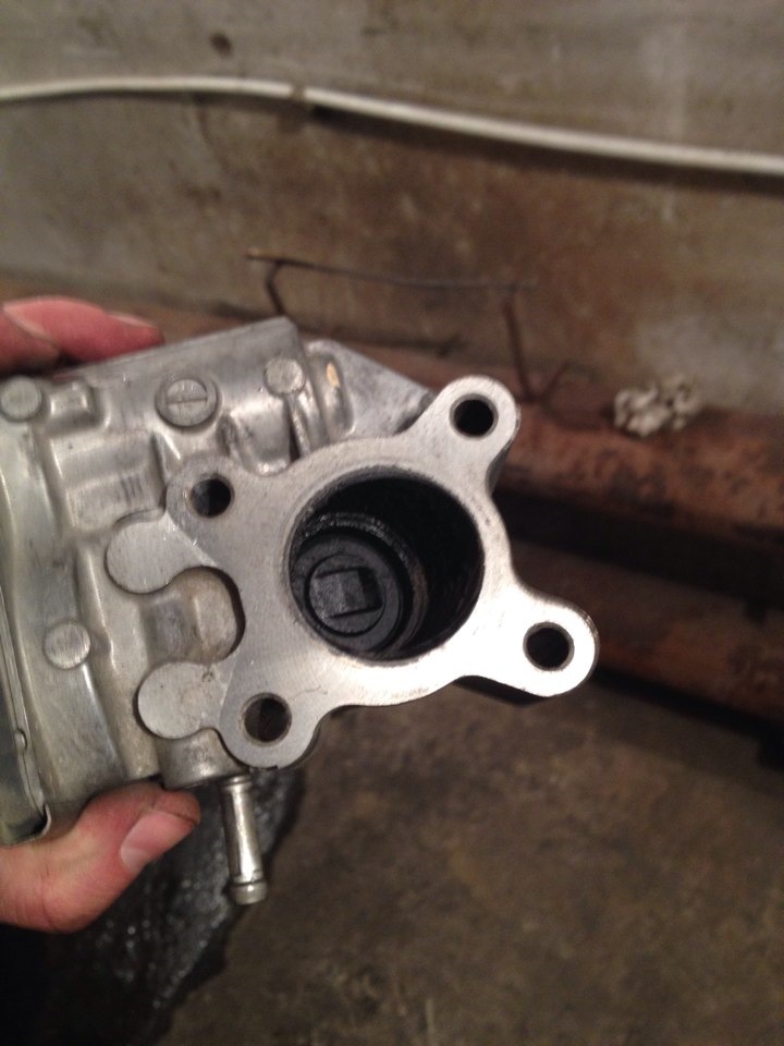

Для очистки клапана (очень нужной процедуре) нам понадобится: очиститель (я использую Хай гир очиститель впускного тракта), плоскогубцы, головки на 10 и на 12 или 14 (точно не помню), чистая тара (бутыль 2 литра или 5 литра).

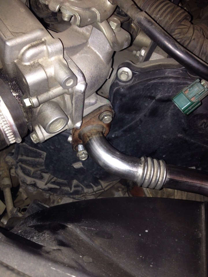

Глушим двигатель и даем ему полностью остыть. Откручиваем и снимаем декоративную черную крышку двигателя (болты на 10). Отсоединяем фишку и два патрубка (система охлаждения) от клапана ЕГР (фото 1) при помощи плоскогубцев и тут очень важно запомнить какой патрубок к какому штуцеру идет (однажды я чистил и забыл, пришлось связаться с Пафоводами и спрашивать какой патрубок откуда идет… Почти три часа ждал решения этого вопроса, спасибо добрым людям. Далее откручиваем четыре гайки со шпилек ЕГР (фото 1), аккуратно, нижняя левая только на ощупь и два болта с металического патрубка (фото 2). Снимаем метал патрубок и клапан ЕГР (не потеряв прокладки). Снимал ЕГР, подгибая кожух вентилятора радиатора во внутрь кожуха. Сняв клапан чистим его средством над заготовленной и подрезанной тарой, полученную жидкость повторно используем для чистки металлического патрубка. Далее собираем в обратном порядке. Фото 3 и 4 это клапан, который меньше года назад чистил.
