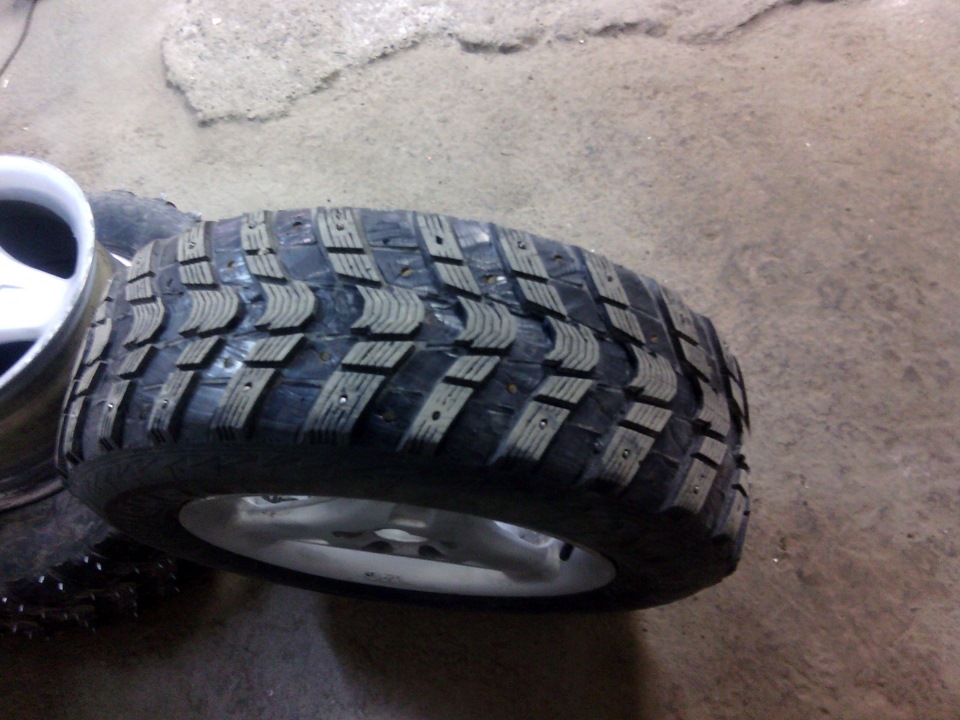

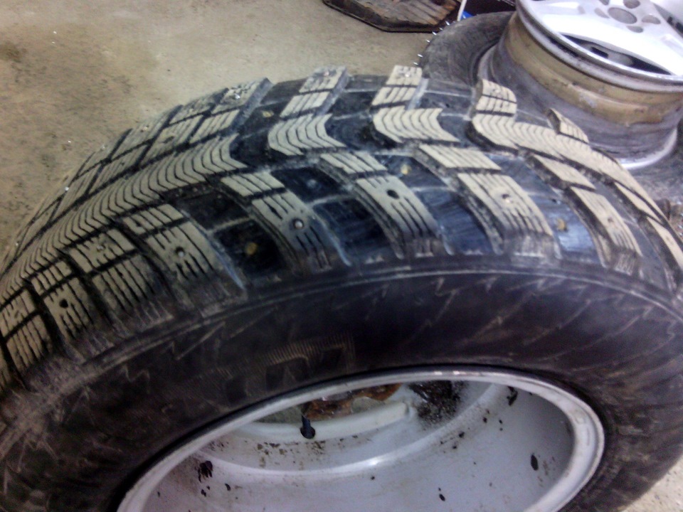

Первым делом решил проредить протектор, что бы получить лучший зацеп на снежной каше с землей. Ну и что бы не замыливалась и не забивалась снегом, при необходимости рыла.
Первую покрышку я разделывал просто канцелярским ножиком. То ещё удовольствие, долго и не очень аккуратно.

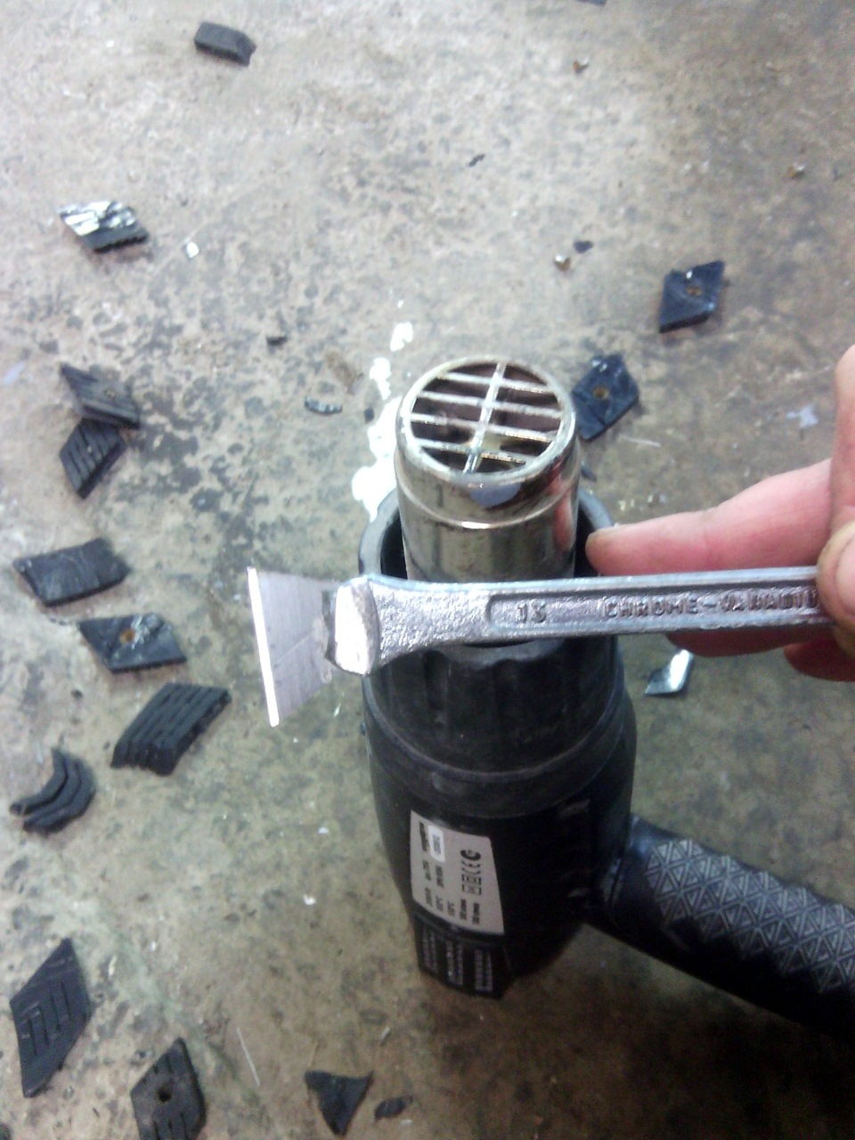

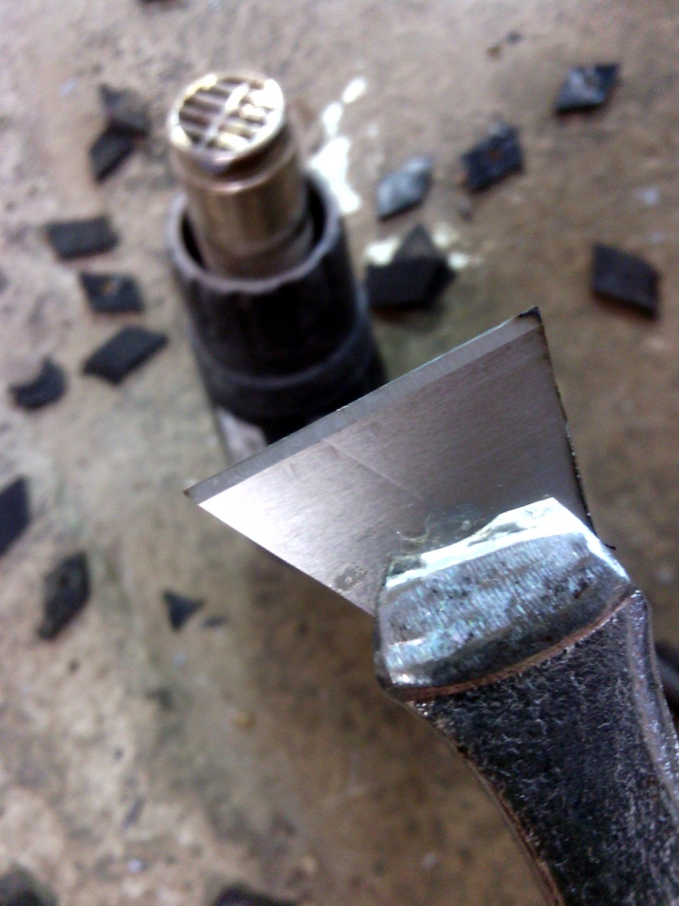

Для второй изготовил из подножного корма инструмент, и дело пошло быстрее и лучше))
А инструмент из поломанного ключа на 13, и отрезков канцелярского лезвия. + термофен.
С таким инструментом управился за час, а может и быстрее))

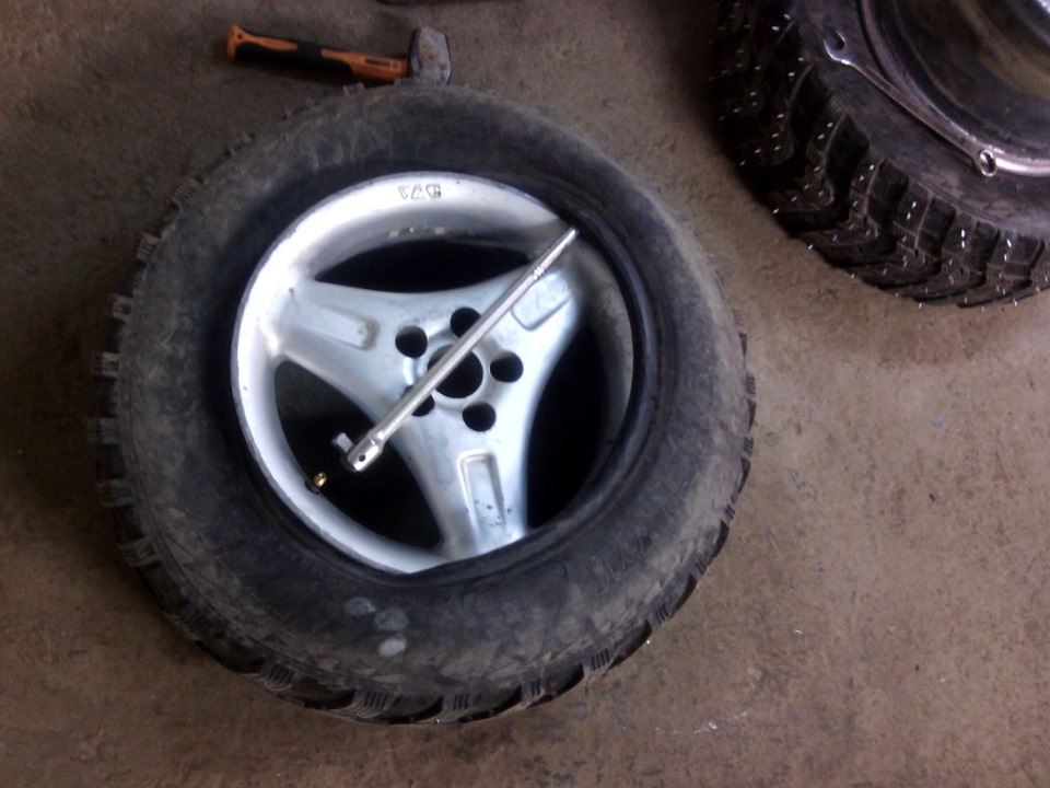

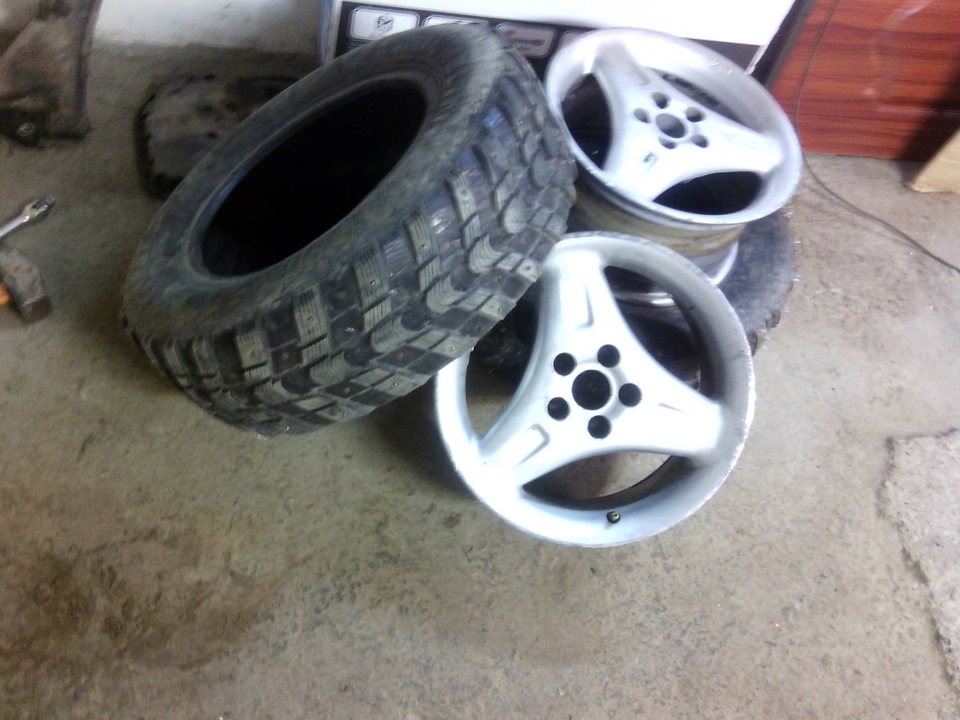

Ехать на шиномонтаж снимать покрышку с диска (была запаска) не захотелось, поэтому разбортовка подножными средствами. 5 минут и готово))) Это не сафари вам снимать)))

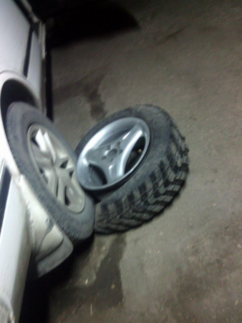

таким образом у меня оказались две нарезанные зимние покрышки и два свободных диска)

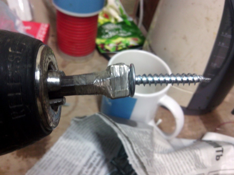

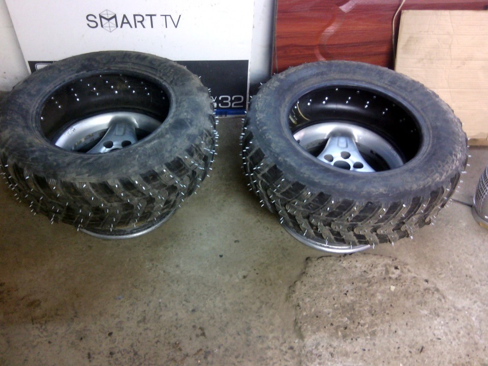

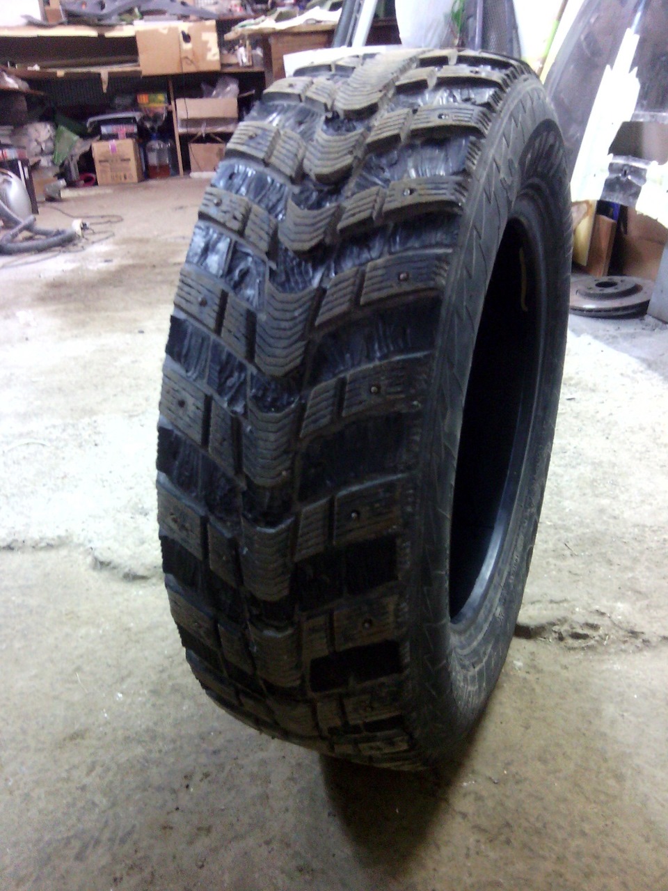

Пришла пора добавить гвоздей. А то иначе как по льду карабкаться? Самый простой способ — саморезы. Уже проверено, отлично работают.
для удобства вкручивания — два неодимовых магнита из старого СиДюка )

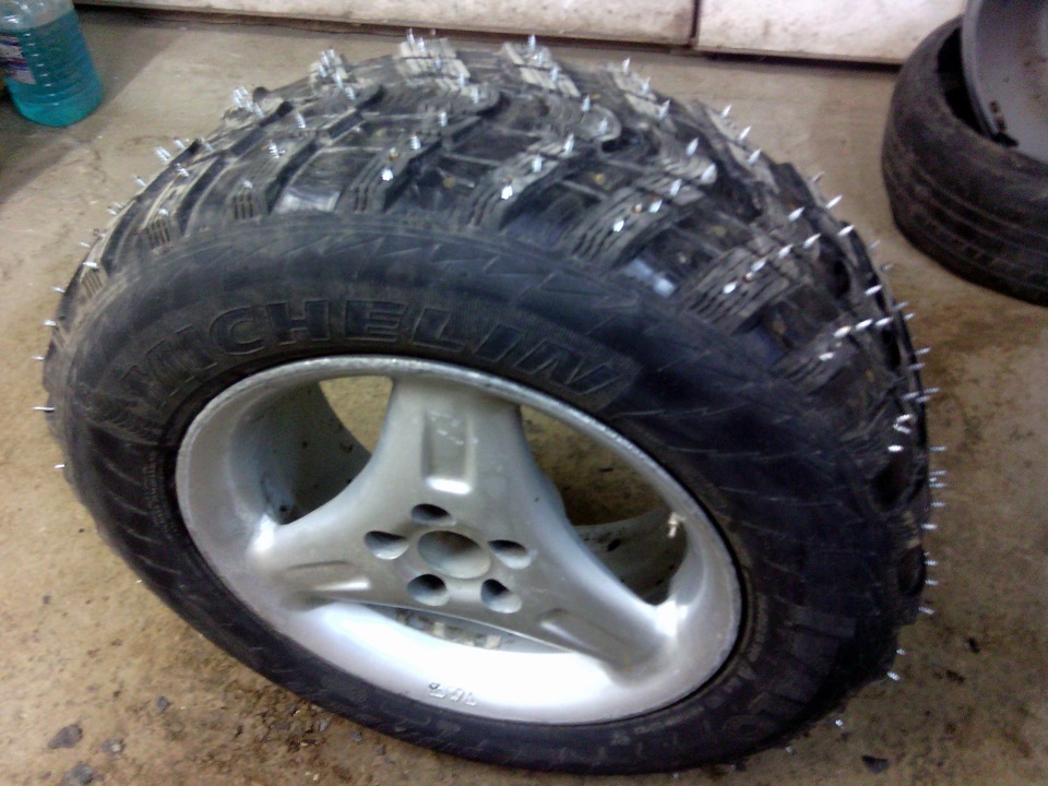

И ещё через часик покрышки готовы))
уже смотрится достаточно зло))

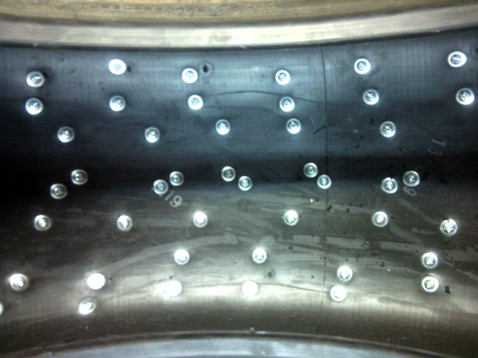

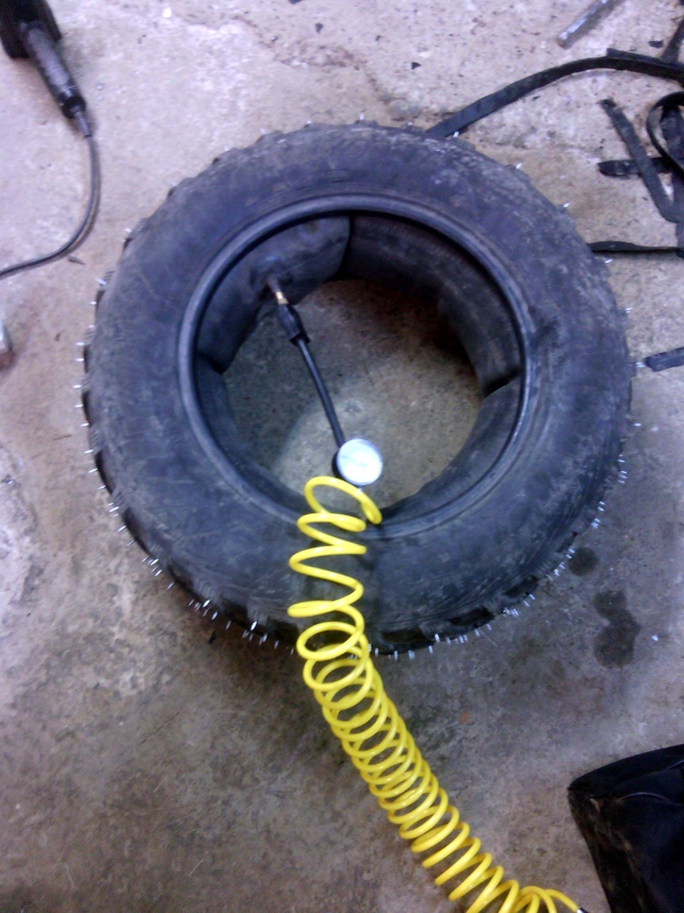

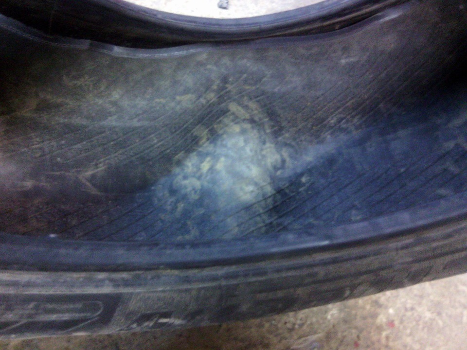

Следующий этап — заставить колесо держать давление, и защитить камеру от задней части саморезов. Решил пойти по забавному пути — подобрал нужный размер покрышки на шинном калькуляторе (получилось что нужны абсолютно лысые 195/65-15), и поехал искать пару покрышек для вставышей (шубы). И нашёл Йокогаму… лишнее отрезал, и вставил внутрь.
но покрышка оказалась не достаточно лысой, и торчала бугром… поэтому пришлось её брить)
после этого она практически идеально влезла, лишь маленькая шишка осталась, которая должна была обжаться при накачке колеса.
Примерил камеру. 15 оказалась великовата, поэтому потом в ход пошли камеры на 14.
И после сборки получились отличные злые колёса по цене дешевле 1000р за штуку))

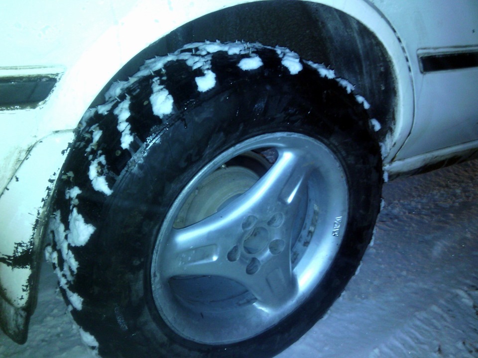

Первый тест показал делал не зря)
Забегая вперед скажу, что по асфальту на них ездить не собираюсь, саморезы не вылетают, не гнутся и не ломаются, а то как быстро они порвут резину — покажет время.
В субботу поеду на Красную глинку на полноценный тест. Пока сделал из имеющегося пару, которую поставлю на заднюю ось.

немного не понятно как ты сделал спец инструмент из ключа?
болгаркой пропилил вдоль, кувалдой обжал до нужной толщины прорези и вставлял в неё сменные куски лезвия.
как они там удерживаются прочно?
суперклей))
