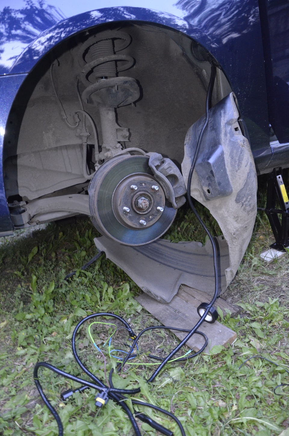

Перед монтажом, мной было замерены расстояния между фарами, припаяны проводки к разъёмам фонарей. На плюсовой конец на каждый фонарь идёт свой провод от контакта в колодке реле из купленного комплекта, причём один провод длиннее, его, предварительно подрезав и подпаяв к разъёму, я пустил на правую фару, более короткий провод не стал подрезать, его длинны и так хватает впритык, он был тоже подпаен к разъёму уже левой фары.
Связку проводов загнал в разрезной кембрик по всей длинне. Минусовые провода — не большой длинны куски провода, с одной стороны подпаял кольца под болт крепления массы к кузову, а другой конец припаял к разъёму фонаря. Для каждой фары массу вывел свою.

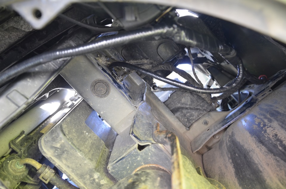

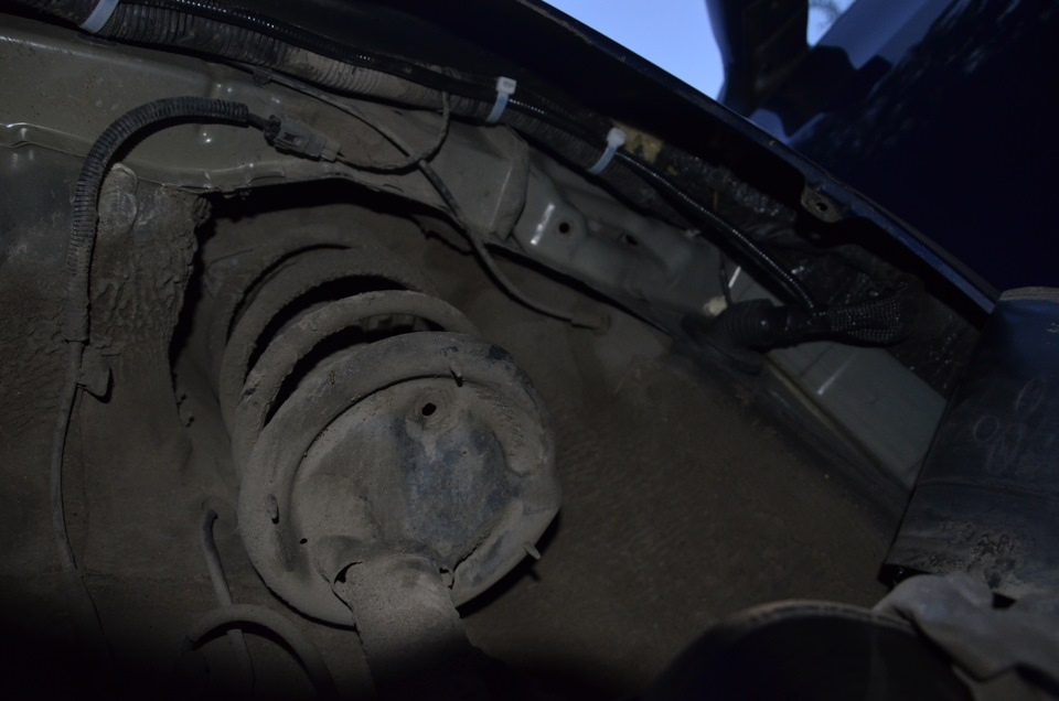

Далее для монтажа необходимо приподнять машину сантиметров на 15 (я загнал её передом на куски бруса), снять пластиковую защиту снизу бампера, далее снимаем левое колесо и освобождаем большую часть подкрылка от клипс, отгибаем его.

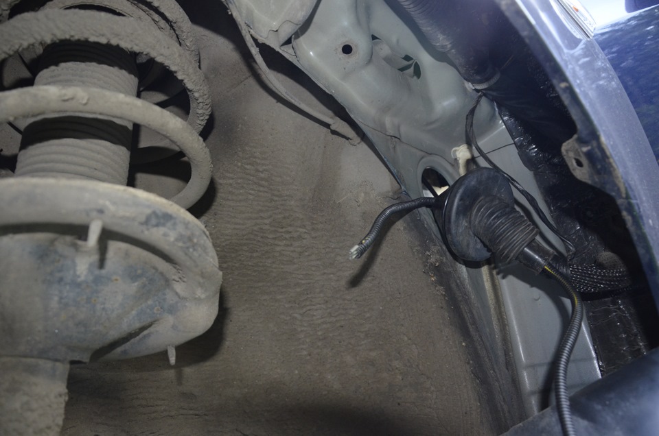

Далее, я протолкнул связку проводов в кембрике через резиновую грушу внутрь автомобиля, что бы убедиться в правильности подхода.

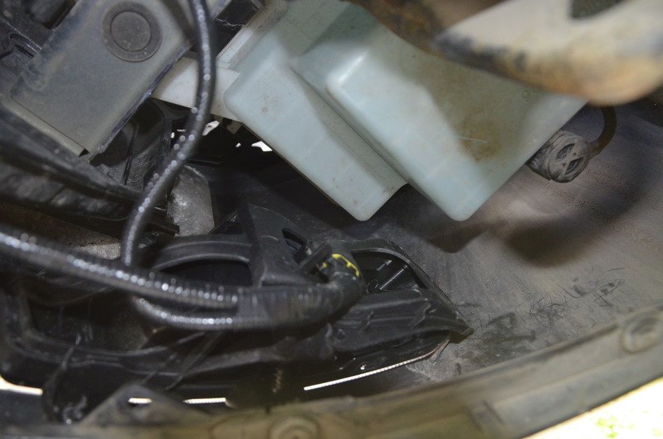

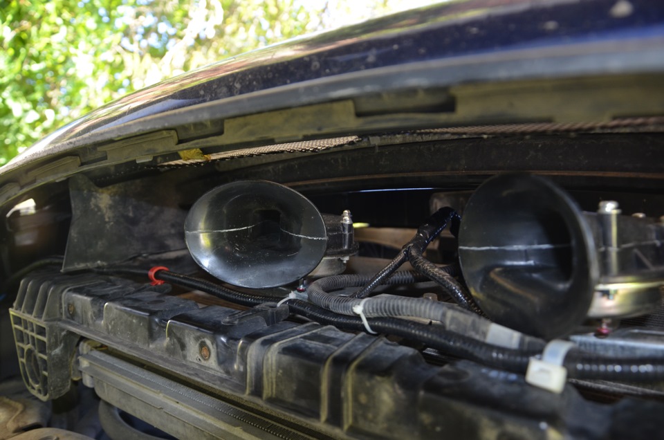

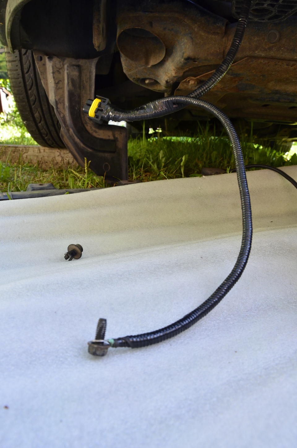

Потом я занялся монтажом провода внутри бампера.
Масса крепиться к общей связке болтом, с обоих сторон есть такие связки.
Связку провода с разъёмами протолкнул к бамперу через ниши в пластике отделяющем пространство за колесом от внутренней части бампера. Провод в кембрике, обмотанный изолентой, прошёл через нишу в бампере, где я его закрепил пластиковыми хомутами-клипсами к технологическим отверстиям и пластиковыми хомутами, собственно говоря, там на столько всё очевидно, что особо и думать не пришлось над прокладкой провода.
Провод был просунут внутрь кузова через грушу, замотан изолентой и притянут хомутами к шлейфу.

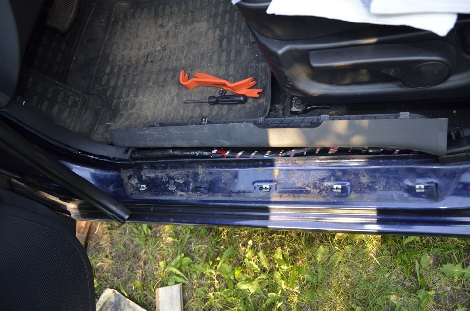

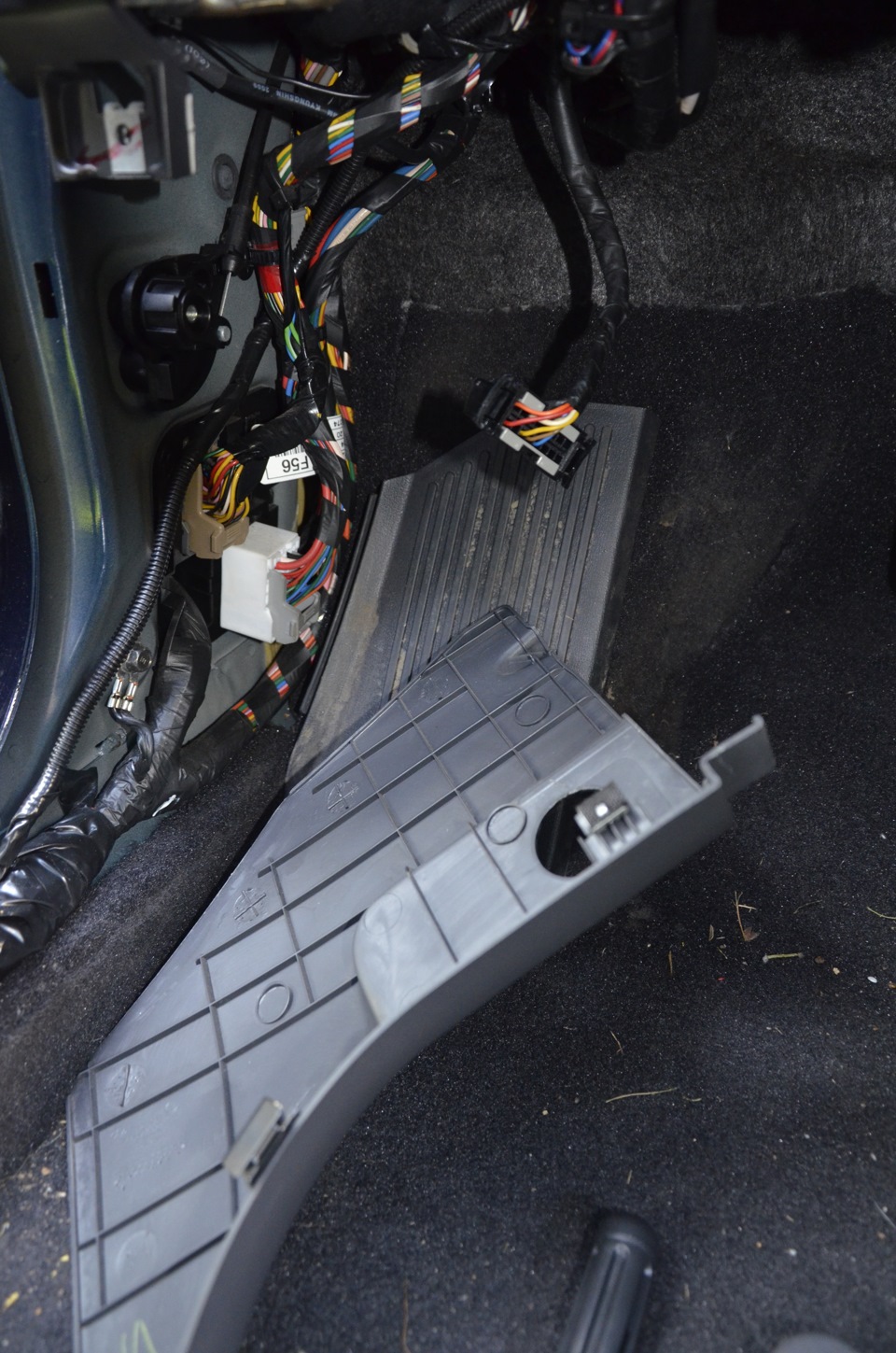

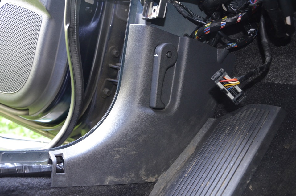

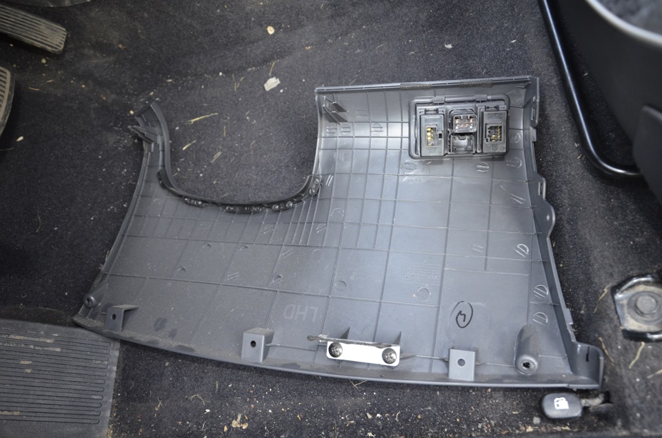

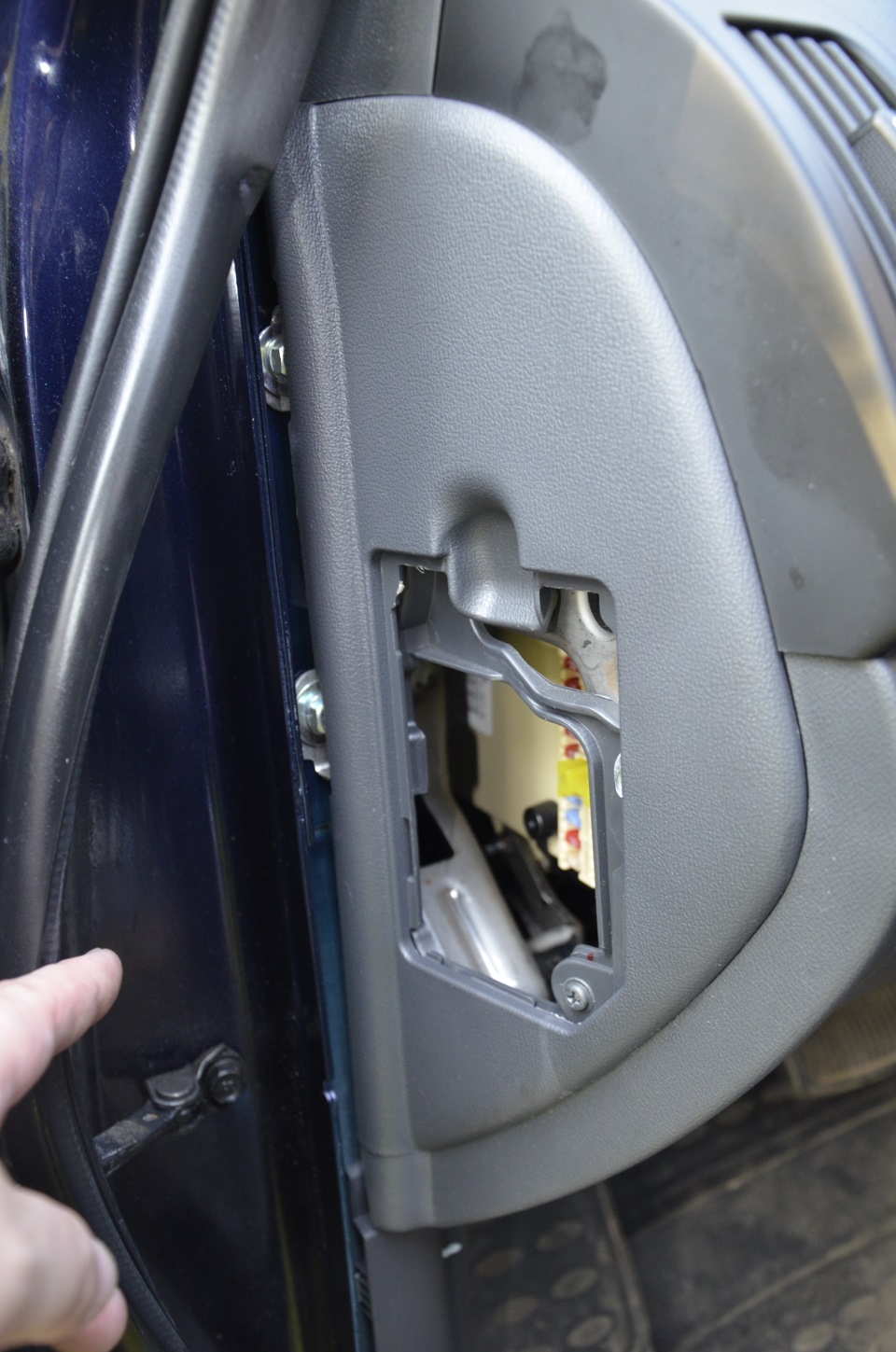

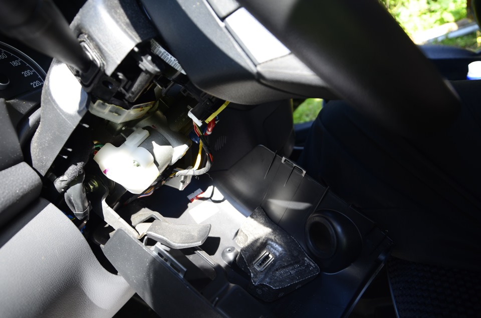

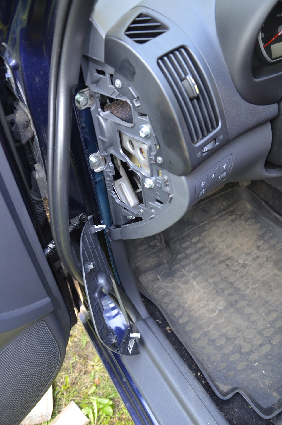

Потом стал разбирать панели торпедо и порога, для доступа к проводам и разъёмам, там всё и так понятно:

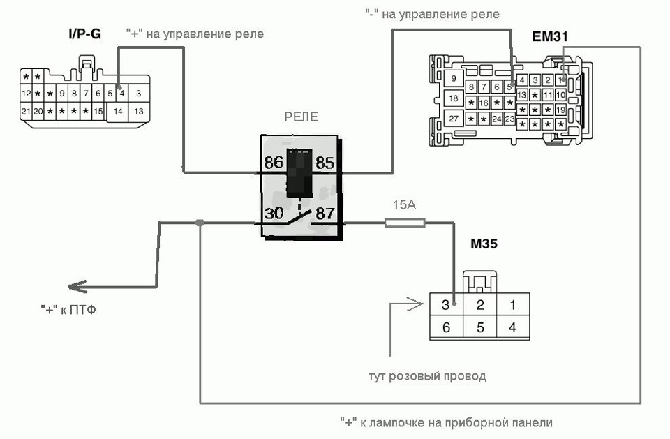

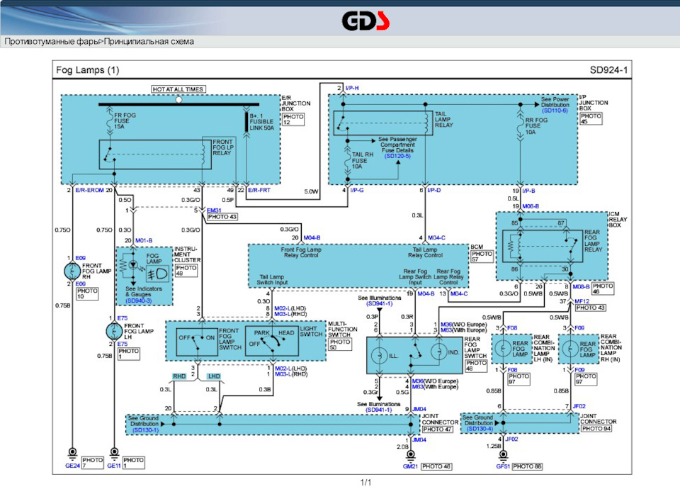

И подключаем согласно схеме (см. ссылки в начале поста).
Все разъёмы как на виду, обращаем внимание на плюсовой провод, через который ток идёт через реле к лампам, я его припаял к соответствующему разъёму и хорошо изолировал, реле прикрутил к одному из болтов кузовного железа в подрулевом пространстве, управляющие провода подключал с помощью спец колодок для подключения к проводам (они есть в комплекте вазовских проводов), недостающую клемму в одном из разъёмов сделал из клеммы не нужного разъёма, ну вообщем поколхозил на славу )))
После визуальной проверки правильности подключения я подсоединил клеммы аккумулятора и проверил работоспособность, ну и собрал всё в обратной последовательности, время ушло на всё часов 4-5 неспешного труда.
Пост получился немного сумбурный, но по тем схемам, что я имел, никаких проблем не возникло, всё заработало как надо и с первого раза.

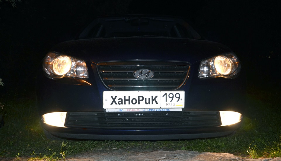

Результат:
Алгоритм работы ПТФ такой же, как заложен производителем, работают только после включения зажигания совместно с габаритами или фарами, как и индикация на приборке, меня устраивает.

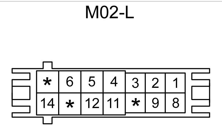

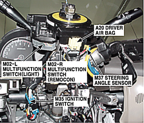

Добрый день! подключил по этой схеме ПТФ с кольцом на подрулевом переключателе, но на переключение кольца не реагирует, включается вместе габаритами. Не подскажешь распиновку самого подрулевого?
Разъём M02-L, контакты 2 и 3.

Судя по этой схеме — из блока предохранителей выходят отдельные пины на каждую ПТФ (пин 2 и 20). Я правильно понимаю?
Снял блок предохранителей — предохранитель есть, реле есть, предохранитель и реле запитаны, т.е.остается обжать провода и всунуть их в родную колодку.
Но на "выходе" реле звонится только один пин, второго нет :( то ли схема кривая, то ли руки из жопы :)

Я кнопку не использовал, менял подрулевой переключатель на новый с кольцом включения ПТФ, длинны проводов до фар хватило, но для разводки внутри торпедо машины использовал дополнительно небольшие куски провода, как протянуть провод через крыло и в салон хорошо видно на моих фото — пролазит без проблем, о включении в электропроводку авто в посте есть ссылки на документы, там все необходимые данные. Подключение ПТФ — дело не простое, если нет опыта в автоэлектрике, то лучше, что бы помог это сделать знающий человек. Схему подключения использовал эту:
Друг привет, я не знаю помнишь ты или нет, но все же, где стоит этот херов разъем М35, я сижу вообще не втыкаю, откуда лучше взять плюс на туманки? Подскажи пожалуйста.
