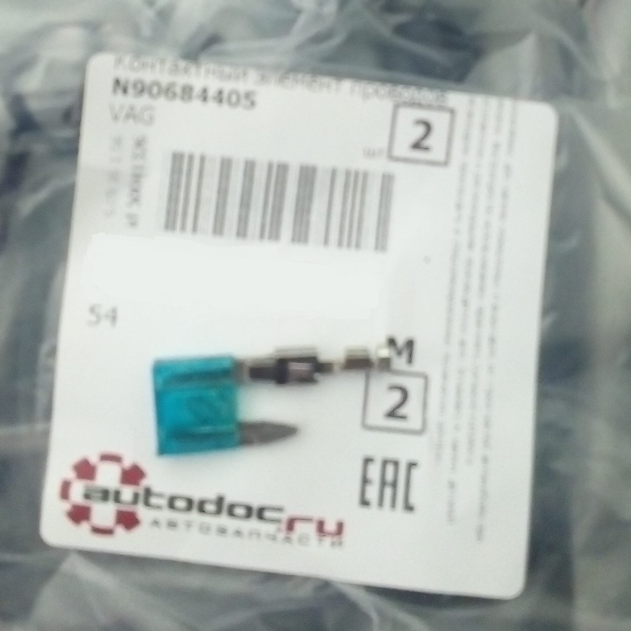

Вариант для перфекционистов (чтоб все было там как с завода):

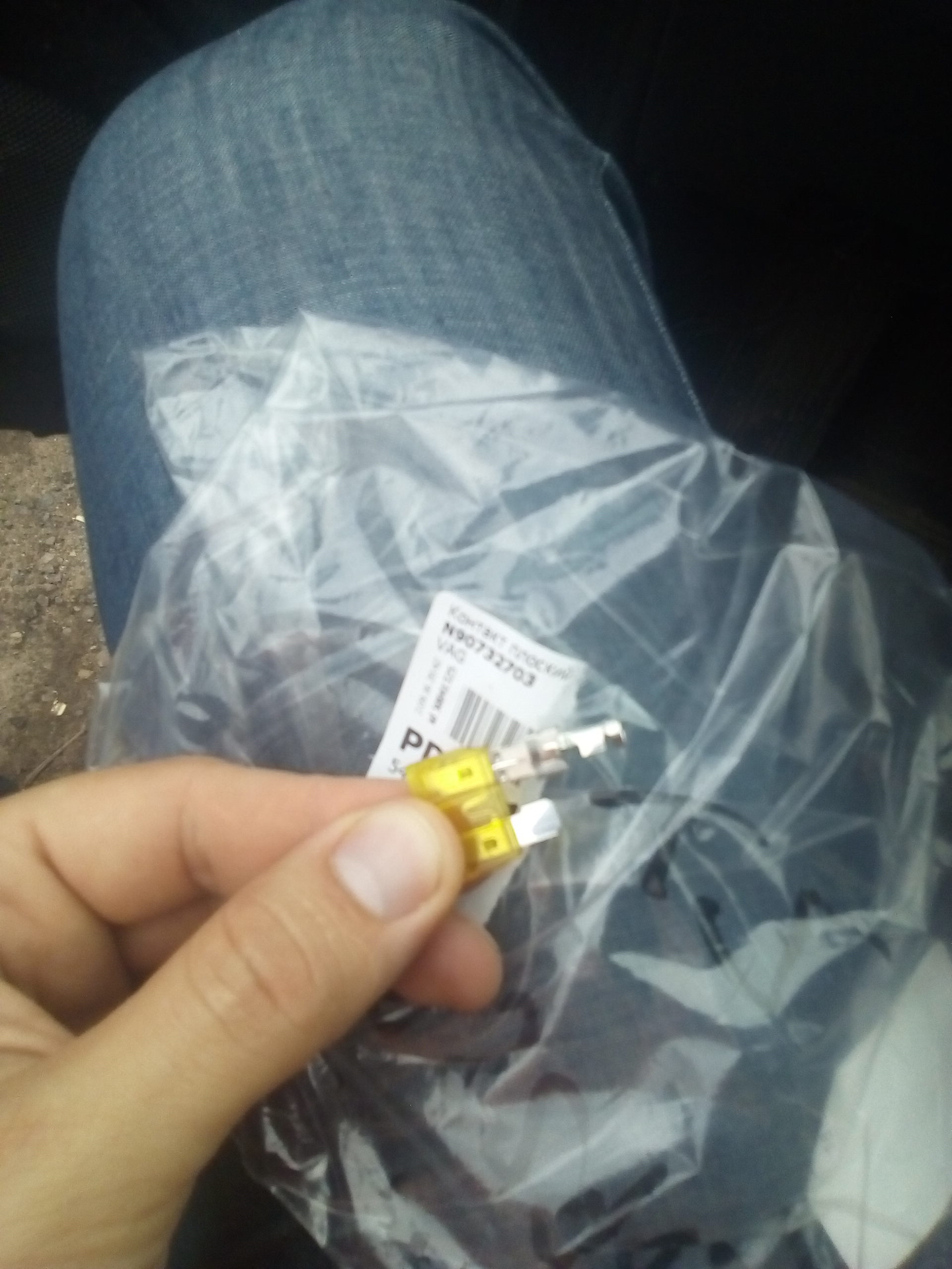

там своеобразные колодочки. Реновский номер не нашел, поэтому пришлось найти VAGовский (на момент покупки всё по 18 руб/шт):
под мини-предохранители —
под обычные (вдруг кому пригодится) —
Обжать провода и вставить в блок предохранителей как бы проблем не должно доставить. Некоторую проблему доставит доставание самого блока предохранителей (в двух словах про это — здесь). Но я заморачиваться не стал (как и бОльшинство)…

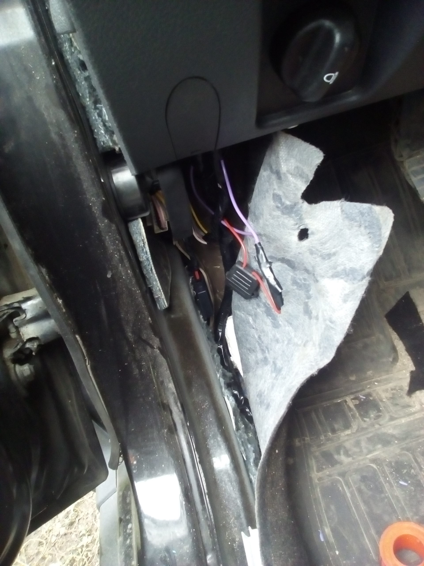

Вариант для не перфекционистов:
провода подогрева и запитать бы нужно (тянем плюс, минус потом найти проще). Как у всех логанообразных — реле обогрева заднего стекла — за/под приборкой (но оно нам и не нужно) — желтое, толстый белый провод (от этого самого реле) — плюс этого самого подогрева. С завода обогревы на одной релюшке — она 40-амперная (то бишь достаточно таки мощная). Кому интересно — жгут с проводом от релюшки той проходит слева вдоль порога, то бишь спускается туда провод по стойке, как раз под блоком предохранителей (убрать уплотнитель двери (там 2 клипсы, справа то же самое), отогнуть ковролин, найти самый толстый белый провод, и подняться по нему до стойки). Там и подключаемся (кто паяльником (как например я), кто обжимками — кому как удобней/сподручней). На плюс я взял провод — 0,75 мм² (фиолетовый, красных не было), а на минус попроще — 0,5 мм² (черный).
Минус (минусы, т.к. их 2 — справа и слева, оба тянул вместе с полюсовыми проводами на левую стойку, тянул под крышей) берем от любого ближайшего самореза, либо тянем в салон (например к минусу прикуривателя/датчика чего-нибудь/лампочки).

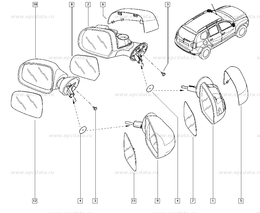

Теперь нам нужно отделить мух от котлет — отсоединить реношные зеркальные элементы от корпуса зеркала. Инструкции по данной инквизиции на драйве есть (и не только на драйве — вот тута достаточно подробно) — ничего сложного — поворачиваем зеркальный элемент в крайнее положение, и отверткой (некоторые зажигалкой) отщелкиваем его, так же и с другой стороны, я же использовал китайские съемники обшивок, в принципе наверное можно и так, и так, и так, и еще как-то.
Еще рецепт:
"…просунте 2-3 пальца с наружной стороны, с нижнего угла как можно дальше за зеркало вовнутрь корпуса и попытайтесь выдавить его наружу, давите ближе к середине, не тяните за край. У меня снялись, лежат целые…".
Снимал позднее несколько раз, и в тепло и в холод — левое зеркало переводим в крайнее левое положение, и указательным пальцем суем в образовавшуюся щель, тянем на себя (много силы не надо) — и всё, зеркальный элемент в руках. С правым зеркалом все зеркально…
В общем зеркальные элементы снимаем, ставим эргоновские. На эргоновких стеклах контакты под маленькую "маму", то бишь тонкие. Не забываем их вставить. Ну и защелкиваем обратно.

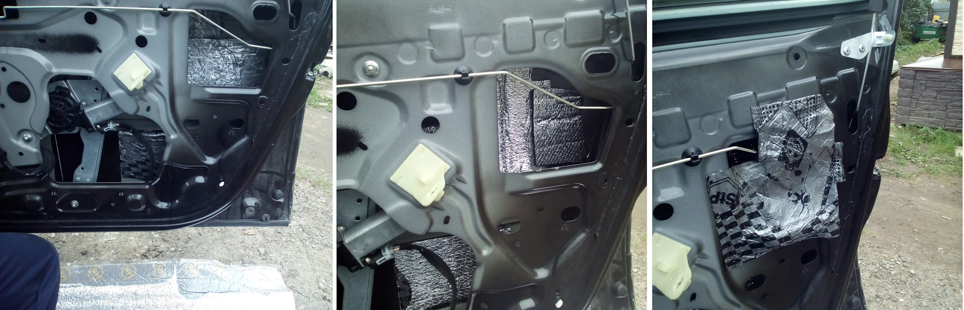

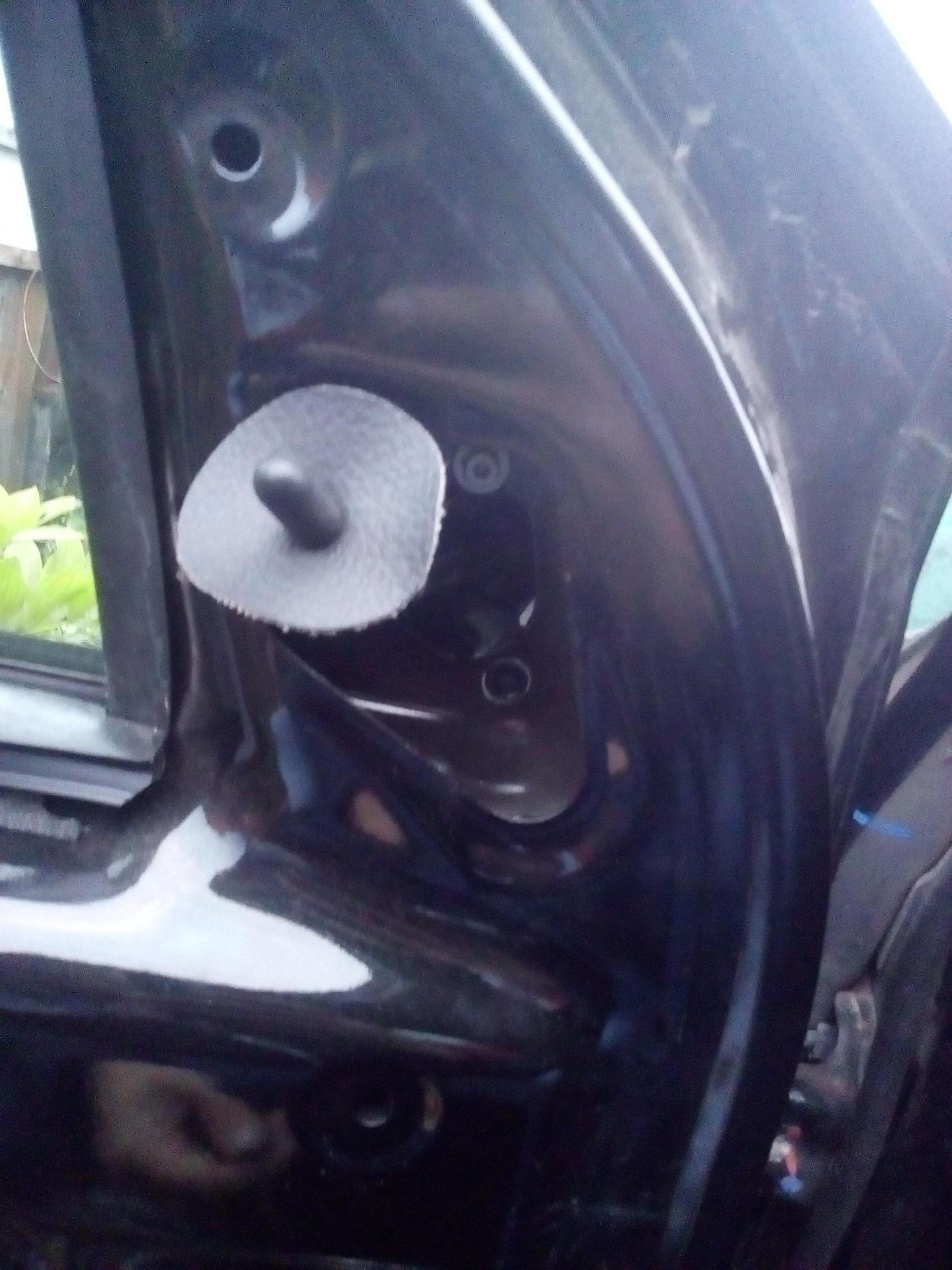

А да, чтоб протянуть проводку, пришлось снимать и зеркала (там сложного ничего — зеркало крепится на 2х болтах) и обшивку двери (само-собой и зашумился слегка), без потерь не обошлось — несколько клопов и 1 болт крепления зеркала (вроде упал в дверь, но не нашел его, и не гремит…) Клопы щас подбираю, а вот болт хз, какой-то номер заказал, он или нет, узнаю через некоторое время, как приедет.

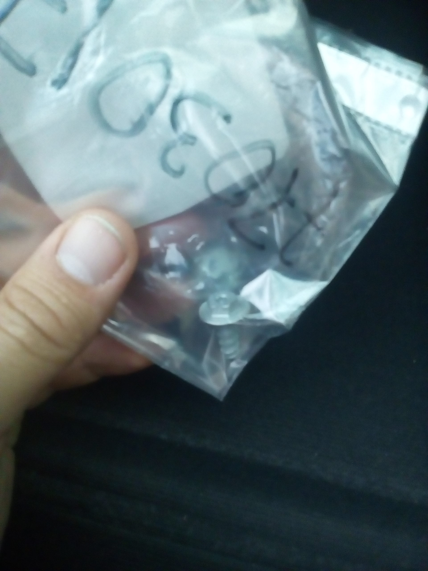

Болт приехал — 7703017104 (56 рублей ценой).
Основной вопрос с болтом был — а он ли это? На схемке указан только 1 болт, а у меня их 2…
В общем это он, прикрутил зеркало как положено. Что характерно — старый болт не гремит, может он и не в дверь упал, а на газон…

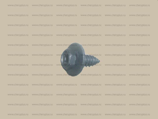

Есть вот подобный китайский вариант — 2803303-K00 (Саморез переднего бампера GREAT WALL Hover)
Я правда хз подойдет он или нет, не пробовал. Цена конечно дешевле, почти в 2 раза, но это что-то около 20 рублей.

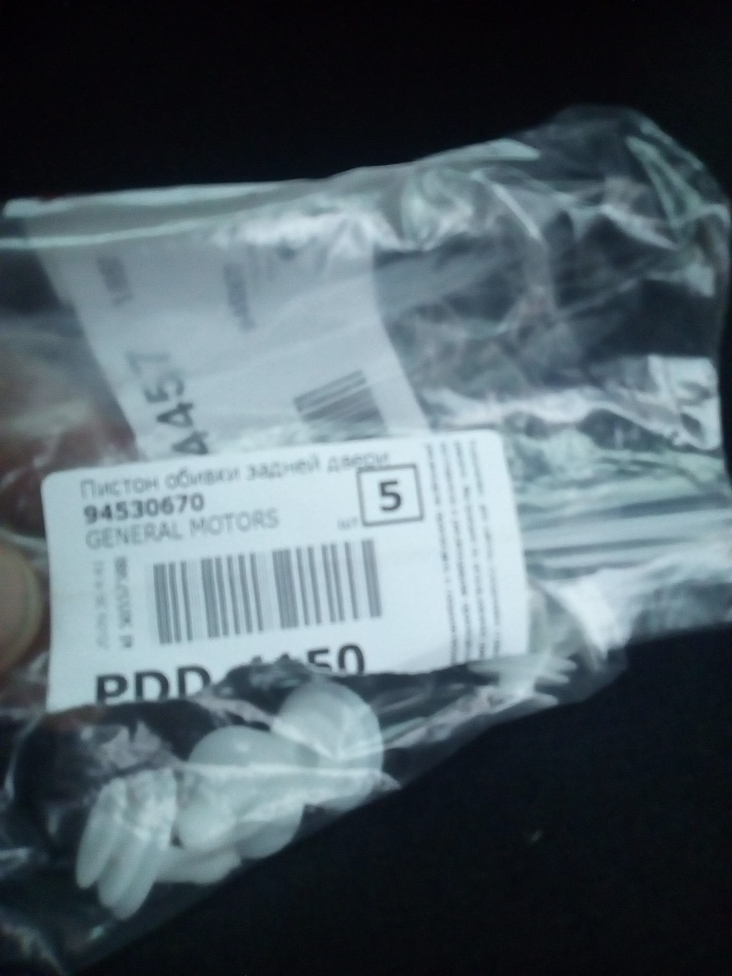

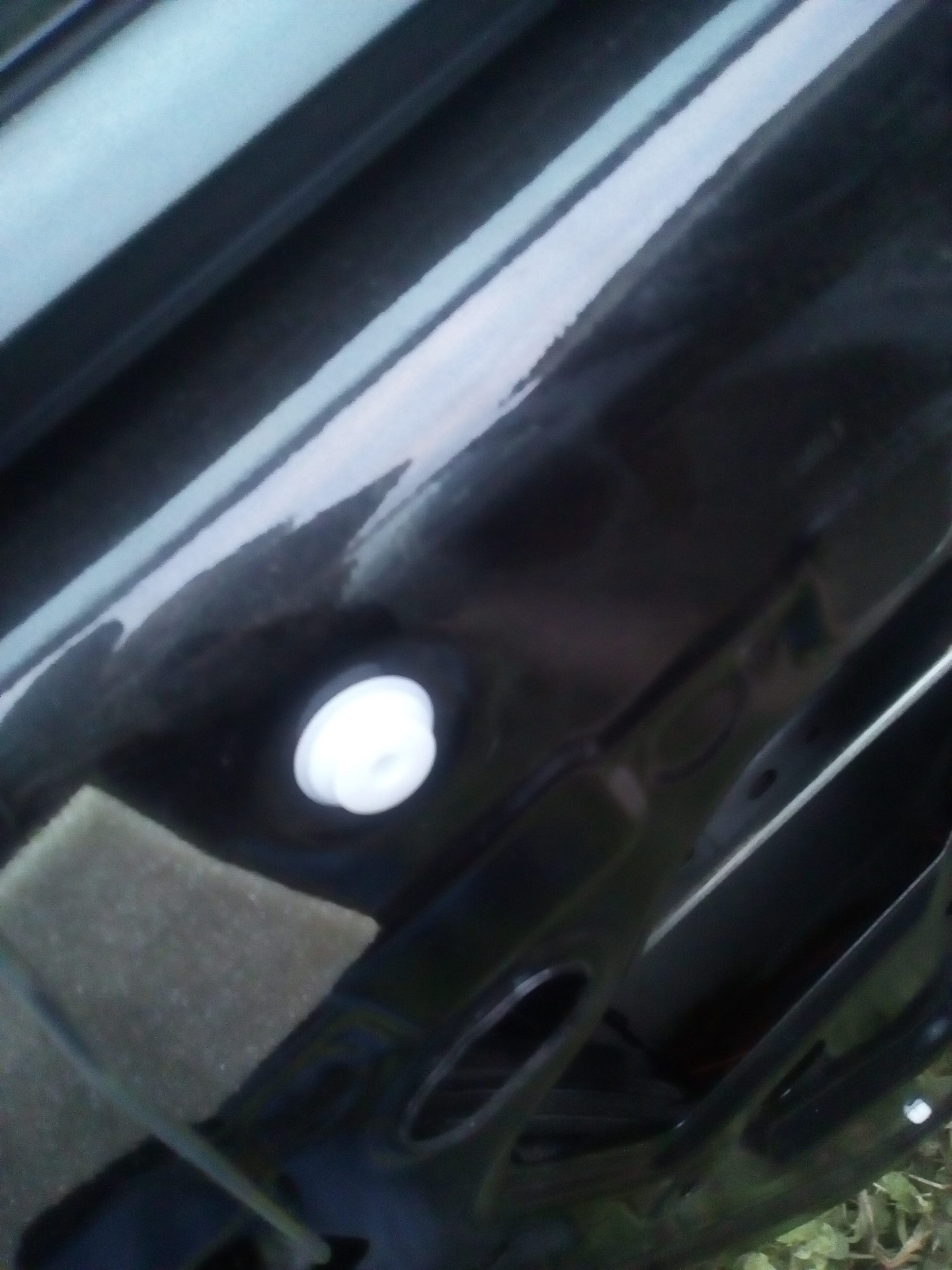

Клопы тож подобрал вроде (реношные наверняка дорогие, поэтому подбирал как обычно от корейцев). Подходят эти — 94530670 (брал по 14 р/шт), единственное — к обшивке двери крепятся чуть вольготно, но суть свою выполняют:
Кто-то подсказал сайт по пистонам, там под артикулом 1370 похожие (но сразу скажу пистоны от киа/хундай получше), и позиционируются как Citroen, Peugeot, Renault ОЕМ: 6991S6. На вид похожи, а как родные всё ж не встают в обшивке, шейка такая ж тонкая как в хундаевских, то бишь болтается в обшивке, короче один в один, но аж на 1 рубль дороже.
Но есть еще аналог — многие ставят от Приоры и радуются :) в том числе и цене (пару рублей за штуку).
В зеркало (в само пластмассовое основание) просовываем плюс с минусом, оттуда через отверстие в двери спускаемся до гофры, ну и через гофру уже к стойке.
Шумка вкратце (фоток особо и нету):

Болтик так и остался в двери. Я тоже уронил, потом пол часа его доставал… То еще приключение. Там как карман в который не подлезть ни с какой стороны. В итоге скинул болт дальше вниз там где стоит ограничитель двери. И уже из того кармашка доставал)
я вроде тоже достал потом. через пару тройку лет
Привет, а ваговские клеммы предохранителей точно в блок подходят?
А почему не должны?
Вроде стандарты одинаковые везде.
Я не помню уже если честно что там и как, 5 лет прошло
ну, они могут подходить к предохранителям, так как это действительно стандарт. а вот крепление клеммы в блоке может быть разным от производителя к производителю. Понял, спасибо.
