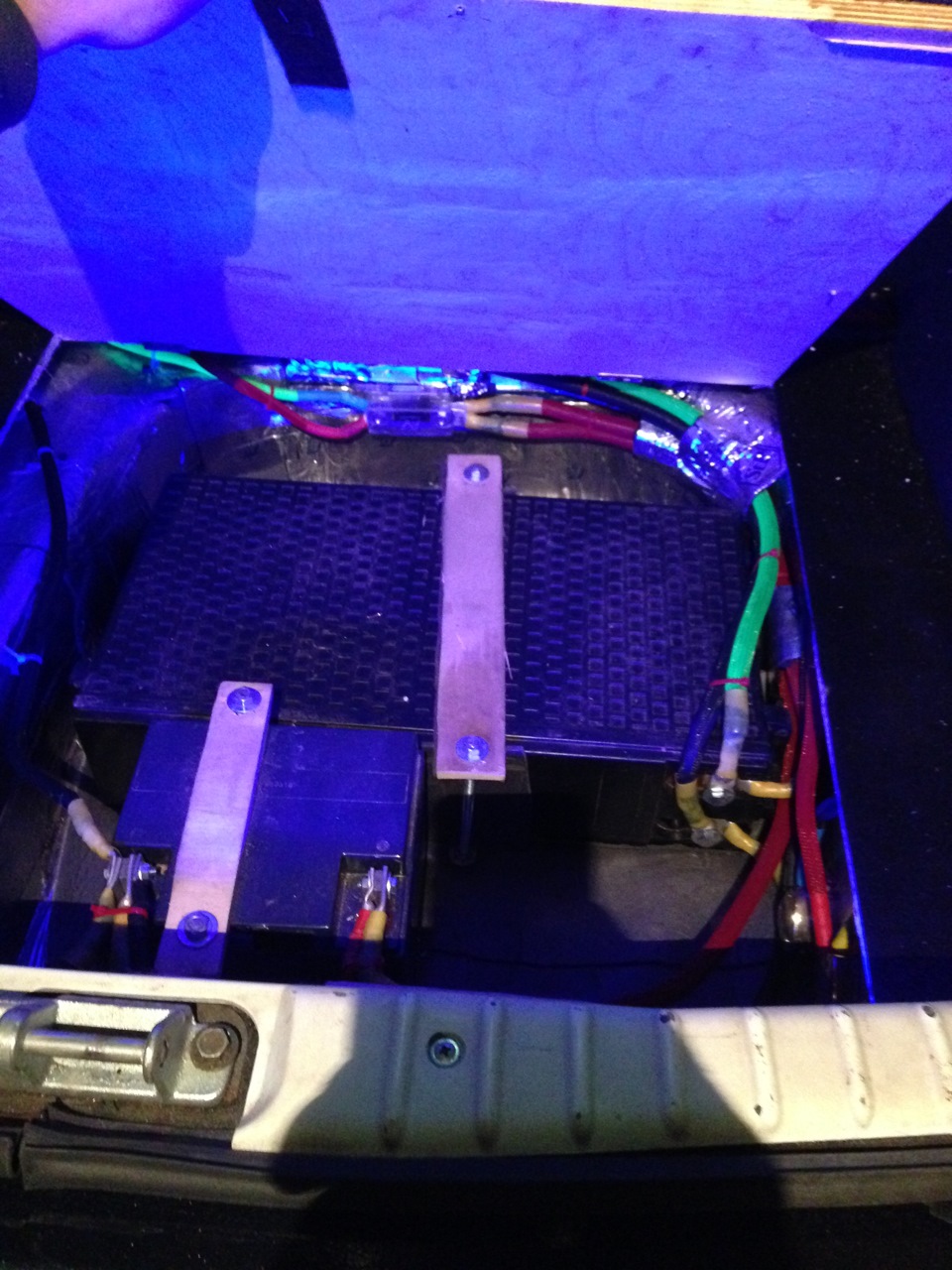

В нишу запаски влезла плита NARADA 170 и два BB bateri 45 ампер
проводка, в багажнике между акумами пв3 35., с капота до багажника идет пв3 35кв 6 протяжек 3+ 3-
генератор приора люкс 115 ампер.
сделал фальш пол для акумов
