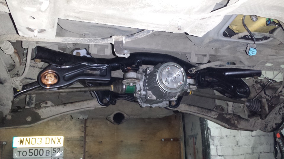

Долгое время наслаждался квайфом в передней оси, но он естественно не сделал машину полноприводной. С другой стороны, как владелец еще и замечательного автомобиля "нива" сомневался, нужен ли мне "неполный" полный привод на пузотер с клиренсом 12.5 см. Но снежок на улице, жажда новых ощущений, а также случайно завалявшиеся в моем гараже 2 комплекта полного привода отмели все сомнения в сторону. Полному приводу — быть! :). Мобилизовав себя, друга и дружественный сервис в 10.00 12.12 мы начали сей процесс.
Не буду описывать рутинные работы, есть мануалы и голова, но хочу написать пару моментов, которые значительно упрощают и ускоряют работу:
1. Имейте хороший инструмент. Например: электрический ударный гайковерт, качественный ключ для лямбда-зонда, набор рожковых ключей с шарниром
2. Заранее позаботьтесь о крепеже. У меня был рядом авторынок с хорошим магазином автометизов, так что проблем не было, все недостающее вроде ступичной гайки от газели "Next" :) и болтов раздатки от кардана камаза :), а также шайбы и гайки я прикупил по месту и времени без проблем, заказав оригинал по оптовым ценам на ближайшее будущее. Желательно купить такую мелочь, как новые шплинты ступичных гаек и стопорные кольца приводов, из-за частого тюнинга коробки, один привод у меня выходил с трудом
3. Заднюю тележку желательно брать в сборе. У меня был отдельно подрамник, стаб, ступицы и редуктор, а ручник и задние тормоза я обновил некоторое время раньше. Хотелось сделать ревизию и обновить "больные" элементы. Но наличие готовой задней подвески часов на 5 ускорило бы процесс и не пришлось бы пользоваться болгаркой, кувалдой и нервными клетками
4. Выпуск переваривать на любой машине, поэтому запишитесь на прием к сварщику или возьмите его с собой
Итого в дело пошли:

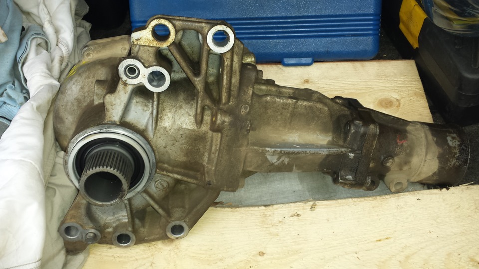

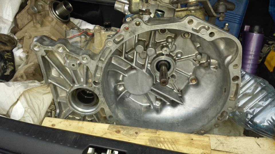

1. МКПП 4вд аут/лансер, в моем случае от аута XL с главной парой 4.5, после 3.9 чисто городской вариант :). Забавно, что новая лансеровская 4вд коробка стоит почти как новая SST, хотя вряд ли она придет :)
2. Правый передний привод, аут/лансер

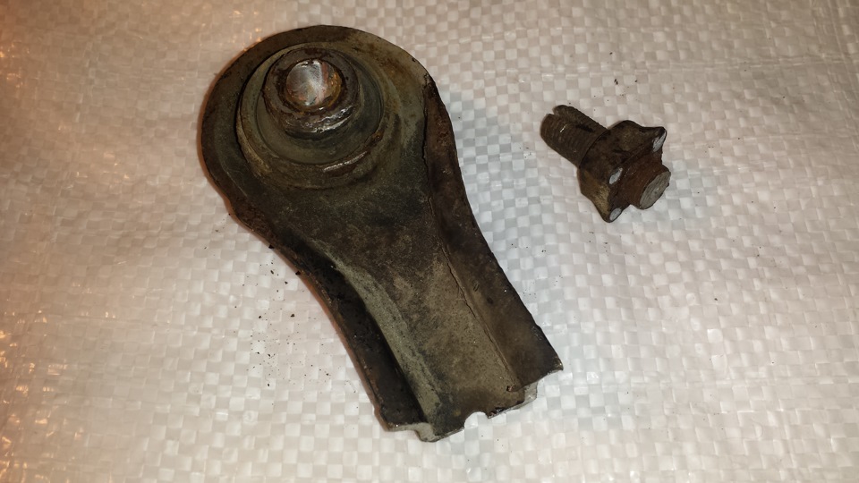

3. Задний алюминиевый кронштейн коробки передач, если его нет, подходит от любого 4вд, кроме 3-х литрового
4. Задняя опора, подходит по каталогам от 3-х литрового аута, визуально одинаковая с 2.4 4вд
5. Раздатка. Для турбопроекта с TD05 не стоит брать раздатку от третьего аута или последних XL, она имеет наверху 2 крепления, итого после пространственного "тюнинга" и кастомайзинга останется одно, что очевидно не самый лучший вариант для надежности конструкции
6. Кардан, он отличается от аута/фыча длиной на 3.5 см, но в принципе это не проблема, цены на подгонку и балансировку начинаются (в НН) от 4 тыр.
7. Задний подрамник, стабилизатор и ступицы со своими датчиками ABS

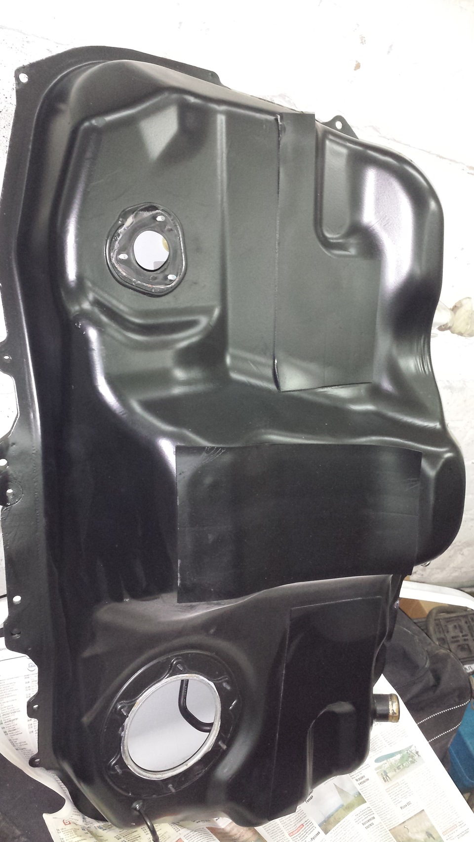

8. Бак с насосом, правым креплением (оно длиннее из-за формы бака) и вторым датчиком уровня бензина, проводки под него нет, готовьте провода и хомут для заливного шланга, оригинальный 99% закис

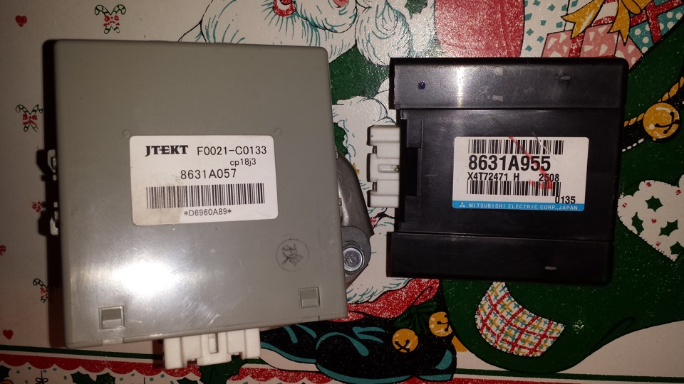

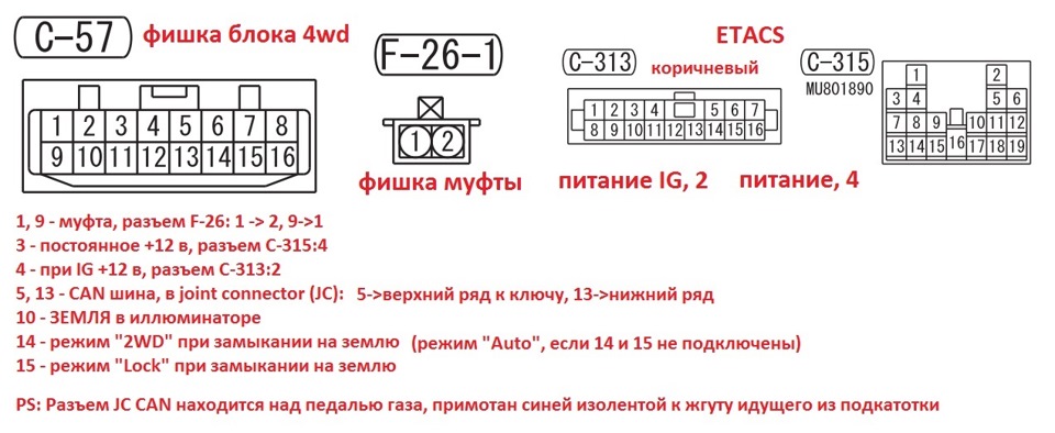

9. Кнопка, проводка и блок управления 4вд, подойдет любой, кроме как от третьего аута, что печаль, ибо кнопка лишняя у меня есть, а там переключение режимов кнопкой, а не качелькой или крутилкой. Поэтому заказал последний блок 4вд от ASX
10. Крепеж
На активацию совместно с системой курсовой устойчивости собственным МУТ-3 потратил времени больше, чем обычно, так как стоял последний дорестайлинговый 845-й блок ESP от ASX, были некоторые нюансы. Но в результате машина в душЕ осталась бензиновая :). А по большому счету активации система 4вд не требует, работает сразу после установки, но перестает работать блок ABS/ESP, поэтому его желательно менять на соответствующий и/или править конфигурацию авто.
В целом всем доволен, ушло суммарно ~50 человеко-часов на механику и электрику с обедами и мозговыми штурмами. Естественно буду улучшать "неполный" полный, идеи как всегда есть ;).

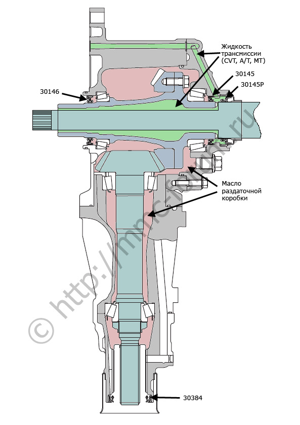

Респект. Редуктор с электромежосью?
"Межось" стоит сзади перед диффом в виде электромуфты. На этом типе привода нет межосевого диффа, а "раздатка" по сути просто угловой редуктор.

Вообще насколько я знаю DCCD реальный планетарный межосевой дифф с возможностью изменения распределения электроникой. Этим субы и оличаются от Эво, где распределение всегда 50/50.
Почти))) У суб DCCD меняется распределение при помощи электро муфты с шариком который давит на фрикционы))) Почти как у вас в заднем)
А у Эво ACD там гидравлика давит на поршень который давит на фрикционы, а смысл по сути такой же)
