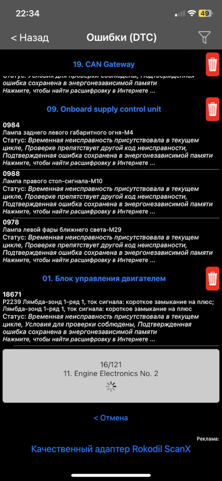

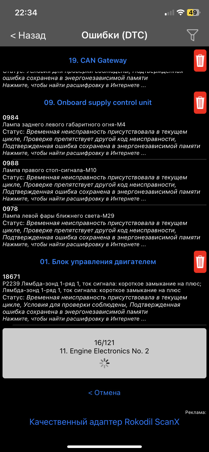

Купил бош, старую никак не могу выкрутить((((, специальной насадкой с прорезью, буду пробовать
Вот показывает еще короткое замыкание
Я предполагаю что удалили катализатор и не поставили пламягаситель и обманку может по этому он жжет их
Р2239 и 18671 тот такие ошибки выдает
Да понятно, что 1я лямбда… А почему так быстро сдыхает, я такого не встречал
