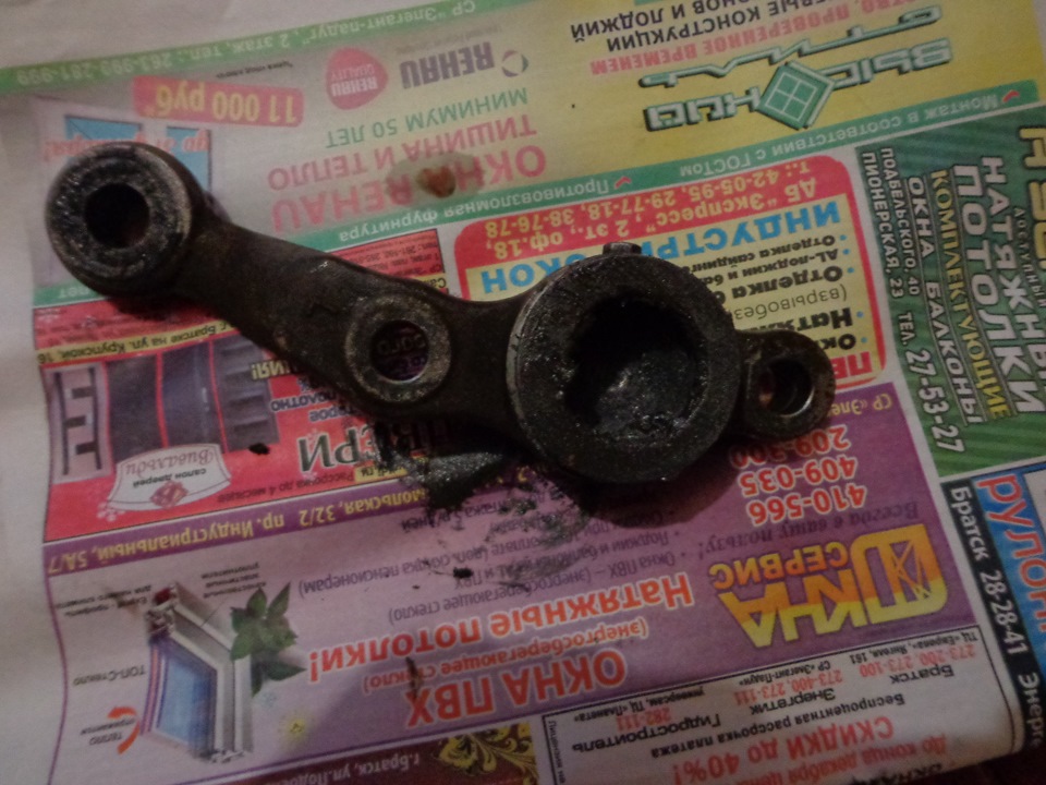

Всем привет сегодня случилась неприятность подвела шаровая опора фирмы 555. Незнаю как долго ходила и когда была установлена, но факт в том что даже не было стуков и скрипов .Снял возле дома без проблем . Завтра буду ставить оригинал .Ну вот и разобрался я с шаровыми поменял обе стороны . С правой стороны тоже был большой износ шар еле двигался. Так как ремонт затянулся на два дня между замены с левой стороны и правой ездил один день без регулировки развал-схождения .Сразу же почуствовал что машина стала неуправляемой рыскает то влево, то вправо, и ещё ушёл немного вправо руль .Ещё заметил что руль стал крутится легче . После регулировки углов всё вернулось в нормальное состояние за регулировку задней и передней оси отдал 600р. в Гранд мастер на Курчатова у них акция .
