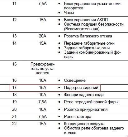

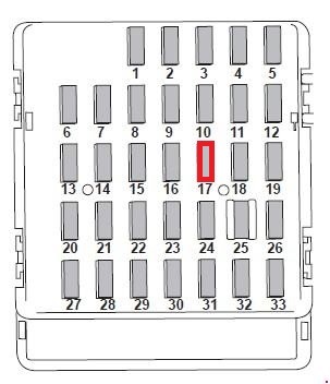

Проверил по схеме. На обогрев двух передних сидух 1 предохранитель, вот тут говорят что это F17
автосхемы.рф/shemy/subaru…etvertogo-pokoleniya.html
Впрочем передергал их все, все fuse'ы целые
Внизу под сидением все разъёмы воткнуты. Там такой конструктив, что рукой не подлезть если даже сидуху отрегулировать в самое верхнее положение.
