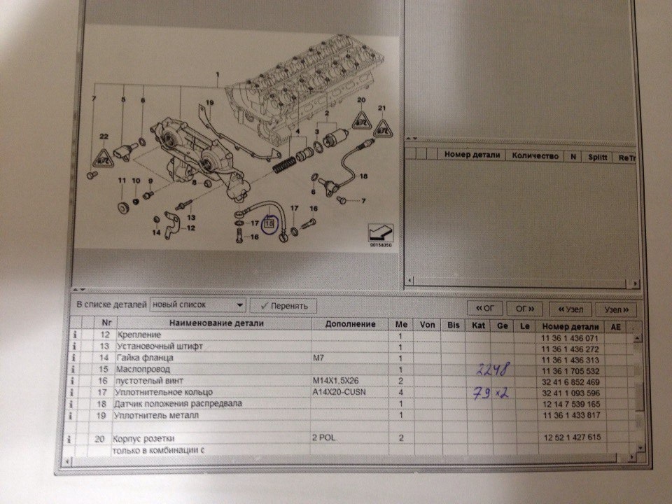

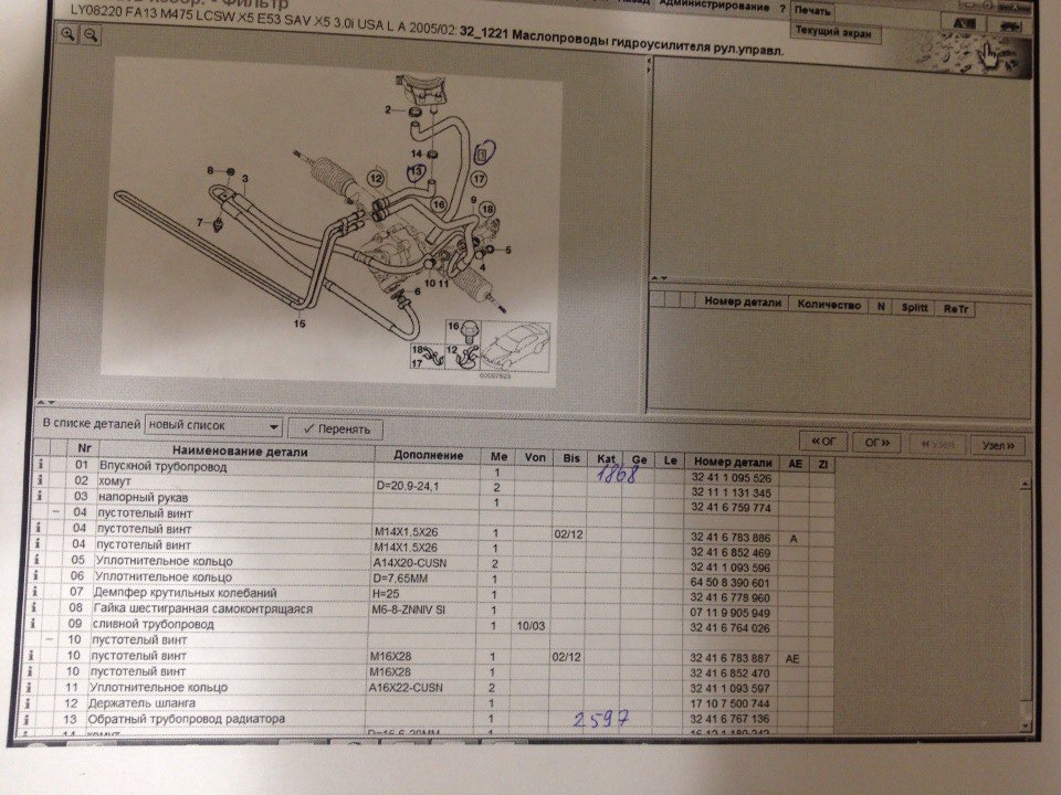

далее установили личности двух текущих патрубков:
1) Маслопровод (номер 15) 11 36 1 705 532 — 2248 рублей
рекомендовал при замене купить две шайбочки (номер 17) 32 41 1 093 596 — 79 рублей за штуку
2)шланг от бачка ГУРа (номер 1)32 41 1 095 526 — 1868 рублей.
ну и чтоб 2 раза не вставать, сказал что я могу заодно поменять и второй шланг, идущий с бачка (номер 13) 32 41 6 767 136 — 2597 рублей. мол, раз уж снимать бачок, то все и поменять разом. хотя с этим шлангом у меня полный порядок

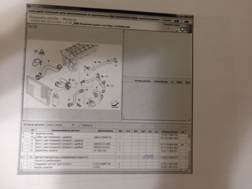

1)при покупке было пятно вокруг датчика температуры ОЖ. я помыл мотор, прошла неделя — новых следов не появилось. так же при проверки под давлением из него ничего не полилось. да и ошибок нет и датчик работает исправно. но можно поменять для спокойствия. номер 13 код 13 62 1 433 077, стоит 1777 рублей. думаю небольшая цена за спокойный сон и уверенность в дальних поездках. на картинке неправильно обвели номер 4. правильный — 13
2)так же при покупке был в масле и грязи датчик, который назвали датчик ваноса. но опять же, помыл мотор и за неделю новых следов не появилось. и ошибок нет, значит он работает исправно. но стоит дорого. я его все равно обязательно поменяю, но позже, ближе к лету.
таких датчика в машине два. один на стороне впуска, другой на стороне выпуска. у меня проблемный на стороне выпуска. но на схеме изображен со стороны впуска. они одинаковые, так что ориентируемся по схеме. номер 2, код 11 36 1 432 532, стоит 7194
