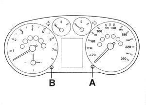

Как сбросить сервисный интервал Volkswagen Golf / Bora 1997 — 1999.
(смотрим рисунок 1)
Volkswagen Golf Bora 1997 — 1999.
Сброс Service OEL / Service OIL.
Нажмите и удерживайте кнопку A.
Включите зажигание.
На дисплее появиться «OIL».
Отпустите кнопку A.
Нажимайте кнопку B вправо, пока не появиться «- — — — — -».
Сброс Service INSP.
Включите зажигание.
Отпустите кнопку A.
Нажмите кнопку A.
На дисплее появиться «INSP».
Как сбросить сервисный интервал Volkswagen Golf / Bora 1999 — 2000.
Как сбросить сервисный интервал Volkswagen Passat 1999 — 2000.
(Смотрим рисунок 1)
Включите зажигание.
На дисплее появиться «SERVICE».
Отпустите кнопку A.
Нажмите кнопку B вправо, чтобы сделать сброс.
