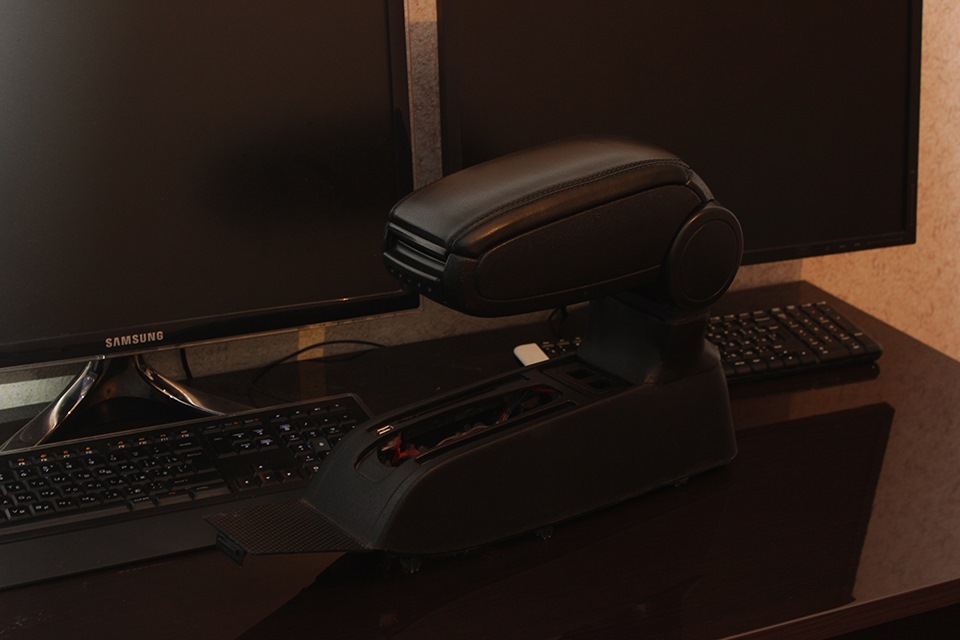

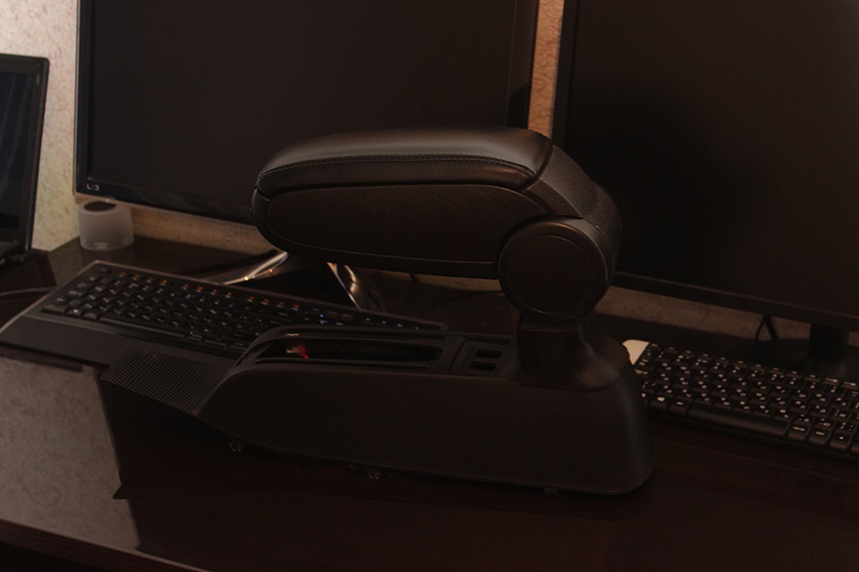

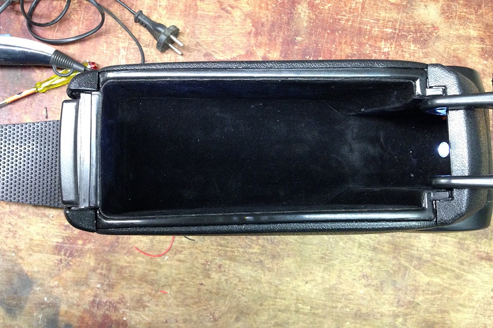

Заканчиваю установку штатного подлокотника от другой машины. Честно сказать, он подходит по стилю в салон фиата куда лучше, чем оригинальный. Конечно встраивать его оказалось делом не простым. Целый день занимался только одной лепкой, очень утомительно. В итоге оцениваю свою работу лишь на 3+ скульптор из меня пока не очень хороший. С подиумами для DLS R 6.2 было почему то намного проще.
Ну это не окончательной вид детали. Я это дело покрою или жидкой резиной или затяну кусочком кожи, что бы на все сто процентов скрыть мелкие косяки. Об этом писать уже не буду, вид детали не особо поменяется. Но в целом мне вид очень понравился, гармонично. Словно так всегда и было.

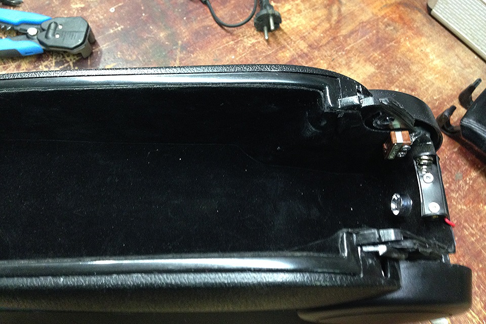

Так же я не смог реализовать подсветку с подключением к бортовой сети автомобиля. Верхняя часть подлокотника имеет регулировку по высоте и крутится на чуть больше чем на 90 градусов. Поэтому проводами верхнюю и нижнюю часть не соеденить. Всякие контакты которые я пытался сделать надежностью не отличаются. Поэтому я решил вопрос в лоб.

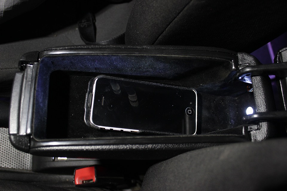

Купил держатель для батарейки формфактора 23А, это половина пальчиковой батарейки на 12 вольт. И установил в недра подлокотника. Ну и купил собственно саму батарейку. Поставил так, что бы можно было не разбирая самому когда сядет поменять и было не видно. Потребление светодиода мизерное, и работает только при открытой крышке, думаю замена батарейки будет реже чем в пульте от телевизора.

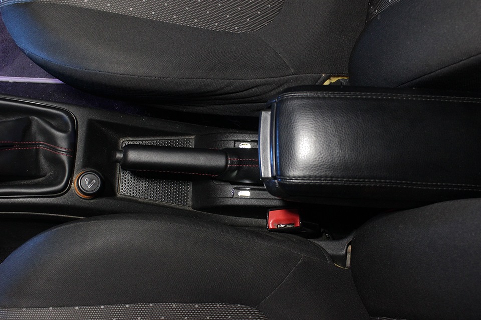

Вот так выглядит в собранном виде. Ничего не видно и работает отлично. Главное надежно. Конечно питать от батарейки решение спорное, но я устал ломать голову. Себестоимость копеечная. Раз в год поменять не напрягает.

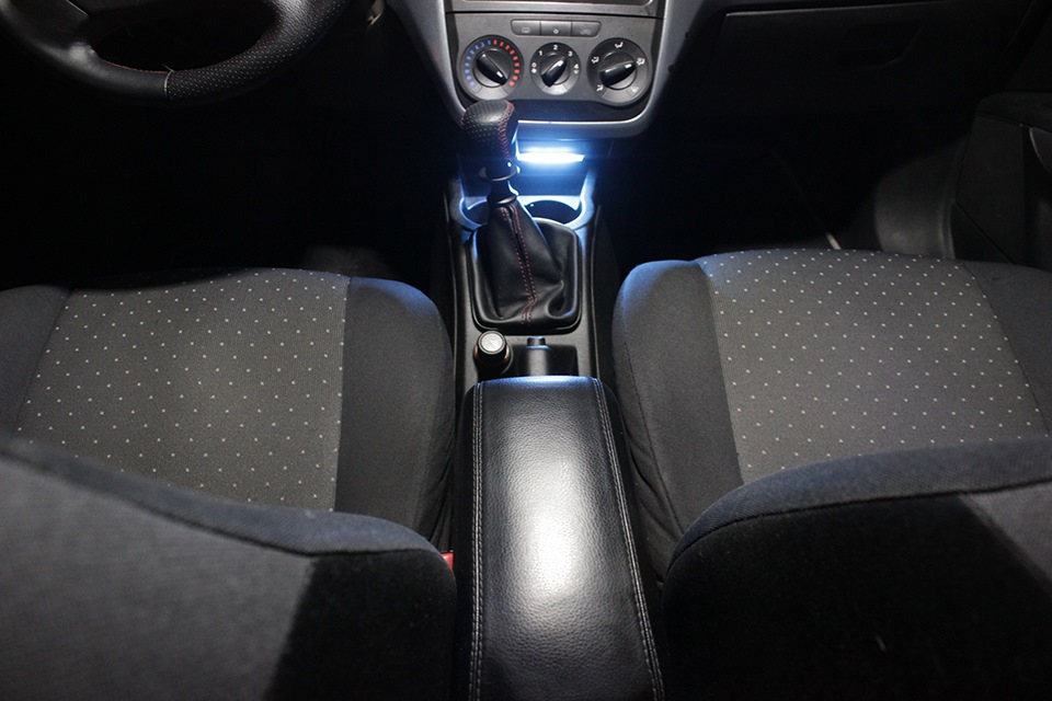

Ну и поехали фотки ради чего все затевалось. Вид в салоне. Работу подсветки в полной темноте снимать тяжело, так думаю понятно какой уровень яркости и так далее. Мелочевку найти можно будет легко.
Ну вот как то так, центральный тоннель теперь выглядит живенько. Честно сказать я довольно долго привыкал ездить с подлокотником, привык просто руку бросать на кулисе. Не сказать, что мне с ним стало в тысячу раз лучше. Но мне стало определенно удобнее туда кидать свои мелкие вещи, и не надо тянуться в бардачок в фиате с местами для хранения вещей в этом плане реально тяжко. Бесполезные дверные карты, левый карман хз для чего и мизерная ниша для телефона и подстаканники в которые мало что влезает. Подлокотник с ящичком для хранения вещей как глоток свежего воздуха в этом всем.
