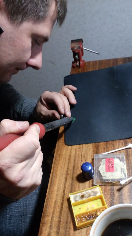

Тут на помощь пришел мой кум-"очумелые ручки".Начали путем исключения.Фишку прозвонили автомобильным индикатором.Там три разъема.Первый-плюс, второй(посередине)-сигнал, третий-ноль.Тестер на одном показал плюс.Когда вставил индикатор в средний, стрелка спидометра начала подниматься. Разьем и приборка-в норме.Подняли одно колесо, покрутили его, наблюдая за механизмом в коробке-вращается.Остался датчик. Сняли его, разобрали, очистили от силикона, с помощью паяльника с жалом толщиной в мизинец(!), выпаяли таки плату.
Внутри оказалась влага и подпаленная ножка транзистора.Все это дело почистили, пропаяли, собрали обратно-работает.
