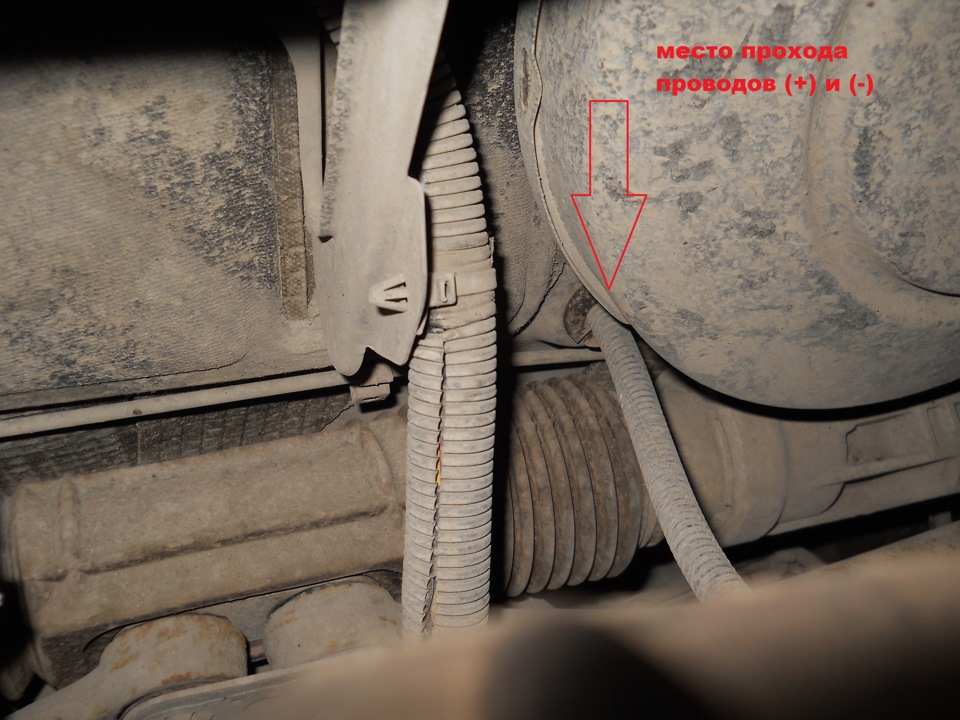

Ура ! Приобрел этим летом холодильник в машину.
Но увы пару раз забывал его отсоединять от прикуривателя, в результате чего- АКБ понулям.
Да и провода от него до багажника, под ковриками не хорошо- мешались.

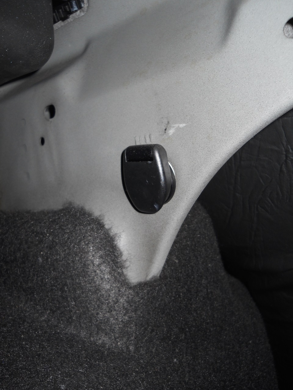

Вот я и решил за питать прикуриватель в штатное место. Хорошо, что место под него уже есть и пилить ни чего не надо. Прикуриватель я взял от Рено-Ниссан, тот который стоит на Логонах и Ларгусах
Но отверстие оказалось сделано под наш прикуриватель! Пришлось "колхозить" с изолентой.

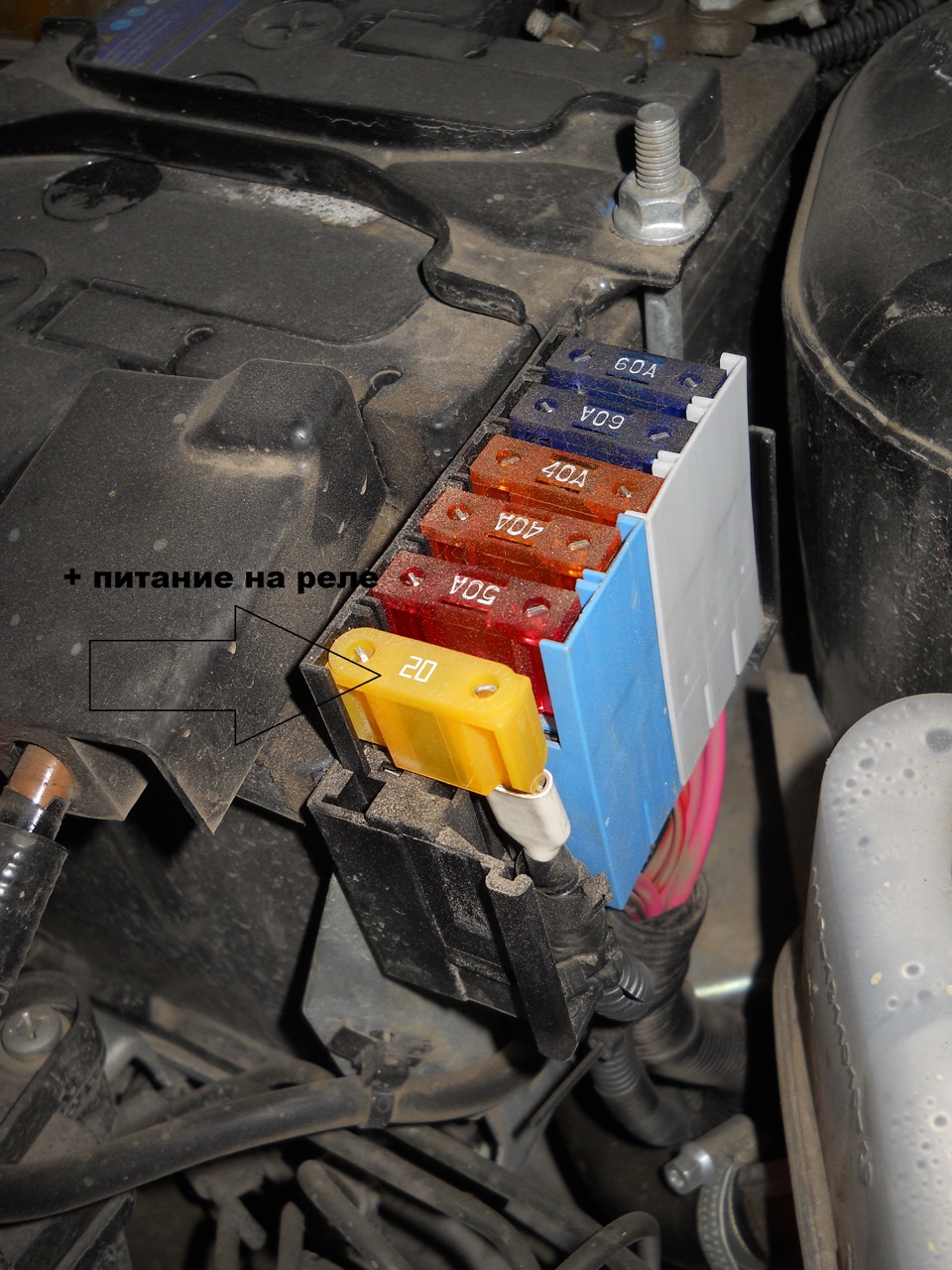

(+) 12 в взял у АКБ после предохранителя

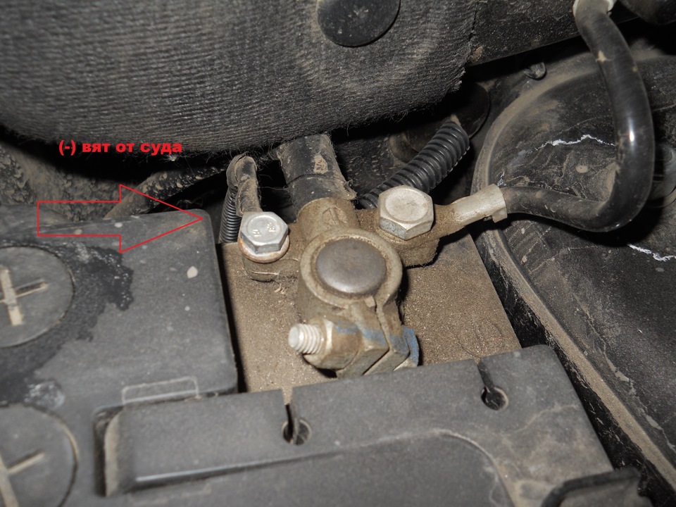

(-) там же
Провода поместил в гофру и проделав в резинке щитка отверстие (где раньше был трос газа) провел их в салон
(+) 12 в от АКБ идет до реле (4 контактное), разрывается и идет до прикуривателя в багажник

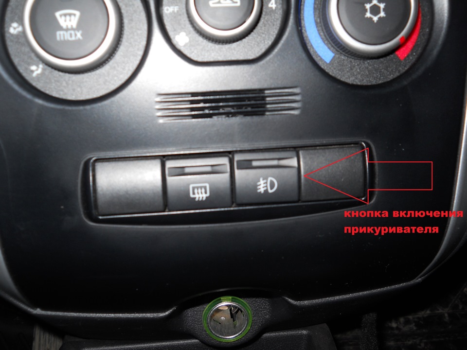

Установил кнопку на приборную панель, которая разрывает управляющий контакт реле.
(+) управляемый на реле — взял с подогрева сидений. А саму рэлюшку разместил под тоннелем. Там же и проложил провода.
И теперь не переживаю за то, что при выключеном зажигании мой холодильник включен.
То есть, когда я еду, холодильник при нажатой кнопке -работает.

"минус" можно было и не тянуть. прямо в багажнике к железу прикрутить.
Во во, и я хотел написать. Лишняя трата провода и нервов:-)
супер. теперь бы голову не сломать что бы воплотить в жизнь.
Ну сделал! ОД голову поломает )))))
