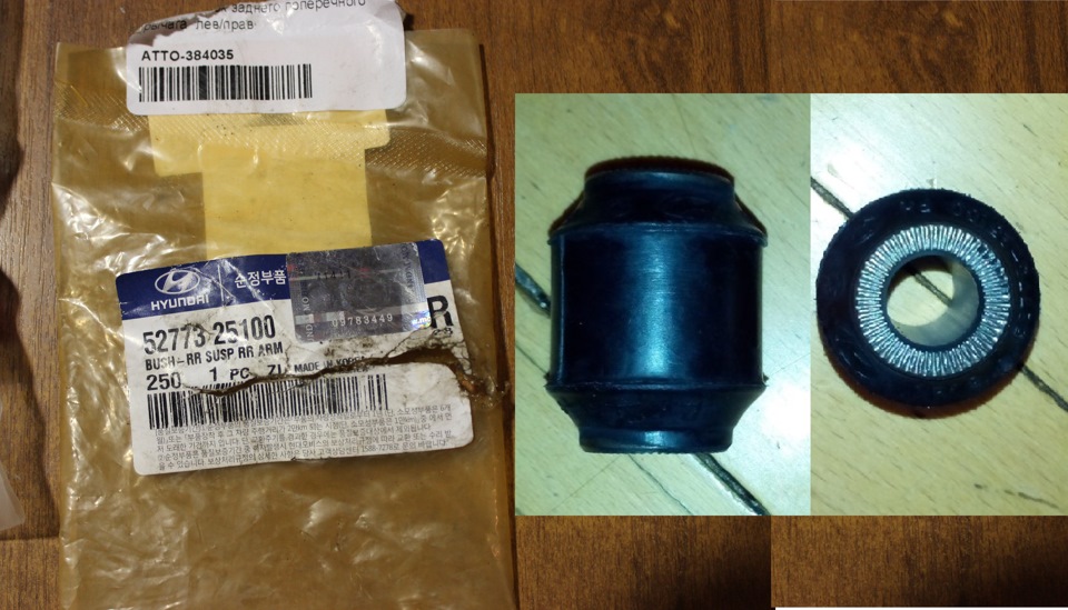

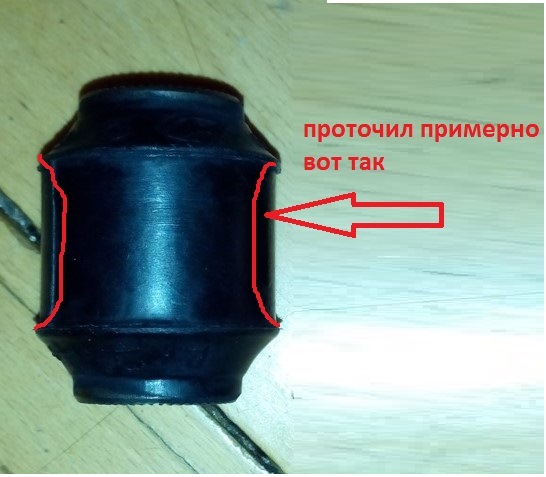

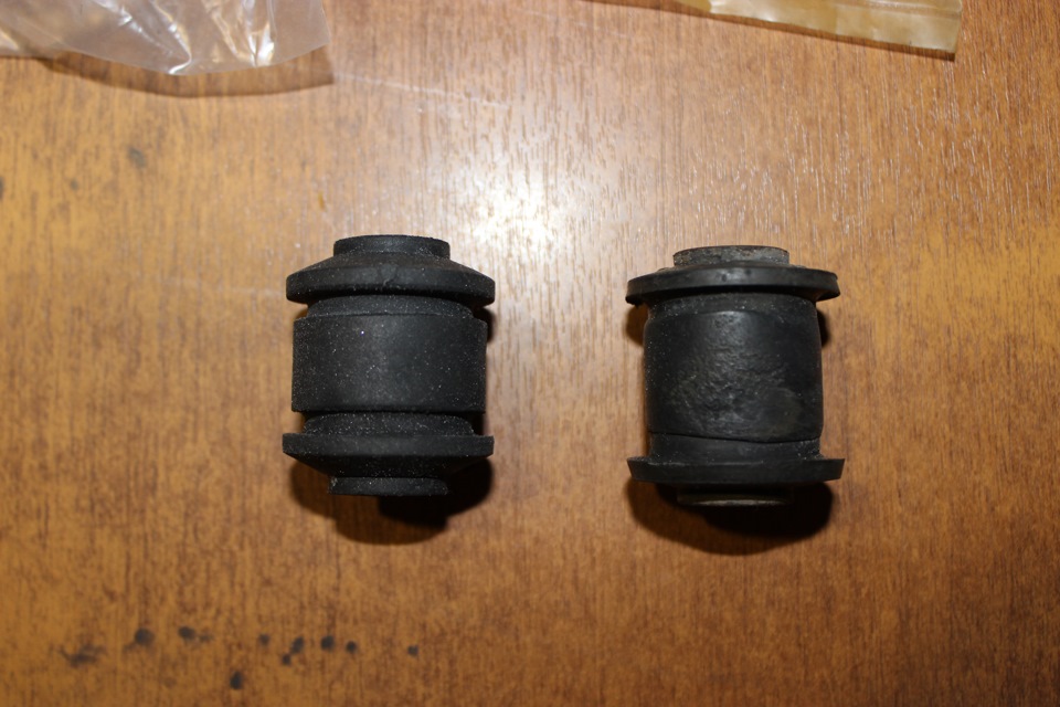

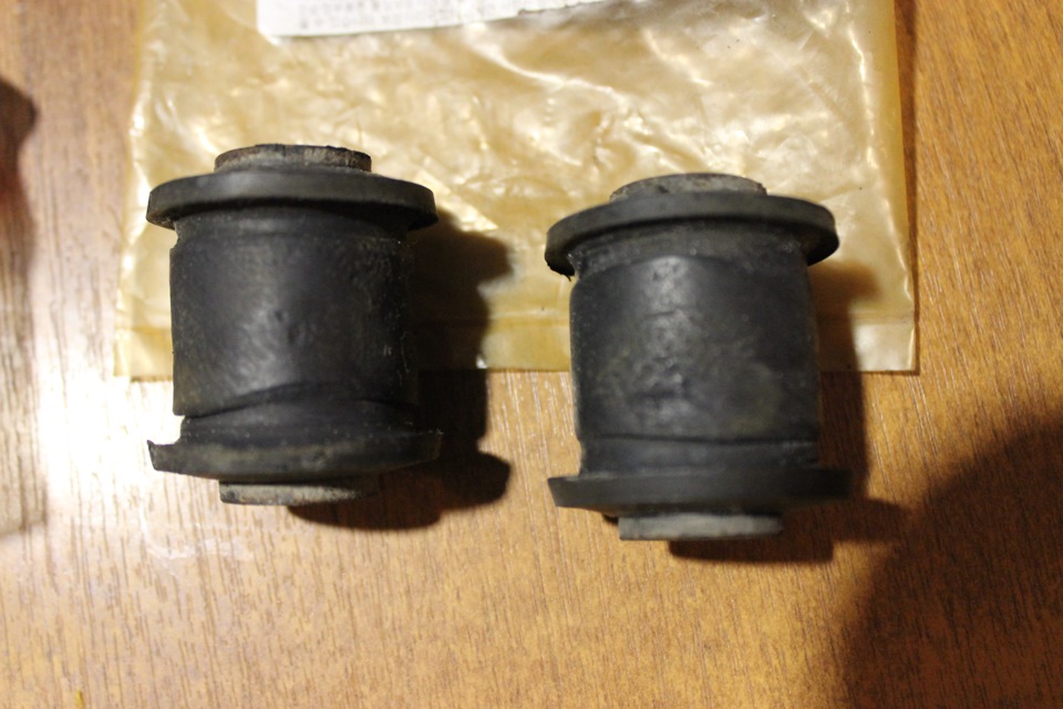

Из известных причин шимми, устранил всё кроме замены сайлентов в панаре. На вид они казались вполне живыми, без трещин и явного отслоения резины от втулки. Поэтому не менял до сегодняшнего дня. Вытянув из рычага — понял, что надо было поменять ещё год назад. Сайлент за 235 тыс км задубел и виден явно неравномерный износ и уплотнение. Известно что оригинальных в природе нет. Купил от акцента — те которые поплотнее. В диаметре они оказались великоваты, буквально полтора миллиметра в отличии от родных, но не лезет и всё тут. Снял лишнее на точиле, получил 29 мм с плавным увеличением к краям сайлентблока. Запресовал доработку почти без проблем! Пока рано говорить о победе над шимми, но проехав на "той самой" скорости по тем самым дорогам, где он гарантированно появлялся в этот раз ни разу не поймал расколбас.
Вчера где то тут прочитал, что у кого то эти сайленты убегали из рычага и он стучал в крепление, не могу найти автора. Вот думаю, что убегали потому что толстоваты. Процесс и результат стачивания не заснял — не на что было, а сайленты покажу.

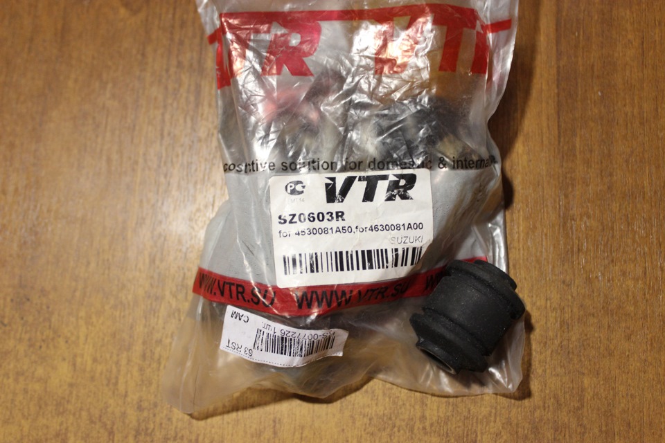

-не хвалят, ставить не стал. Будет в запасе.">
Замену производил сам, зажав тягу в тисках, а прессовал с помощью болта с гайкой, разных оправок, шайб и литола, что б легче скользилось. Ничего сложного — если немного допилить резинку. VTR легко ставится и вынимается без допиливаний.
