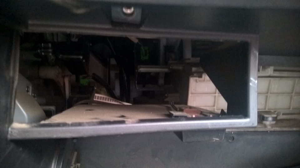

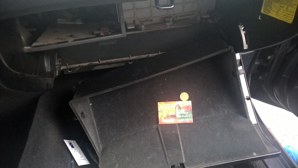

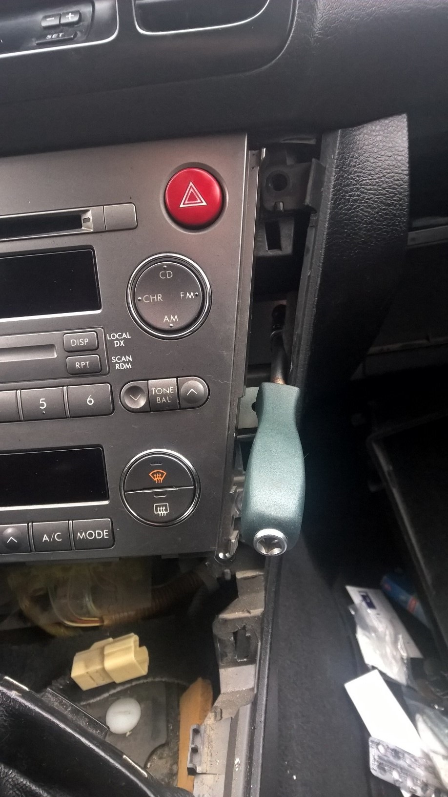

Сегодня разобрал централью консоль и как выяснилось зря… Потом снял бардачек, полностью эту конструкцию демонтировать не получилось, поскольку очень умный мозГ вклепал корпус бардачка на V клипсах в верхнюю часть панели. Там 3 клипсы. Крайнюю со стороны пассажираможно придавить ножиком, а вот 2 последующие — скрыты от глаз и добратся к ним достаточно проблематично…

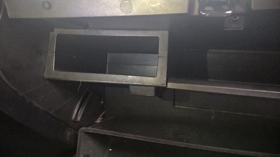

В итоге снял отделение бардачка, засунул руку. Пощупал. Взял на своей нокии включил фонарь. Завел и посмотрел как работают все заслонки.
Самое большое колесо — это изменение потоков направления воздуха.
Лечил просто, ВД-40
Для того, чтобы ВД-40 не текло повсюду — подложил тряпку.
Клинила заслонка в положении обдува в ноги. Она там что то прижимает колесиком, а там видимо закисло.
ВД 40 в очередной раз сотворила чудо.
Результат на видео. Снимал через отверстие в бардачке. Подсвечивал съемку фонариком смартфона HTC)))
