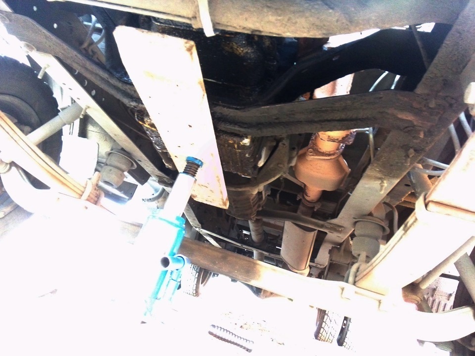

Заехал на ТК Ратэк, подъехал к пандусу включаю заднюю отжимаю сценпление и БАЦ! как еб%ет ручка КПП по ноге и все затрясло дико. Открываю капот, мотор завален на бок, одна подушка лопнула. Подтянул движок на место, доехал до гаража. Работа по замене заняла минут 15) . вторую подушку тоже заменил, она тоже была лопнувшая но держалась. Заметно меньше вибраций стало.
