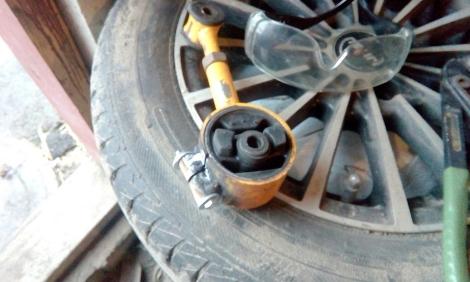

Опору ставил еще прежний хозяин, я проездил с ней два года, пока не пришлось ее откручивать при замене подушек двигателя. Тогда то я и увидел что она свое давно отходила, снял ее и кинул в гараж на полку. Никаких дел на выходные не намечалось и я решил поставить ее обратно. Взял с собой опору и поехал подбирать подушку, выяснилось что используется подушка двигателя чудного автомобиля "Ока." Чтоб не мучатся с запрессовкой решил сделать стяжку болтом.
кронштейн модуля зажигания из-за опоры на свои места уже не становится. чтоб сэкономить решил переделать штатный.
