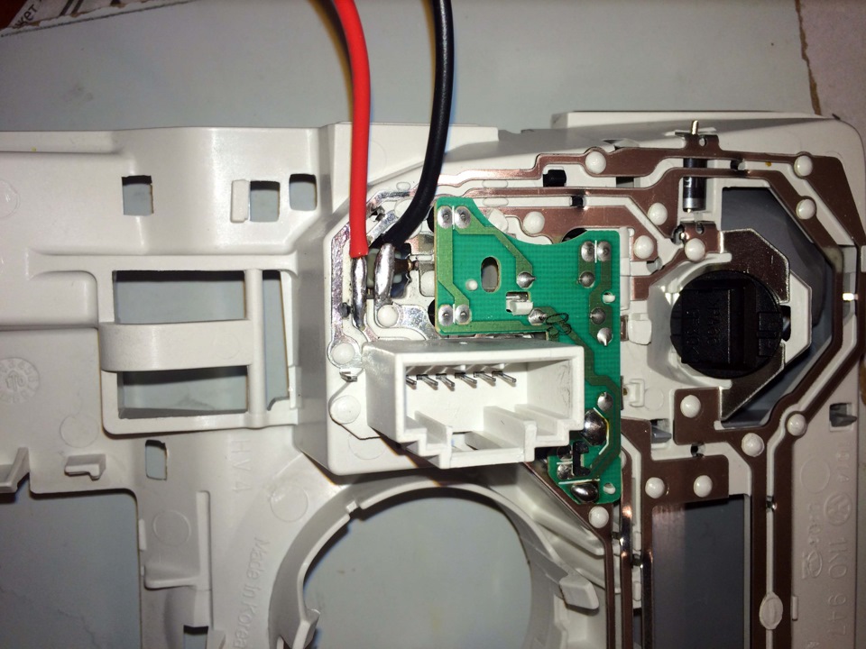

Подключение к плафону
К плафону подходит 6-ти контактный разъем.
Методом тыка и с помощью электрической схемы находим:
278 масса – коричневый провод.
В559 плюс – красно-синий провод.

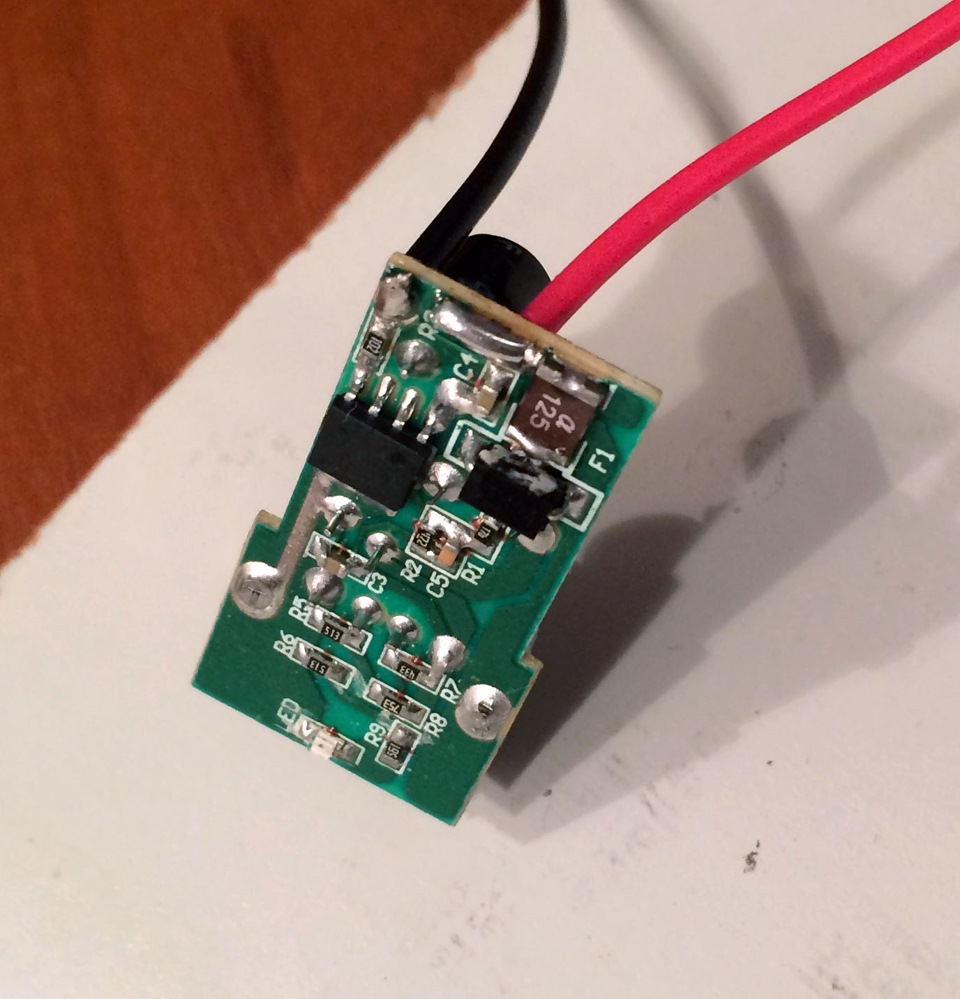

Адаптер питания, который шел в комплекте я не стал трогать, а использовал для своих «экспериментов» другой USB адаптер, который уже давно валялся без дела.
Разобрал. На место наружных контактов, припаял два провода. Собрал.
Прозвонив контакты на плафоне, нашел две дорожки, которые соответствуют «+» и «-» (красно-синему и коричневому проводам).
Берем паяльник в руки и колхозим припаиваем также два провода к плафону.

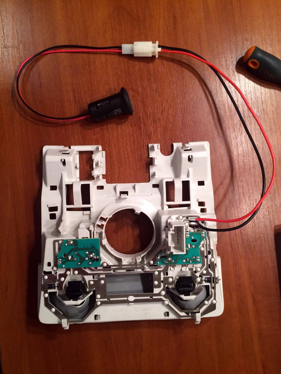

Добавил разъемчик от плафона к адаптеру питания для пущей важности.
Вот что получилось.
Теперь осталось все установить на место. За плафоном места полно. Поэтому с размещением адаптера и проводов проблем не возникло.

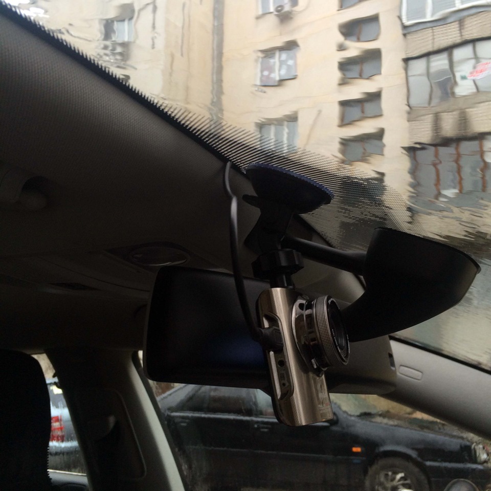

Сам регистратор компактно разместился за зеркалом заднего вида, его почти не видно, не бросается в глаза и обзор не закрывает.
Питание подается при отпирании и отключается при запирании дверей.

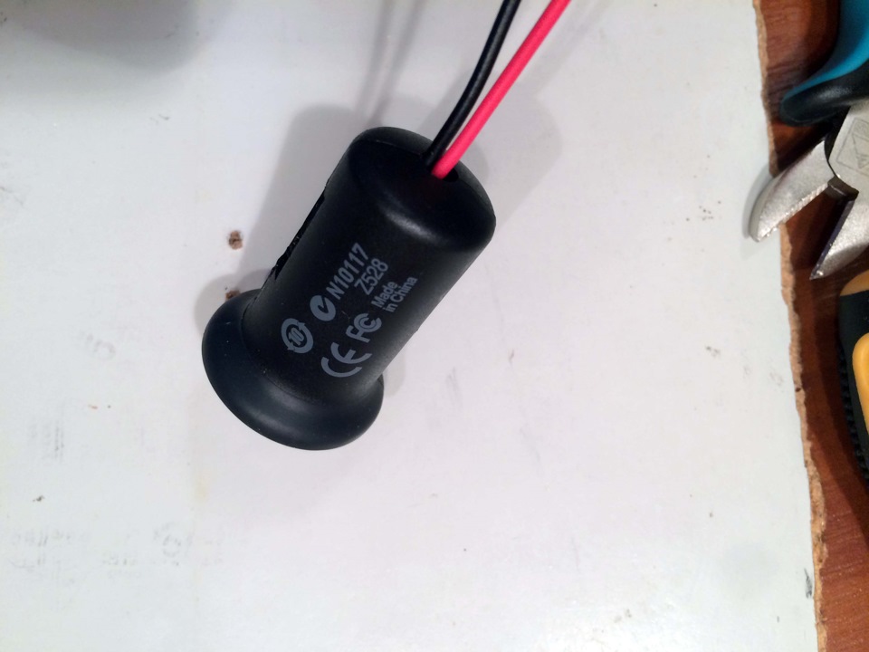

И у меня на штатном проводе питания регистратора есть какая то хреновина в пластиковом запаянном бочонке… Думаю это предохранитель. Если это так, то может стоит повторить схему с предохранителем на самопальном варианте питания от плафона?
Если его там нет, можно взять какой-нибудь держатель предохранителя, к примеру такой
Dmitron84
Тоже так сделаю ( когда потеплеет)))) только думаю прям к проводам цеплять…
Похоже, пластиковый бочонок — это ферритовый фильтр, для подавления помех, обычно его вешают на длинные провода.
Предохранитель должен быть внутри штекера, тот что вставляется в прикуриватель.
Центральный «носик» откручивается, и там пружинка с предохранителем.

Принцип получается один и тот же. 12 вольт с плафона идет на преобразователь, который понижает до 5, а дальше обычный кабель USB – microUSB через зеркало на питание регистратора
хм) ни один уже такой китайский преобразователь сгорел ) Твой сколько уже живет? Я в Китае заказывал регулируемые на 20 Вт вроде получше будут
С регистратором только пару дней и все еще работает :)
