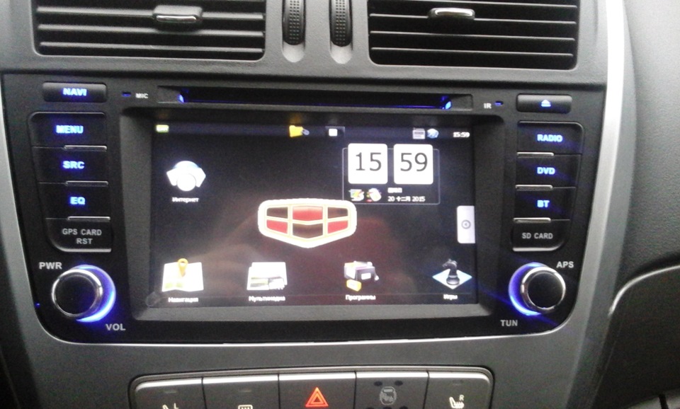

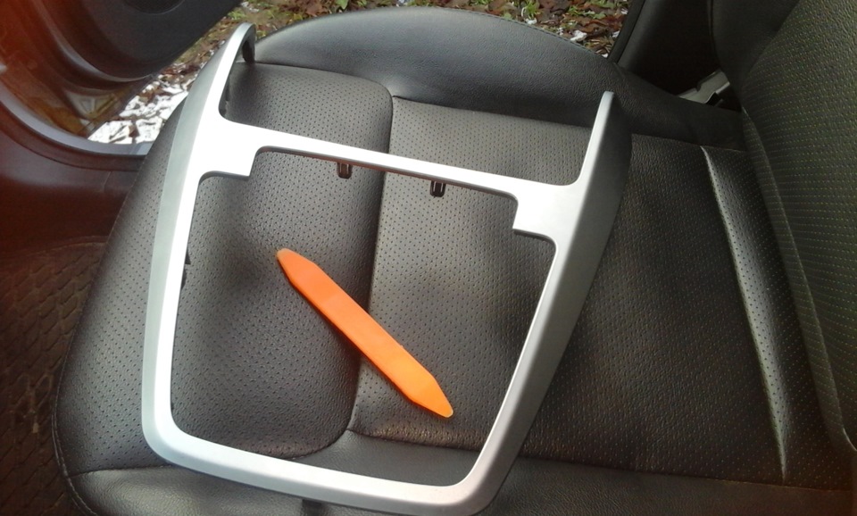

Аккуратно снимаем пластиковую накладку специальным инструментом (шёл вместе с магнитолой). Магнитола держится на 4-х саморезах под головку 8. Подключение простое, никаких дополнительных разъёмов покупать не надо. Единственное, что в моём случае, 4 провода от магнитолы были без разъёма для цветной фишки, и если собираетесь ставить камеру, нужно подключить коричневый провод от магнитолы (у меня на нём написано BACK) к зелёно-оранжевому проводу из жёлтой фишки.
Если всё верно, то при включении задней передачи магнитола будет переключаться на камеру.

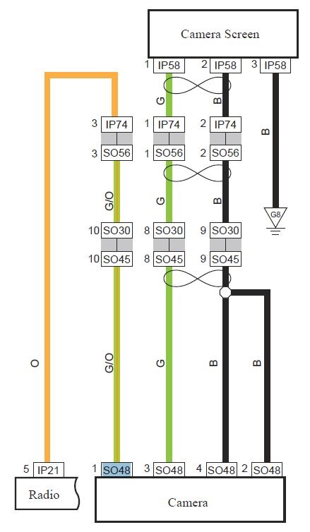

Далее камера. Почитав статьи на драйве, подключил камеру к магнитоле и начал прокладывать провод по машине, но потом благодаря этому форуму узнал что в машине проложены все ШТАТНЫЕ провода под камеру и имеются соответствующие разъёмы для подключения!
Поэтому снова снял магнитолу, отключил проложенный до багажника провод и спаял свои провода для подключения к штатным фишкам.
Под торпедой есть свободный 4-х контактный разъём с тремя проводами — сюда подключаем коаксиальный кабель видео сигнала задней камеры: центр на зелёный, экран на чёрные.

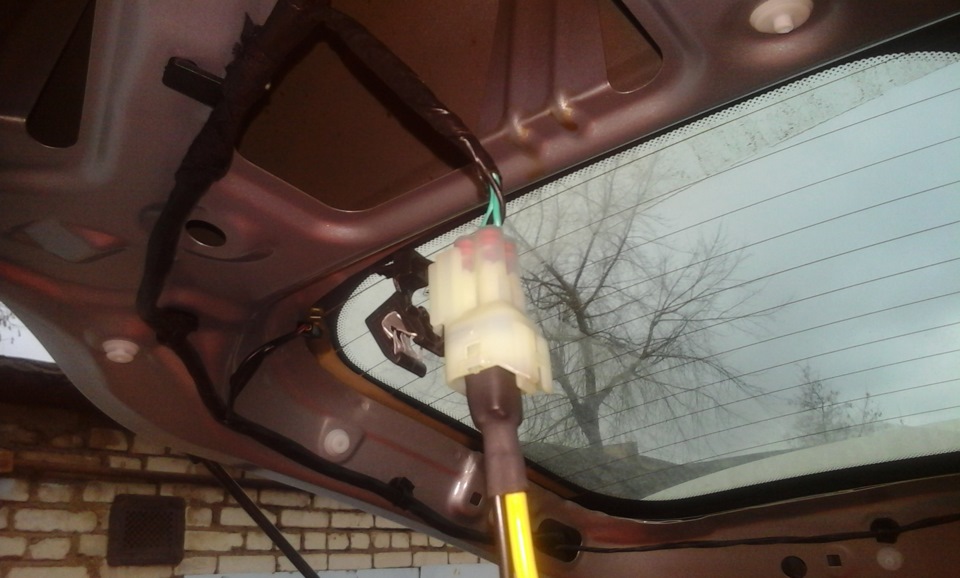

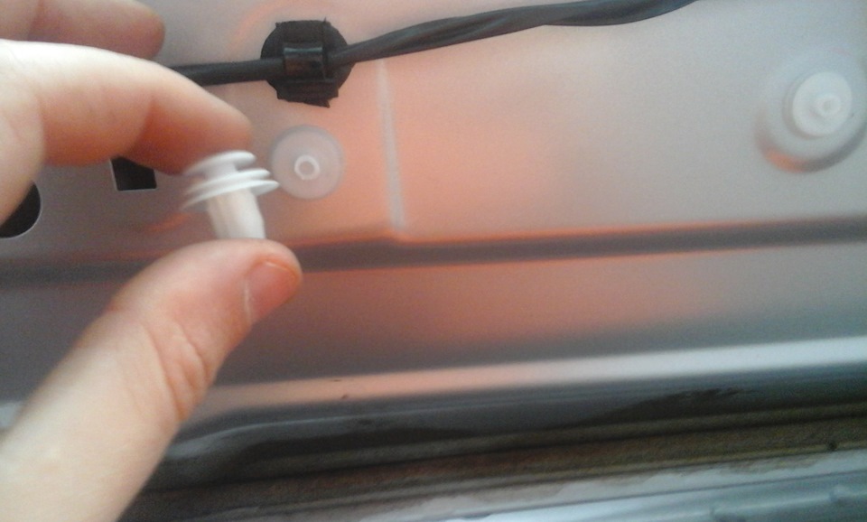

Переходим к двери багажника. Тут вся обшивка держится на очень тугих клипсах, которые легко ломаются. Сразу лучше купить штук 5-10, я сломал 7 :)
Достать их потом тяжело, помогает пластиковый "гвоздодёр" (тоже шёл в комплекте с магнитолой). Под обшивкой обнаруживается ответный четырёхконтактный разъём камеры — коаксиал снова на зелёный и чёрный, питание камеры +12В на зелено-оранжевый, минус на второй чёрный провод.
В двери багажника есть также отверстие для проводов камеры с резиновой заглушкой и отмеченное место установки камеры на хромированной накладке, туда я и врезал камеру.

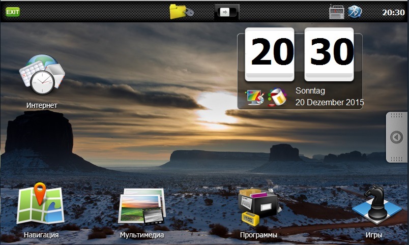

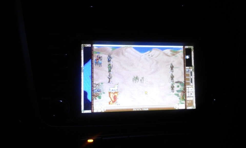

Далее решил немного поиграться с магнитолой и установил альтернативное меню с набором программ: меню программ навигации, аудио видео проигрыватели, офисные приложения, системные проги WINCE, пара десятков игр. Менюшку можно легко настраивать под себя, брал тут.
Навител стоял изначально 9.1, но у него слетали все настройки после выключения магнитолы, так что установил другой с 4pna.com.

Здравствуйте. Питание камеры брали с фишки в багажнике, а не от фонаря заднего хода. Там постоянный плюс после зажигания. Камера нормально работает? Не перегревается?
"… был у меня такой красный, я не использовал родной кабель, паял свой. Возле камеры вроде в любой можно садить, ". Куда подключались для питания +12 камеры ? В фишку в багажнике на зелено-коричневый провод ? Или еще куда ?
"… и если собираетесь ставить камеру, нужно подключить коричневый провод от магнитолы (у меня на нём написано BACK) к зелёно-оранжевому проводу из жёлтой фишки." Каким образом вы соединяли провода ? Жесткой скруткой ? Или паяли ?

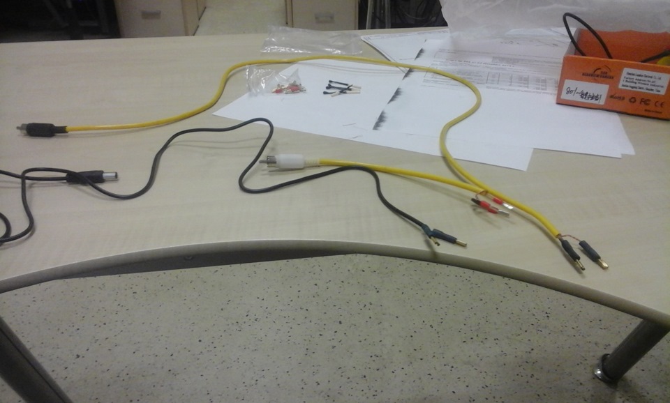

Привет подскажи пожалуйста насчет задней камеры, хочу сделать по твоему примеру. Вскрыл провод (на фото) в нем три провода, ты говоришь его цепляют к разьёму что возле магнитолы. В этом разъеме три провода два черных один зеленый, к зеленому цепляю тот что плюсовой (у меня желтый получается) а остальные 2 масса кидаю по одному на те черные? Что касается разъема в крышке багажника там 4 провода, на зеленый я так же кидаю желтый? но у меня с этотго провода еще остается две массы их куда кидать на 1 черный?все два?
Желтый — это видеосигнал с тюльпана, черные соединяешь. Провод питания камеры у меня отдельно шел. Так что желтый на зеленый, черные вместе на черный.
2 черных ты соединил вместе? а на какой черный на фишке возле магнитолы ты их повесил? или там без разницы? У тебя не было так называемого "провода возбуждения" он на фото красный(смотан изолентой) у меня, я так понимаю у меня без него камера не заработает.
был у меня такой красный, я не использовал родной кабель, паял свой. Возле камеры вроде в любой можно садить, не вспомню уже. Родной кабель видео лучше выкинь, он хилый совсем. У тебя от камеры 1 чтоли идёт а не 2 ?

Дайте совет, у меня такая же мультимедия при установке не встаем на место не дает задний упор (где то 4-5мм). Так же не работает в режиме АКБ, только в режиме АСС у всех так работает, штатная работала в режиме АКБ.

Тоже сразу идеально не встала, регулировал загибая крепежные уши.
Красава! Только мне кажется надо пару шайбочек подложить, а то верх чуть утоплен по отношению воздуховодов.
Да, надо будет при следующей разборке что-нибудь добавить. Ещё щель с левой стороны получилось — справа плотнячком.
vovan56rus
Тоже у себя при установке подкладывал шаебочки)))
