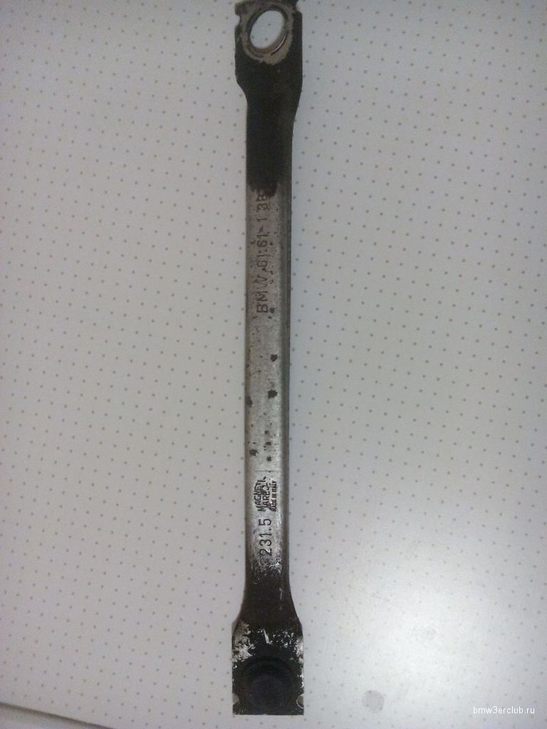

Как то утром постигла меня неприятная вещь…
Перестал работать пассажирский дворник.
Подобная проблема у меня уже была и я уже ремонтировал трапециию.
Почему то сразу же подумал что мой ремонт оказался неэффективным.

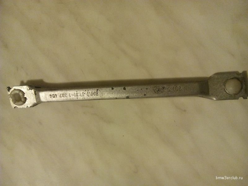

В итоге оказалось что сломалась вторая оригинальная заглушка на трапеции
Срочно пришлось думать что делать — менять трапецию в сборе не хотелось.
Опять же пошёл старым путём — купил пластиковые
вставки, снял тягу.
Вот она снятая
На чёрной оригинальной части пластик рассыпался при попытке снятия…время берёт своё.
Запрессовал новые, набил смазки
Не без усилия и нервов установил, сделать это крайне сложно без снятия…
Собрал, работает, взял пластиковых вставок впрок — посмотрим как будет дальше.
Всё же лучше чем менять всю трапецию!

жаль нет номера пластиковых белых вставок.
а так да отлично сделано!
Тут проблема, согласен, пришлось ехать подбирать россыпью, так что номеров для заказа нет
а новые уже белые идут ?
Новые это подобранные — да, белые.
в оригинале чёрные
а что за вставки, где купить?
я подбирал, каталожного номера нет, от какого авто тоже не понятно
а где подбирал ?
На авторынкн, в магазине аатокрепежей. Там есть несколько вариантов но подходят только эти, покупал разные на пробу, подходят только эти
