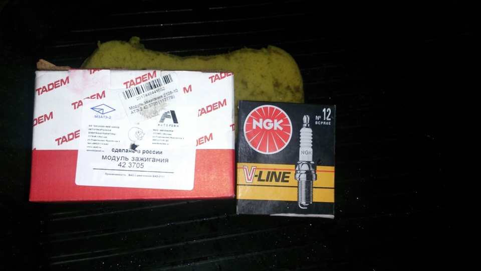

Раза три вставал, все повторял, опять еду. Дотянул до Пушкино, в свой любимый сервис Delfin.
За десять минут до 20.00, до закрытия магазина. Еле успел купить модуль зажигания и свечи,
Проводв просто не успели пробить. Сервис хорошо — до 21.00. Взяли, сделали минут за 15.
Хорошо, спокойно еду дальше, радуюсь, что самому не пришлось копаться на обочине.
Пришлось правда залезть в кредитку, но счастлив, что легко отделался. Плюс людей не подвел.
