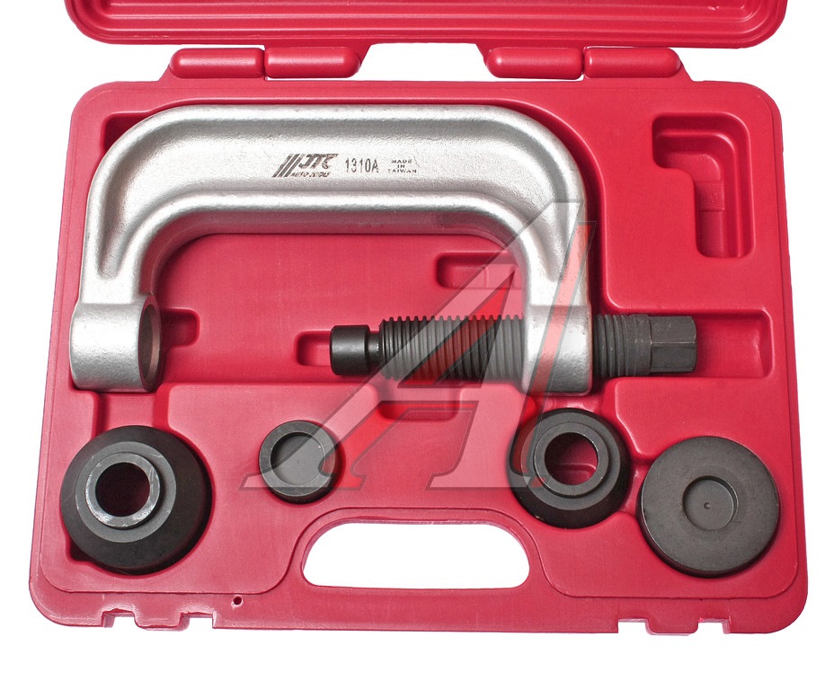

И начались поиски обычного съемника без выпендрежа. Спустя 3 дня я съехал с 23000 до 8100. В итоге я купил вот такое чудо.
Шалабушки в комплекте четко подходят под мои шаровые.

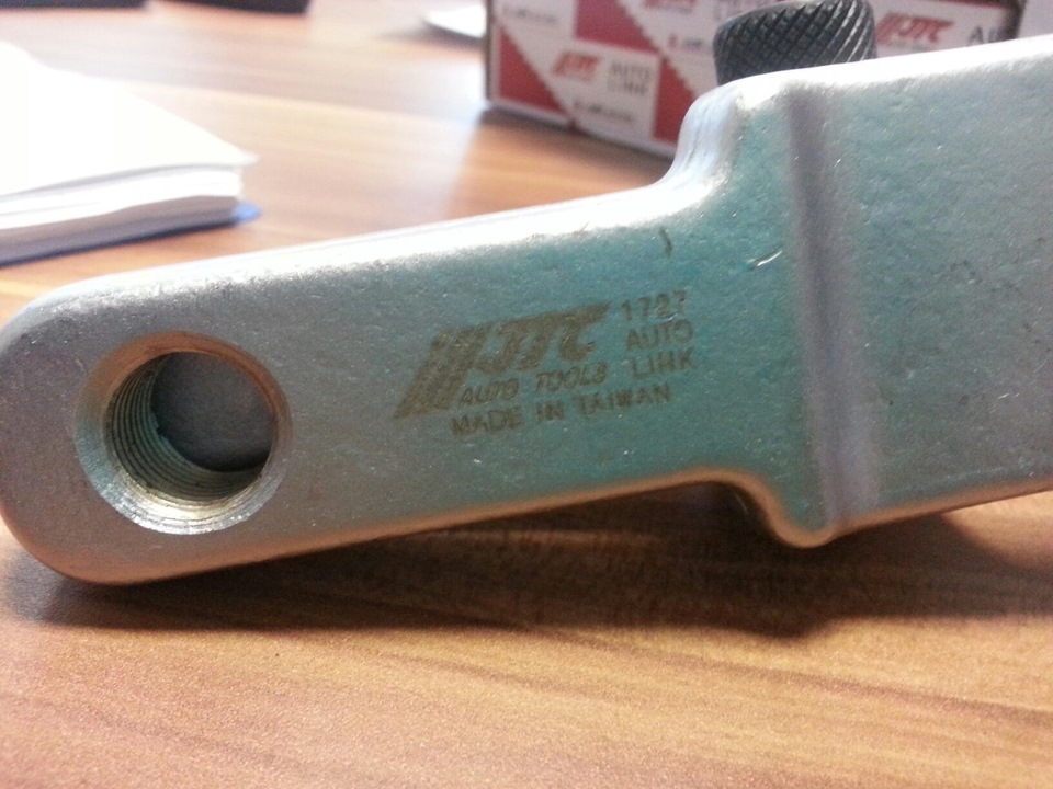

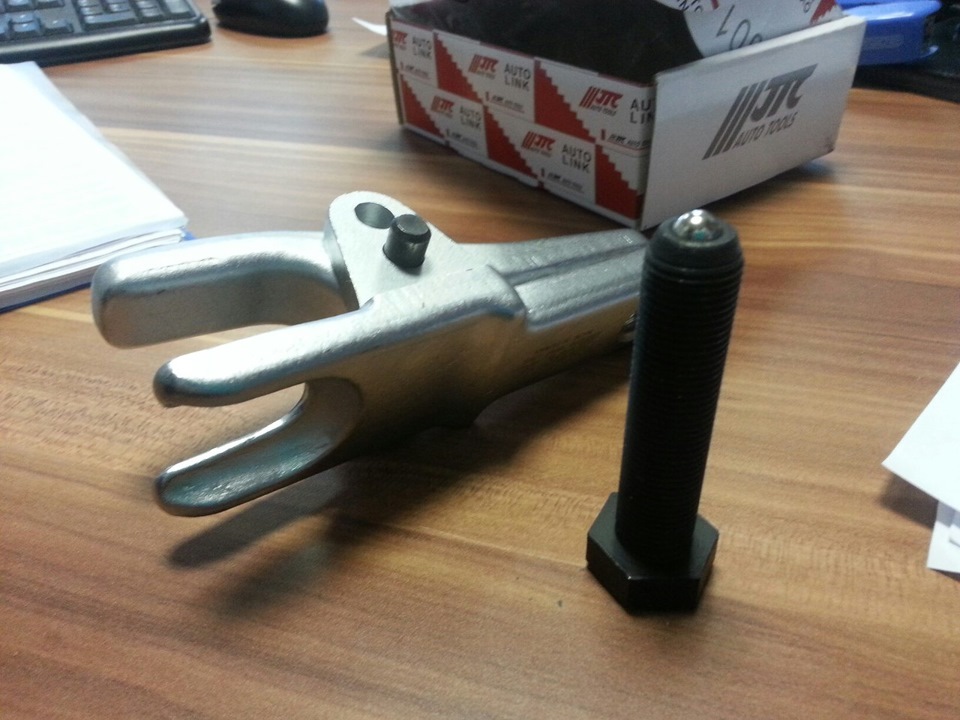

Так же был куплен вот такой съемник 1727 JTC

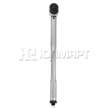

потом в Юлмарте купил динаметрический ключ, чтоб так сказать все по феншую было :D (BERGER BG-12 TW, 1/2", 28-210 Нм)

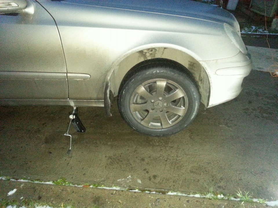

Домкратим машину.
Снимаем колесо. Первой будет шаровая нижняя.

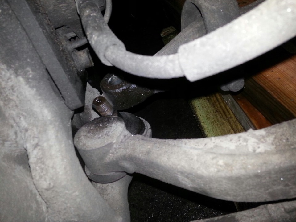

Отщелкиваем рычаг.
Подкладываем дощечки (можно чтонибудь другое) под рычаг и опускаем авто до состояния чтоб вес авто был на дощечке.

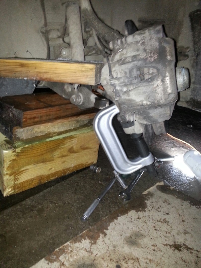

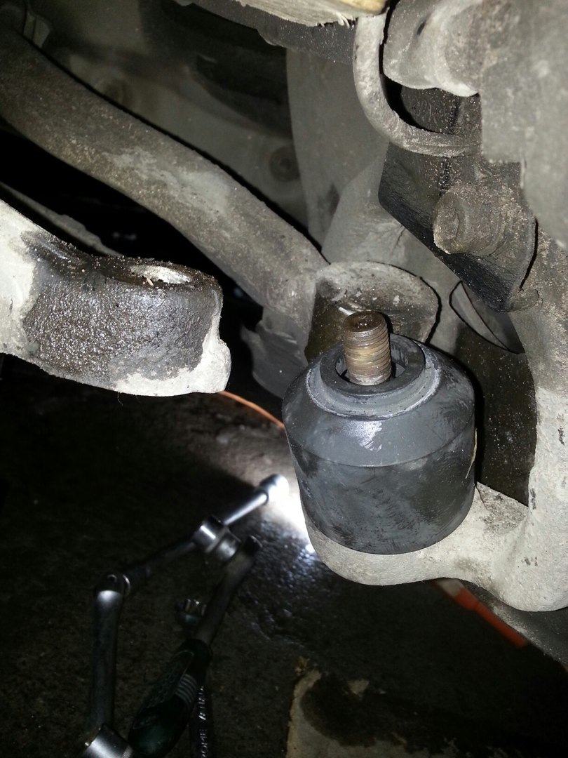

Опускаем ступицу вниз. И выводим шаровую из ушка.
Отводим кулак в сторону чтоб был свободный доступ к шаровой.

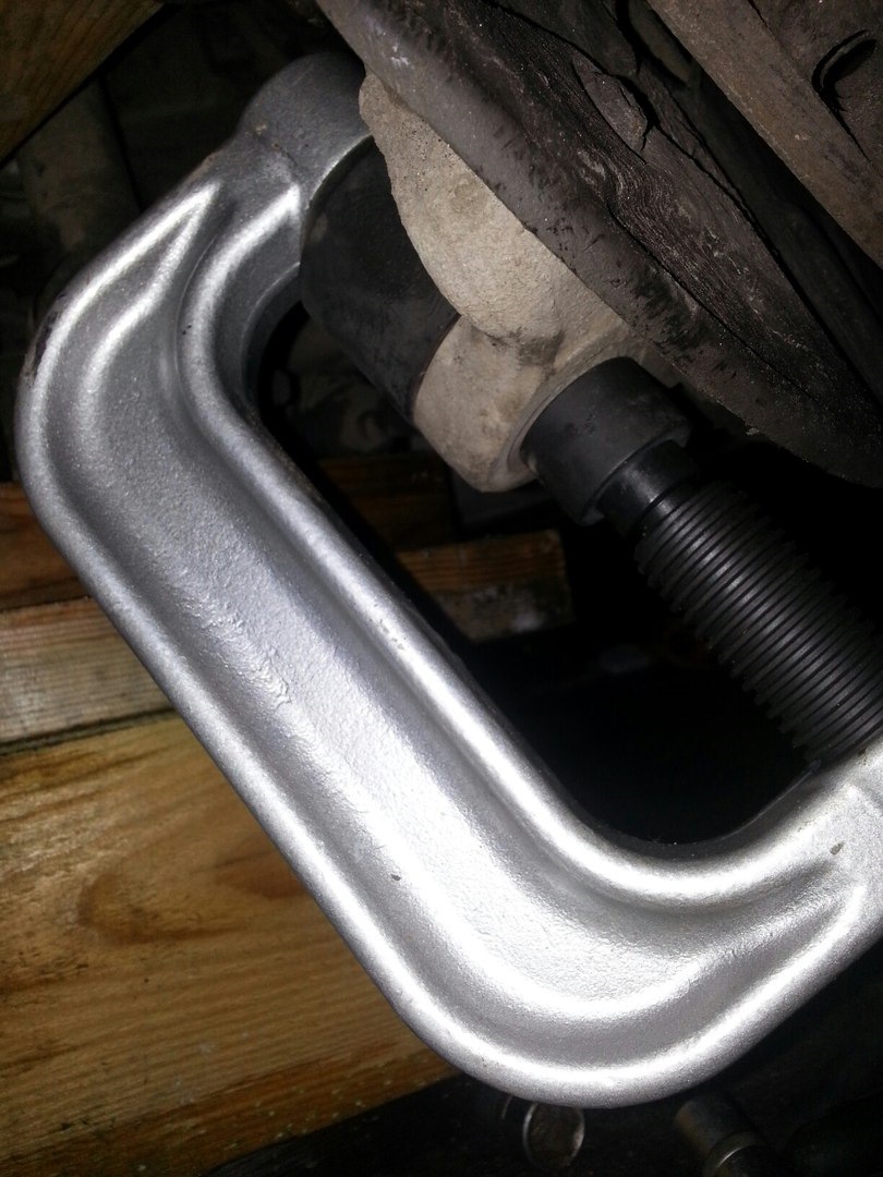

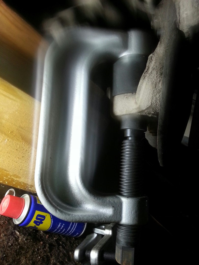

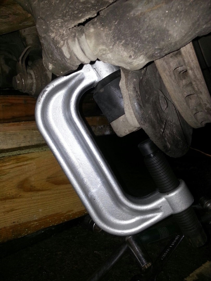

Одеваем съемник.
И выпрессовываем ее. Идет довольно туго.
Берем новую шаровую. вставляем ее в посадочное место и запрессовываем.
Далее подводим кулак так чтоб новая шаровая примерно смотрела на посадочное место в рычагу и подымаем машину домкратом. Далее закручиваем гайку.

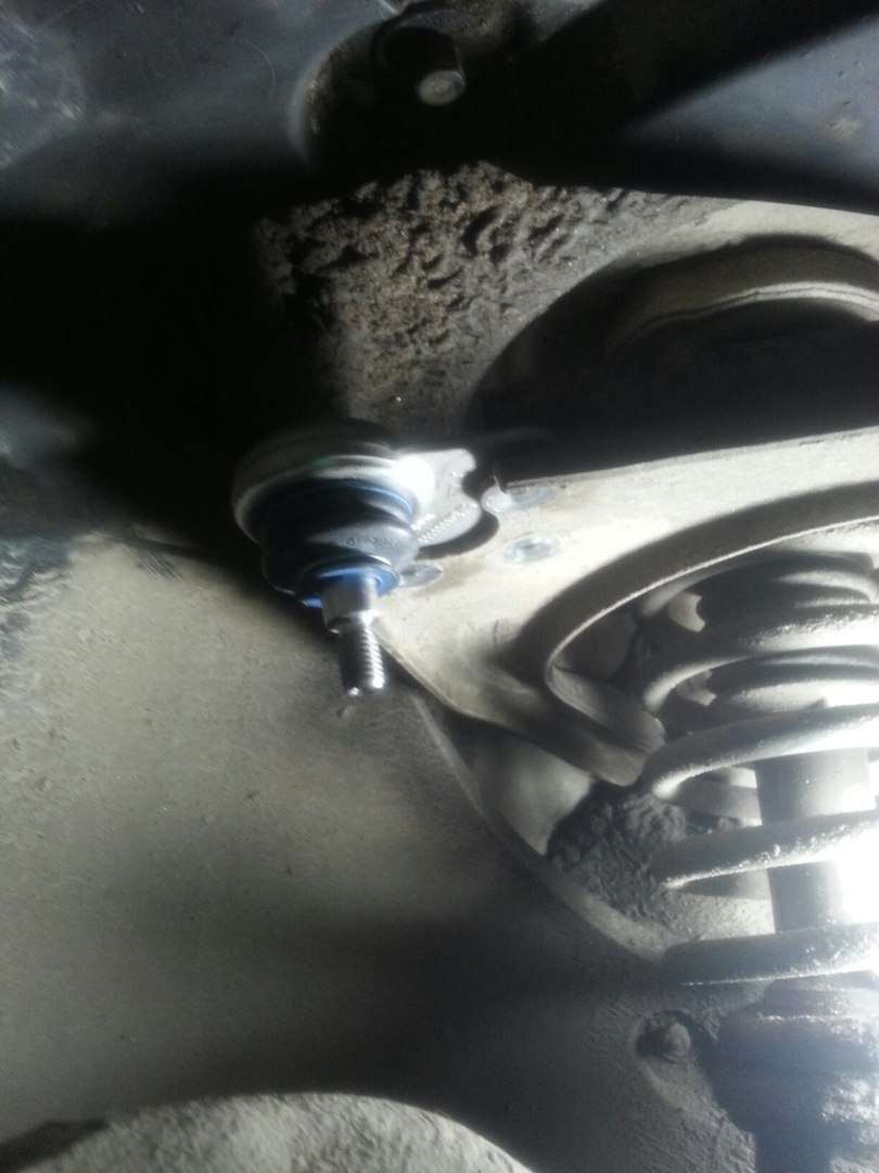

Верхняя шаровая.
Откручиваем гайку на 16. Берем съёмник, отщелкиваем ступицу. Откручиваем три гайки на 13. Вытаскиваем шаровую. Вставляем новую шаровую, закручиваем три гайки. Под ступицу подкладываем дощечки, и опускаем машину чтоб насадить ступицу на шаровую. Закручиваем гайку. Фоткать тут особо нечего, все просто.

Спасибо. Каталожные номера на фото сьемников
