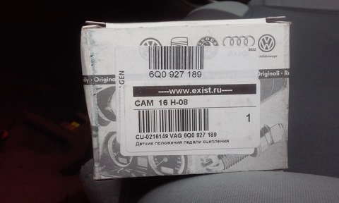

Вот и меня настигла участь, точнее не рабочий датчик сцепления.Чесно говоря, в раздумияХ было Всё, но кроме этого датчика, пообщавшись с компетентными людьми решил поменять …но после замены я увидел улучшения, не скажу что прям Всё идеально стало.на то есть причины (может подушку поменять надо будет какую), в общем не об этом.интересно было посмотреть что же внутри этого датчика, чему же там ломаться?
Вскрыв его…удивился, обычная контактная группа.покрутил-повертел…ну не электрик я, не электрик)))

у меня такой же датчик, на дорестайле, отличается от датчика тормоза… разбирал оба…
Точно это датчик сцепления?
Вроде на жабку отвечающую за задние стопы похоже
+1 и у меня другой стоит… Такой 1j0927189f
Да, такой же и снял…и в магазине знакомый пробивал его по вину, а не свиду подбирал)
