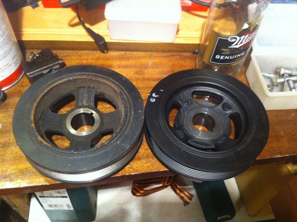

Далее снял колесо и добрался до болта шкива коленвала, выставил распредвалы по меткам:
покрутил коленвал еще несколько оборотов аккуратно, выпил 2 бутылки пива залпом и пошел спать(((
Подозревая что произошло, еще в пятницу заказал нужные запчасти, только что уже получил:
1. 1140A073 MITSUBISHI Цепь ГРМ = 3647 (замена первоначальной MN183891)
2. MN183894 MITSUBISHI Натяжитель цепи ГРМ = 1990

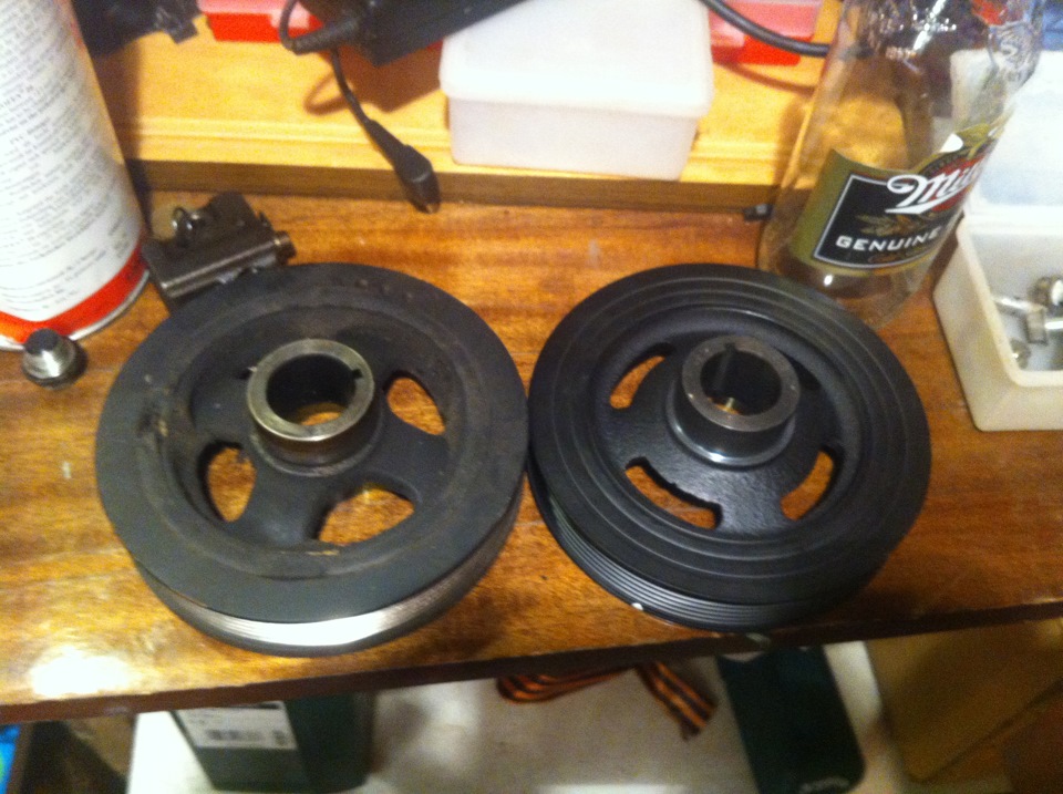

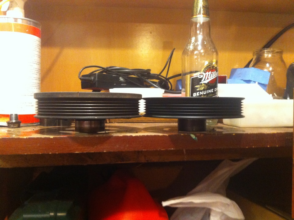

6. 1052A809 MITSUBISHI Сальник коленвала передний = 765 — ждать до 23
7. 2312425000 HYUNDAI/KIA Шкив коленчатого вала = 4178 — подорожал за 2 месяца на 2000((( и ждать до 23. Демпфер у старого уже разбух и почти развалился, даже на крышке есть следы его трения.

Вчера вечерком скинул крышку, например. Сложно и крайне неудобно, все в принципе откручивается, деталей не много (масло слить, ремень, ролики, шкив помпы, кронштейн компрессора кондея, поддон картера — только болты в крышке выкрутить). Поддон на герметике, крышка ГРМ тоже на герметике да еще и на коксах, которые разумеется закоксовались. У крышки много приливов, чтоб ее отделить от блока, но к ним практически не подобраться. Короче 2 часа изображая гинеколога я ее все же победил!

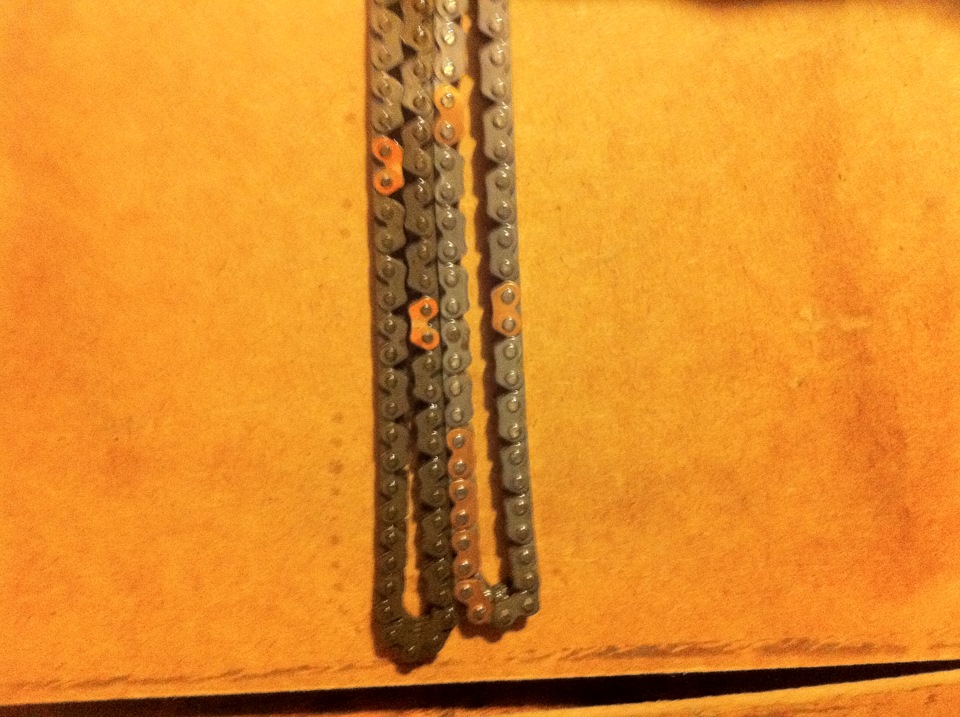

ну а дальше смотрим на натяжитель, чтож за херня — он в максимальном положении и дальше ему не дает двигаться его же стопор, а успокоители девственные, только цвет поменяли. Вот такие пироги.
Сегодня вечерком продолжим — сравним цепи -новую и старую, займемся очисткой старого герметика, и наверное поменяем колечки на выхлопе.

Продолжение — день третий: вычистил все привалочные поверхности от старого герметика, присандалил крышку ГРМ, поддон картера, клапанную крышку с новой прокладкой, новый сальник коленвала и новый шкив от KIA (как родной). Собрал все для ремня навесного — все ролики, опору двигателя, час попил пивко, залил маслице (Mitsu 0W30), проверил через EtacsDecoder возможные ошибки — пусто!
Пробный пуск — все отлично, обороты 1500! через несколько секунд новое маслице размешалось по движку, движок успокаивается, 1300, 1200, 1000, 750 — норма. Никаких вибраций и скачущих холостых, проверил в разных режимах — с потребителями и без, попереключал варик туда сюда, прогрел до включения вентилятора, ХХ стабильный! Еще одну баночку подогретого пивка залпом засадил и погреб домой.

Подскажите должны ли оранжевые звенья совпадать с метками на валах после прокрутки двигателя?
Они для удобства установки, стоит пару раз покрутить и они уползут, но как цепь пройдет полный круг, должны совпасть снова.
вчера ставили тоже читал где то что сделать оборот и совпадут, а вот хер. 3 полных оборота надо чтобы совпали метки.

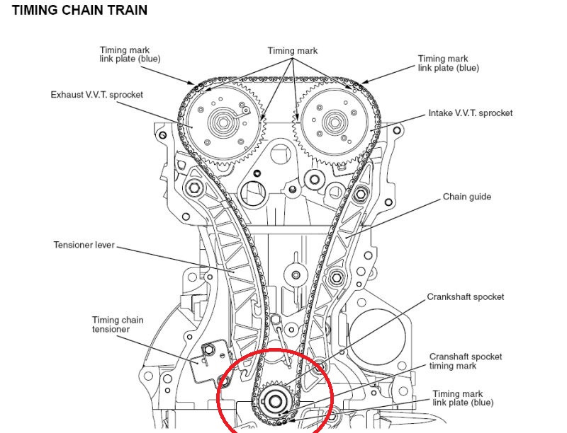

Да, но есть еще метка на шестерне на колене, по ней точнее будет
По этой схеме снизу ?
Именно, шпонка колена смотрит в стык бугеля и блока
А, то есть не на метку круглую смотеть, а на положение шпонки ?
Да смоири по шпонке и по меткам на звездах распредвалов, они должны друг на друга смотреть, а потом метки на цепи должны будут со всеми точками совпасть

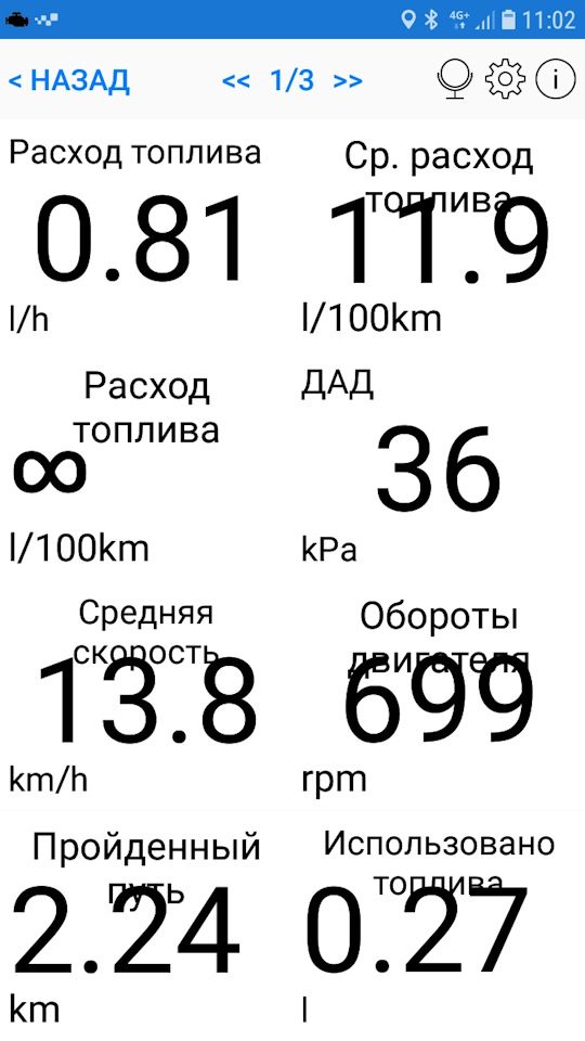

А вот ещё, ты пишешь что уоз был 12 градусов, я у себя по елм смотрю, у меня тоже уоз прыгает от 9-12гр на холостых, а сейчас у тебя какой уоз?
Давно не обращал внимания, в море сейчас, не подскажу
А ты не ошибся, может не уоз, а угол поворота распредвала?
Да, думаю ты прав
Я свои смотрел, показывало 6 градусов, а ты не помнишь сколько должно быть, а то у нас дилер даже не знает полностью как мут использовать?
А было такое, что обороты при накате или остановке до 500 проседали?
Да, возможно, что то в этом роде было, иногда почти глохла
У меня бывает едешь, сбросишь на нейтралку и обороты резко падают до 500, а иногда и ниже, пару раз вообще глохла, либо обороты начинали скакать от 300-1000, у тебя так бывало?

Детонации из-за цепи была?а было такое, что обороты до 500 проваливались?
Ага и глохла
Просто глохнет у меня очень редко примерно раз в неделю, а вот обороты проваливаются на каждом светофоре и расход переодически растет, но у меня эта проблема решается сбросом настроек эбу, правда хватает до первого перезапуска двигателя и потом опять начинается вибрация и проблема с оборотами, ещё на низах плохо тянет, трогаться неудобно, приходится газом играть как на тазике старом.
Привет. Не подскажешь номер планки или успокоителя, который на первом фото.
Привет, по автодоку MITSUBISHI 1140A019, но я слышал, что ее никто не может найти, типо шла только с двигателями до 10 или 11 года…
Спасибо. У меня её вот тоже нет, но дырки по болты есть. Может цепь меньше слышно будет с ней
а резьба в отверстиях была? чет смутно помню, что у кого то как будто ее не было, или это выдумки моего сознания))) Насчет меньше слышно — не подскажу, у меня она уже стояла, может еще поискать нужно людей.
Резьба есть. Но планки нет. Тоже как то смутило. Может предыдущий хозяин не нашел её и не поставил)))
ну может и такое быть))) за такое дело без бутылки же не берутся))) а потом сложно бывает все полностью собрать)))
