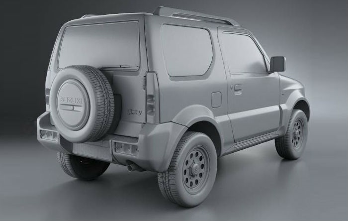

Для того, чтобы что-то сделать, это "что-то" надо хорошо распланировать.
Итак, свершилось — полный список "хотелок" готов и теперь будет оглавлять мой борт журнал.
Для удобства — разделен на подразделы. Все, что сделано — выделено курсивом, так же даны ссылки на БЖ — на процесс установки и / или обзор.
Сперва поясню критерии выбора:
1) вес и/или размер
2) функциональность (т.е. если применения этому будет до 10% времени эксплуатации, то оно мне нафиг не надо или я могу поступиться техническими характеристиками в пользу п.1 и наоборот — если вещь будет использоваться чаще, лучше пусть она будет более дорогая, качественная, но удобная)
3) эстетика (я же девочка!)
По поводу вопроса цены — да, я знаю, что можно найти дешевые или более простые аналоги. Но у меня богатый опыт походов, выездов и страйкболов. Поэтому я знаю — легкое, компактное не может стоить дешево.
Машина — для путешествий на разные расстояния, с ночевками на природе. Использование на бездорожье — умеренное, когда нет выбора и "ну очень надо вот туда".
Звездочкой* помечены опциональные пункты, по которым решение (надо оно мне или нет) еще не принято.
UPD 1 после консультации с коллективным разумом из списка убраны следующие позиции: блокировка Lockright, сендтраки, компрессор Беркут R15 (заменен на Беркут R20)
Так же во избежаниии вопросов весь процесс разделен на этапы, протяженностью в 1-1.5 года
