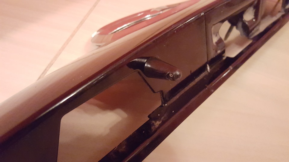

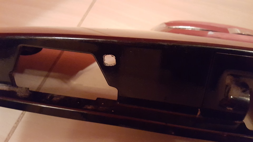

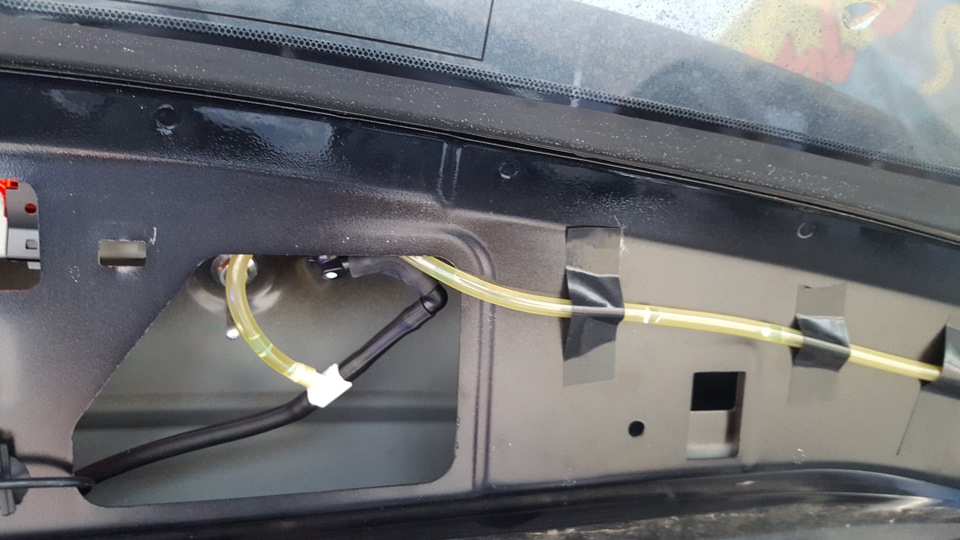

Камера заднего вида удобная штука ))) и к ней очень быстро привыкаешь. Но с такой зимой как сейчас (+7 за окном) она мажется моментально и уже не достаточно протереть ее пальцем утром раз в день. Поэтому решил попробовать сделать омыватель камеры.
По деньгам все расходники копеечные, 2 метра трубки для омывателя, форсунка и тройник. Можно еще поставить клапан, чтобы жижка не уходила из трубки.
Результат превзошел ожидания, использую пока первый день, отмывает камеру отлично, не знаю как будет на засохшей грязью, но пока на пятерку )
Теперь на очереди жук жены )

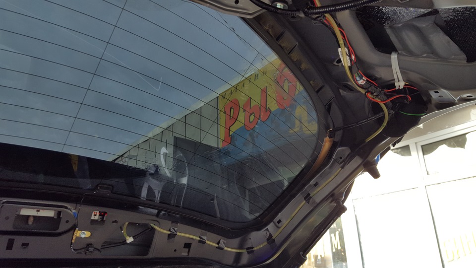

обратный клапан куда цеплял?
Ещё только заказал
вот это класс
Поставь в верху и внизу клапан а между ними электро магнитный клапан поделючив его к фонарикам заднего хода…сам с такой штукой 2 года гоняю все отлично работает если сильно дверью не хлопать.

Ты её врезал в трубку, идущую на заднее стекло? И получается, что она омывается, когда ты моешь заднее стекло? Если так, то расход жижы будет не детский, чтоб просто камеру помыть…
У меня расход бензина не детский, жижка меня темболее не парит )

А что электромагнитный клапан не поставил?
На задний ход например?
заезжал в пару магазинов, не нашел. оставил так
Ну по давлению вроде норм. В принципе.

Омывайка я так понял включается вместе с задним дворником?
Да вместе

Только изолента диковато смотрится =))
я хотел маделином приклеить под пластиком, а под рукой была только изолента )
Теперь ты знаешь, что все работает, так что можно со временем и переклеить по-нормальному=))
да, еще обшивку не одевал
