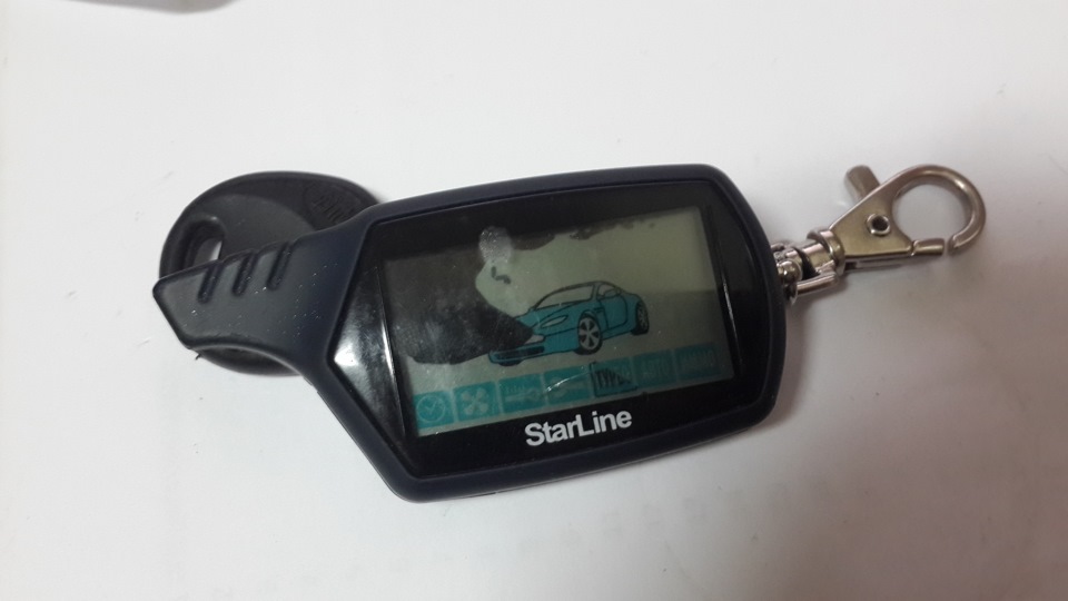

Достался мне пятнистый монстр уже с установленной сигнализацией Starline A91, такая же стояла у меня на пыже. В комплекте было 2 брелка с обратной связью! и один родной маленький.
Оба брелка были с битыми дисплеями, причем в одном и том же месте =) Походу везло хозяину с ними =)

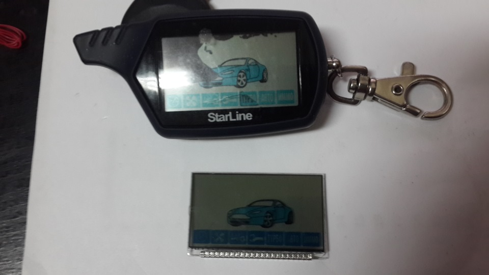

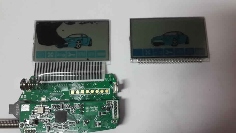

На прсторах Алиэкспреса были найдены дисплеи по цене в 196 рубля =) это лучше чем 1.5к за брелок по этому заказал
Пришел красивый в пленке (там наклеены защитные пленки с обоих сторон, учтите если что)
Вот только одна проблема

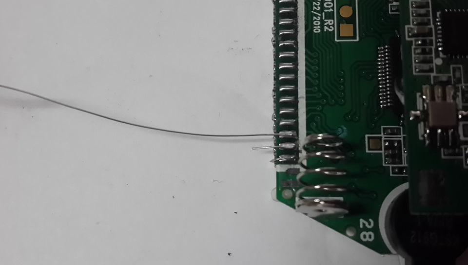

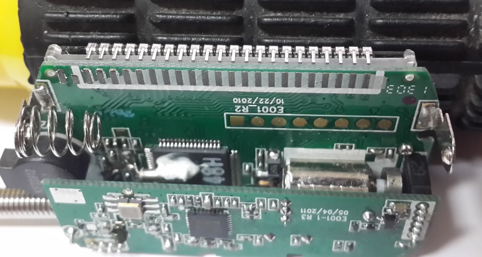

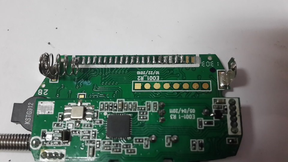

Родной дисплей на мягком шлейфе…
На самом деле ничего страшного

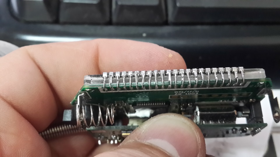

чуть чуть подпаять надо. Первым делом отмываем контакты от клея который остался после вандального удаления старого дисплея, затем желательно пролудить контактные площадки да и сами лапки на дисплее
Я делал так: припаивал проводок к плате, отрезал с запасом в несколько мм, загибал проводок и припаивал к лапке
Паяльник на работе толстый по этому получилось не очень аккуратно зато крепко =)

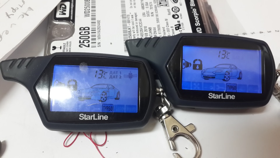

Парам пам пам!
Один дисплей не очень работает так как плохо плату оттер от клея. теперь подкорачивает на контактах, но это уже дома сделаю, главное что один работает отлично =)
