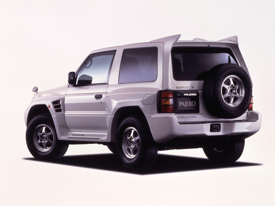

Задняя подвеска — два варианта: рессорная либо пружинная. Pajero Evolution опять особняком — независимая задняя подвеска.

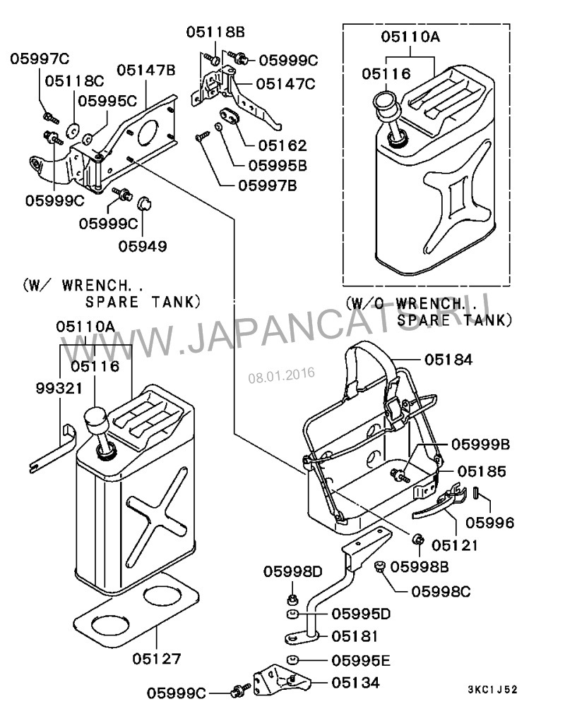

— задняя калитка с канистрой

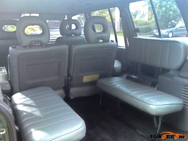

— дополнительные сиденья в багажнике (в длинном бывают две двухместные лавки — 9-местный вариант либо два одиночных откидных, в коротыше тоже есть вариант для Азии с двумя простейшими табуретками в багажнике).

Про Эволющен ни слова((((

Про Pajero Evolution добавил немного, что упустил подсказывайте.
