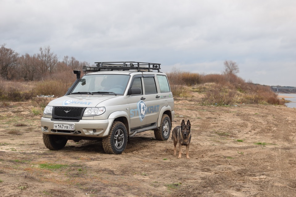

Начало сезона. На спидометре 91.000 км. Незабываемые поездки в Карелию, на Кавказ, в Астраханскую обл. Регулярные выезды на покопать. Активная эксплуатация вынудила на некоторые доработки и "всплытие" косяков. По порядку.
Двигатель — 60.000 км замена цепи на двухрядную и установка "разрезных" шестерней. Мероприятие полезное и необходимое. Та цепь, что стояла, полное гуано и не имеет права на жизнь. Радиатор — алюминиевый с пластиковыми боковинами. Дрянь. Постоянно подтекает. После "ремонта" некоторое время держит, потом опять. Место течи — стык пластика и алюминия. Пока доливаю. Двигателю установил вебасту — радует зимой утрами тёплым салоном и мотором.
Трансмиссия — перегоняет масло из КП в РК. При замене в моторе — доливаю в КП и сливаю из РК излишки. Пока забил. Из изменений — кардан без промопоры — радует отсутствием вибраций и промежуточного подшипника, который может поломаться. Заводское сцепление сдохло на 40.000 — дрянь. Установлено АДС. Замена двух ГЦС. Все, что продают в магазине — дрянь.
Подвеска. В помощь просевшим рессорам (дрянь) установил пневмоподушки. Под передние пружины — проставки 3 см. Все заводские амортизаторы сдохли. Передние ярковыраженно, задние не понятно, но тоже поменял.

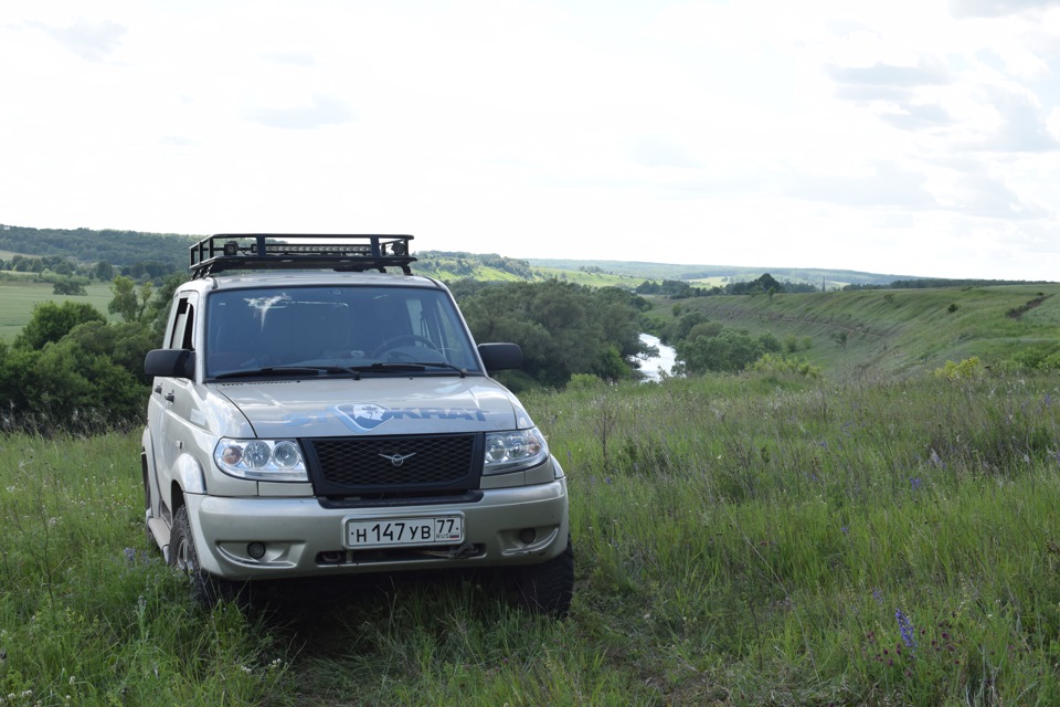

Довески. Багажник на крыше дополнил рабочим светом. Два фонаря вперёд, один назад. Задний используется ещё и как фонарь для освещения бивуака. Лебёдка в штатный бампер — использовал пока два раза. Очень рад, что не надо было бежать за трактором. Хайджек теперь не вожу с собой.

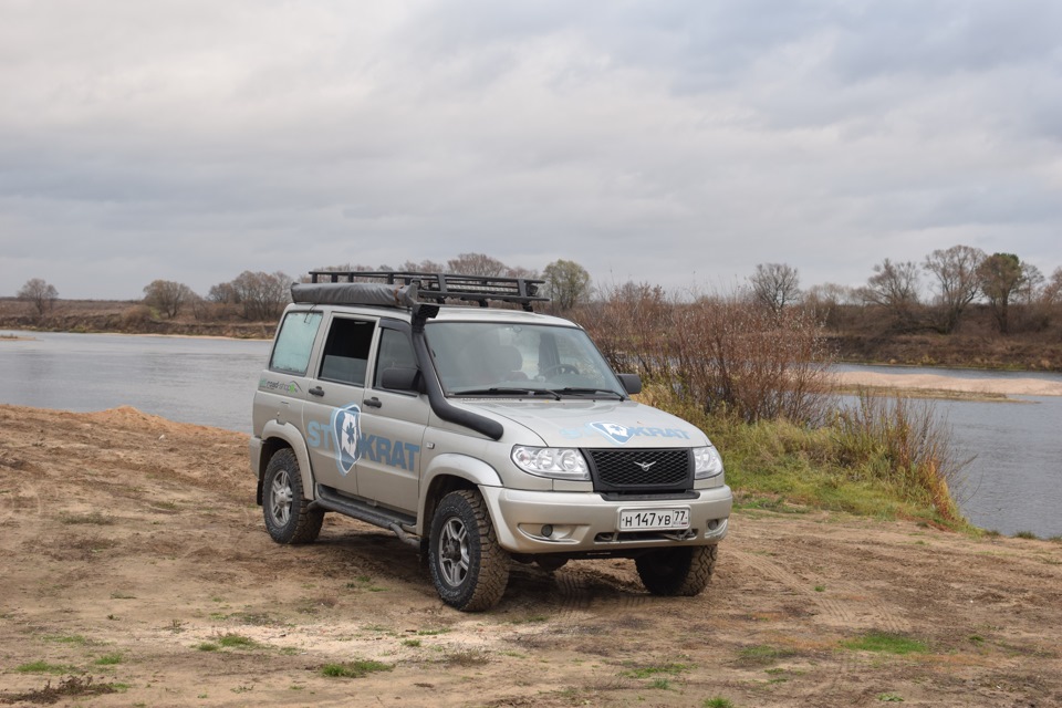

Кузов. Появилась кое-где ржавчина. Полил всё расстпом и забил. Лобовое стекло поменял — старое было уже покоцано песком, крепко побито камушками и треснуло. Ослабло крепление заднего бампера, вернее пластиковых накладок на него. Чтобы их подтянуть бампер надо снимать. Установил газовый упор на двер багажника. Чудесная вещь, только во время открытия дверь надо ловить, чтоб сильно не открылась. Для борьбы с пылью и водой установил шнорхель.
Салон. Установил, как бы это назвать, ну в общем андроидный приёмник. Радует в полный рост функционалом и отсутствием кнопок и прочей ерунды. Выкинул держалки для планшета, смартфона. Теперь навигация не требует извращений. Всё само мышиться, в том числе и почта и другие сервисы. Заменил лампочки в салоне на светодиодные. Всё видно и АКБ не кушают сильно.Кстати, в штатные противотуманки тоже поставил светодиодные лампочки, получились неплохие ХО вместо очень посредственных штатных противотуманок.
