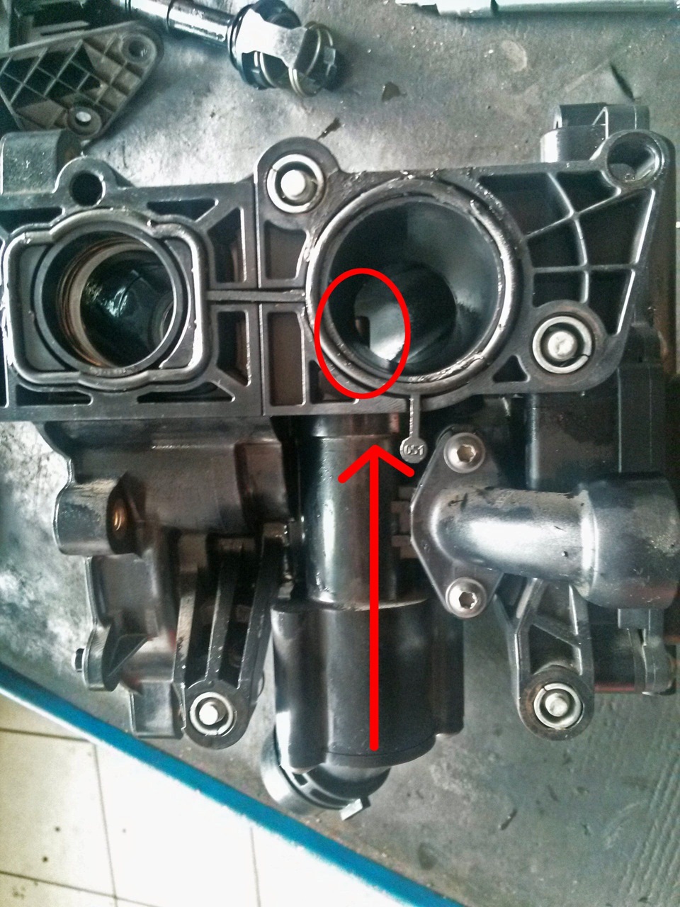

Проблема состояла и в том, что этот аварийный термостат нигде не фигурировал на оригинальных схемах VAG-a в ЕТКА.

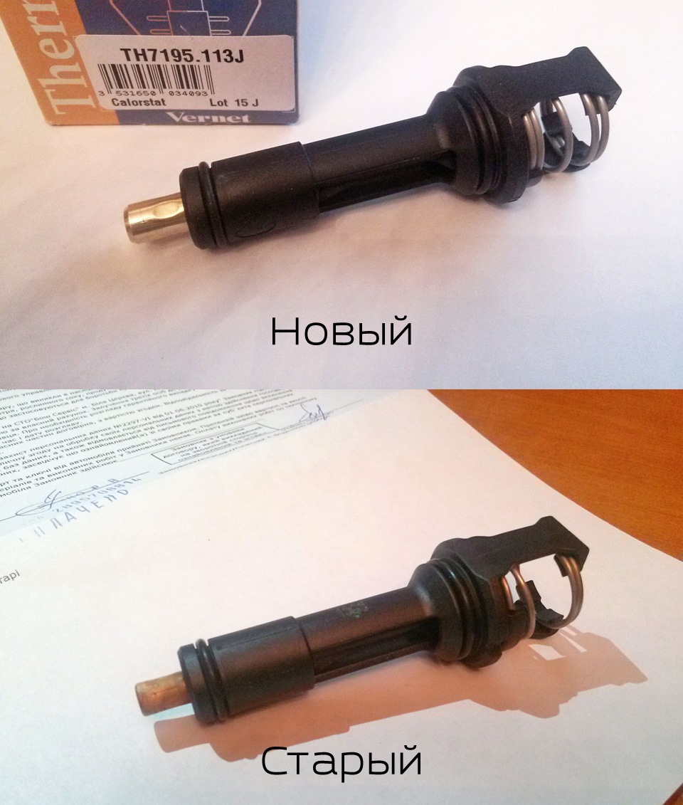

Итак, аварийный термостат Calorstat by Vernet, бьётся по номерам TH7195.113J, TH7195113J, 7195113J.
Забегу наперёд. Во всём виновата неверная официальная картинка производителя этого термостата.
Картинка подразумевает, что аварийный термостат вставляется слева, если смотреть на автомобиль спереди. Это влекло за собой полное снятие вороха патрубков, корпуса воздушного фильтра, дроссельной заслонки, насоса системы ОЖ и корпуса термостата.
Стоило попробовать. Ведь мой бюджет по запчастям вышел до 1000 грн, а весь корпус термостата можно найти минимум за 6 с лишним тысяч.
Работа у ОД 1700 грн, а на Бош Сервисе 600 грн.
Выбрал Бош Сервис и начал закупать запчасти.
Т.к. подразумевалось снятие корпуса термостата, нужны были прокладки (на схеме №2 и №11)
Опять забегаю наперёд, ничего этого не нужно, кроме самого аварийного термостата.

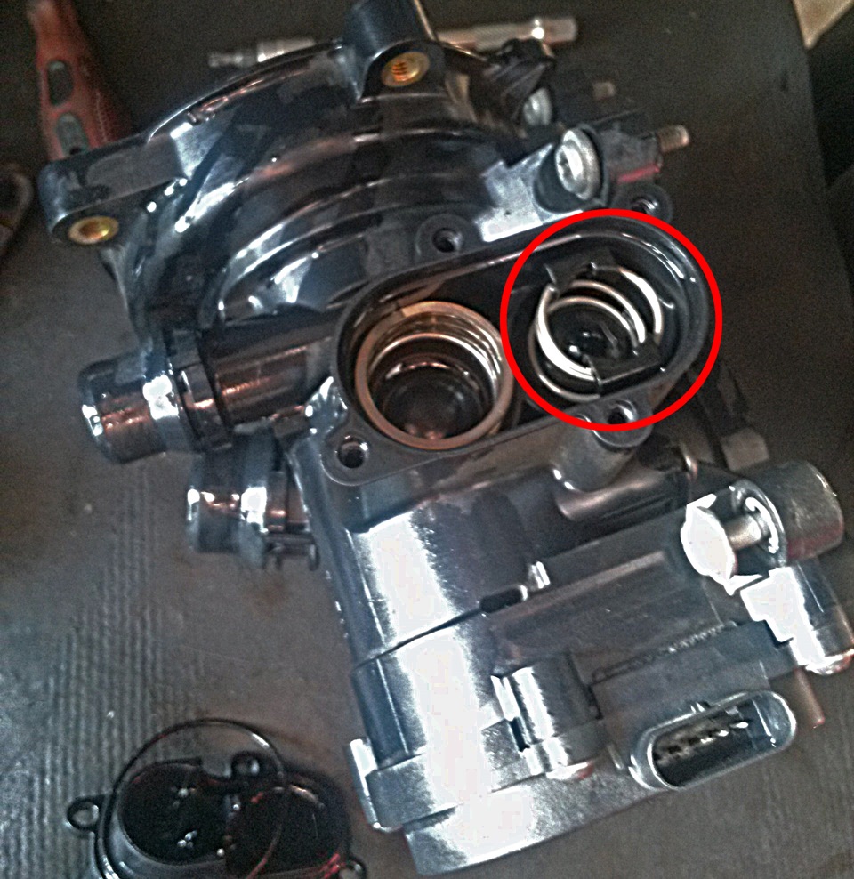

После того, как разобрали половину подкапотного пространства и сняли корпус термостата, выяснилось, что картинка была не права (:
На самом деле, если смотреть на автомобиль спереди, то аварийный термостат вставляется снизу вверх, а это ТЕОРЕТИЧЕСКИ означает, что не нужно снимать дроссельную заслонку, кучу патрубков, корпус воздушного фильтра и т.д.
Достаточно 2 или 3 патрубков снизу и всё. Это теоретически, если сможете долезть. Кто не догадался, часть ОЖ всё равно придётся сливать.

Новый аварийный термостат отличается от старого другим концевиком и другим ходом пружины.
Ради интереса забрал старый термостат. Согласно программе самообучения он не должен открываться раньше 113 градусов. А глючить по факту он начинал раньше. Забросил его в железную кружку и начал кипятить. Во время кипячения он открывался на миллиметра 3. Учитывая температуру кипения воды ~100 градусов, подтверждаем его дефект.
С новым аварийным термостатом всё работает, как и должно.
