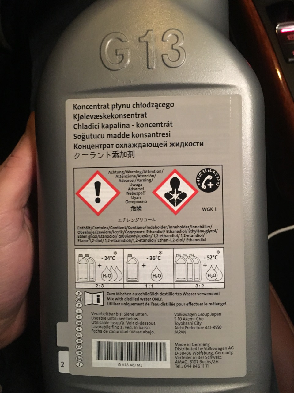

Пошестерил форумы, в итоге взял G13 (VAG G A13A8JM1), его, пишут, можно с любым G12 мешать. Завтра посмотрю, что по этому поводу в инструкции и, если все ок, буду мешать/доливать без разбавления дистилятом.

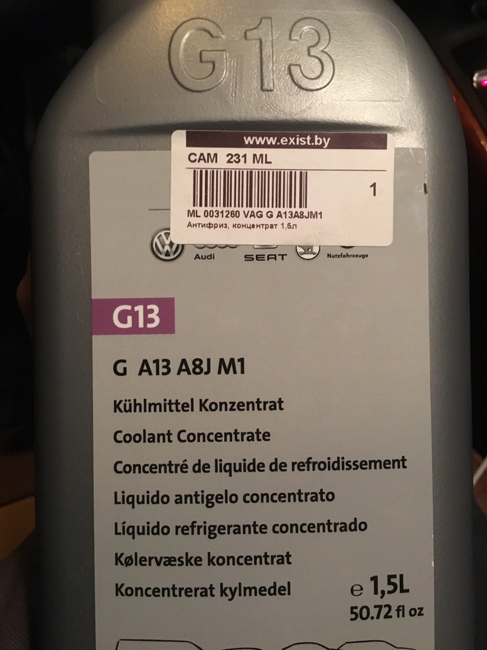

Запчасти на фото: GA13A8JM1

Нет, этого категорически нельзя делать. Потому что может появиться конфликт присадок и двигатель просто придет в неисправное состояние
Вообще забудьте о выборе по цветам. Ни к чему хорошему это не приведет, поскольку цвет в антифризе не играет никакой роли и не является обозначением его свойств.
Всегда смотрите исключительно на допуск автопроизводителя. Если он есть- берите смело
Ладно, мне жалко ваше авто, поэтому посоветую вам проверенную хорошую ож. Берите coolstream g13. Он заливается в них на заводе (значит допуск имеет), а присадки в нем идеальны для вговских машин. Кроме того, именно кулстрим использует команда камаз-мастер.

Как я понял, можно добавлять и не разбавляя
Не, разбавить надо 1:1, иначе либо моментально все уйдёт или замёрзнет в морозы
ОД меняет только на G13, ибо оригинальная G12 не выпускается. Кстати G13 оригинальный это концентрат, который надо мешать с дистиллированной водой 1 к 1
