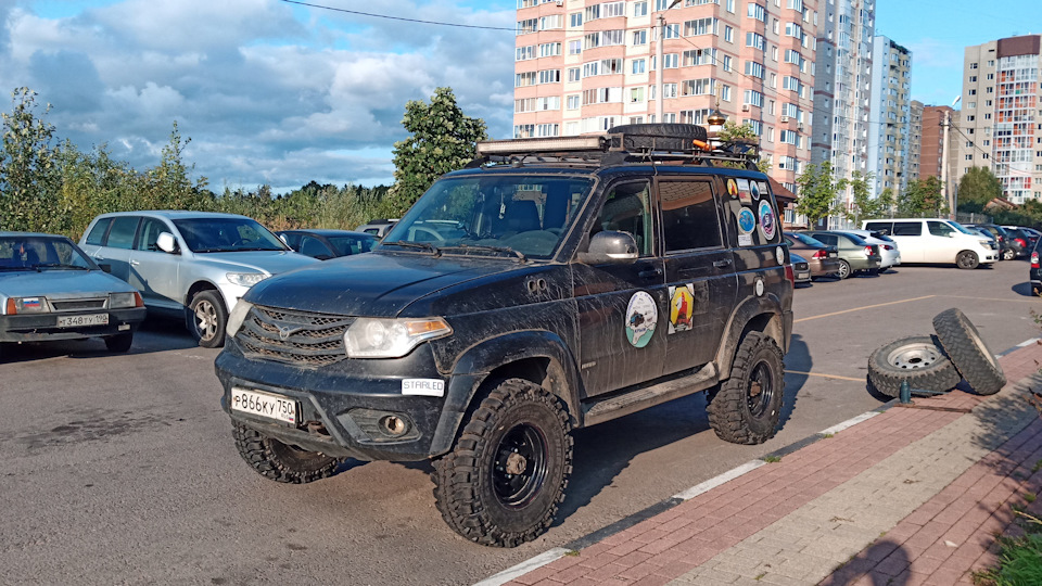

Вот неприятность. Сегодня утром, в движении, сам по себе пытался подключиться передний мост. Хабами он отключён, кардан стоит. Раздатка хоть и нежно, но пыталась подключить перед. Моргала лампа 4H, но тут же гасла. А машина немного дергалась. Чек раздатка не горит. Пришлось остановиться, заглушить машину, затем опять продолжить движение, дальше все ок.
Что это было?

Вы про какую шайбу говорите которую надо пошевелить?
Это переключатель раздатки
всмысле это сам переключатель западает? а то у меня последнее время начинает иногда 4вд само включатся
В моем случае это дребезг переключателя и иногда помехи по k-line
у меня разок на ходу лампочка полного привода загорелась. пошевелил шайбу — прошло. потом шайба сдохла. потом еще одна. сейчас стоит 3я шайба и жду новую раздатку, т.к. старую признали гарантийным случаем. так что не факт что дело в шайбе.
Буду паять. Благо дело мне близкое
У меня раз по 10 на дню включается, при включенном переднем мосте и ничего не дергается…
Дергала потому, что кардан стоит. Хабами отключён. Момент скачком растёт на нём.
Когда такая дребидень начинается просто пошевели шайбу. Пройдет, но опять таки на время…
с внутренней стороны шайбы плохо пропаяны контакты. или давить на дилеров по замене или самому паяльником нанести припой.
На слово дилеры обычно не верят.У них либо они видят, либо проблем нет.
здесь два варианта- если машина уабще новая, то меняют. после первого ТО гарантия только после видимых причин.
Куча примеров, как людям меняют эти шайбы по несколько раз по гарантии. Проще самому сделать и голову не ломать я думаю.
