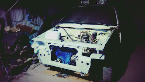

привет друзья!) вобщем настал этот день когда я взялся переделать выхлоп!)
многие спрашивают для чего у меня жабры в капоте? конечно НЕ потому что прямиком под жаброй был нулевик нееее, я иногда их использую в других целях))
чтобы стакашики не падали когда кофю остывает))))
чётко по уровню стоит))))
кстати есть ли спрос на капот + крылья с жабрами?махнусь на сток (длинный) в живом состоянии в виде бонуса пойдут спорт замки, капот под перетяжку, он был перетянут карбоном

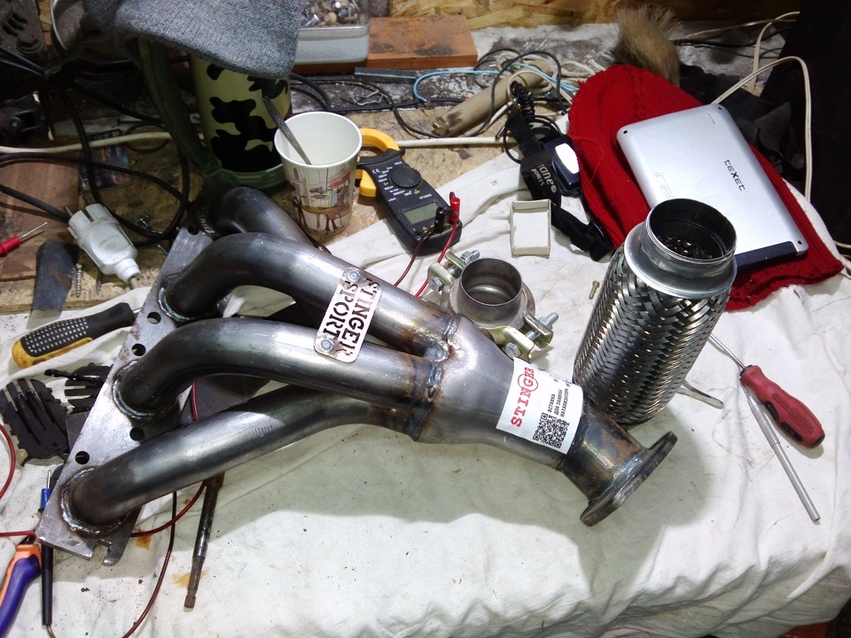

были куплены вот такие "ништЯки"
начинаем осмотр с чего начинать:

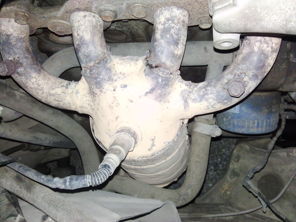

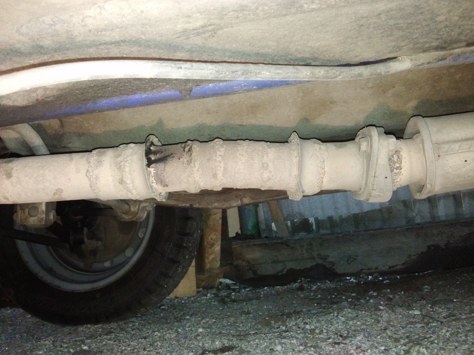

стрёмное одна из болячек моей машины это дристающий со всех соединений выхлоп…

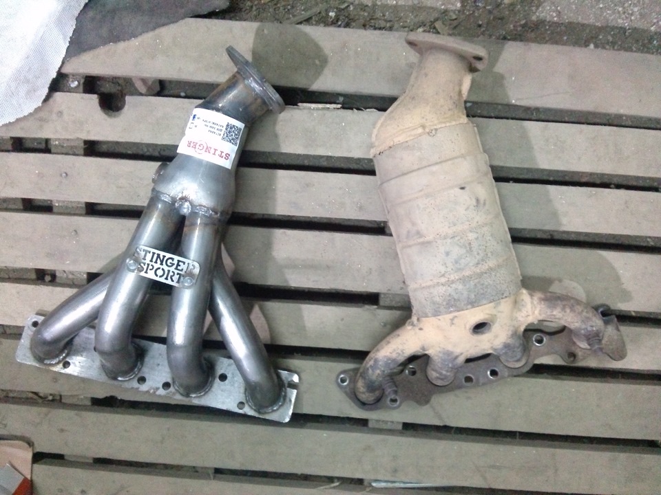

вот он Глядь вредитель порваный и вдоль и по поперёк дристающий катализатор, он уже пустой, по этому кто надумает сэкономить бабла типо выбить за полтинник — херня это всё тачка вобще не едет!1 + назад сварить это говно это надо еще потрахатся, это я к тому что будет сифонить)))
(для справки высокотемпературная нержа — это выходные патрубки в коллекторе, не черняк, толшина стенок приличная, толшина стенок — каталика херня жесть в два слоя…если уже начало рвать будет рвать и сифонить дальше…)

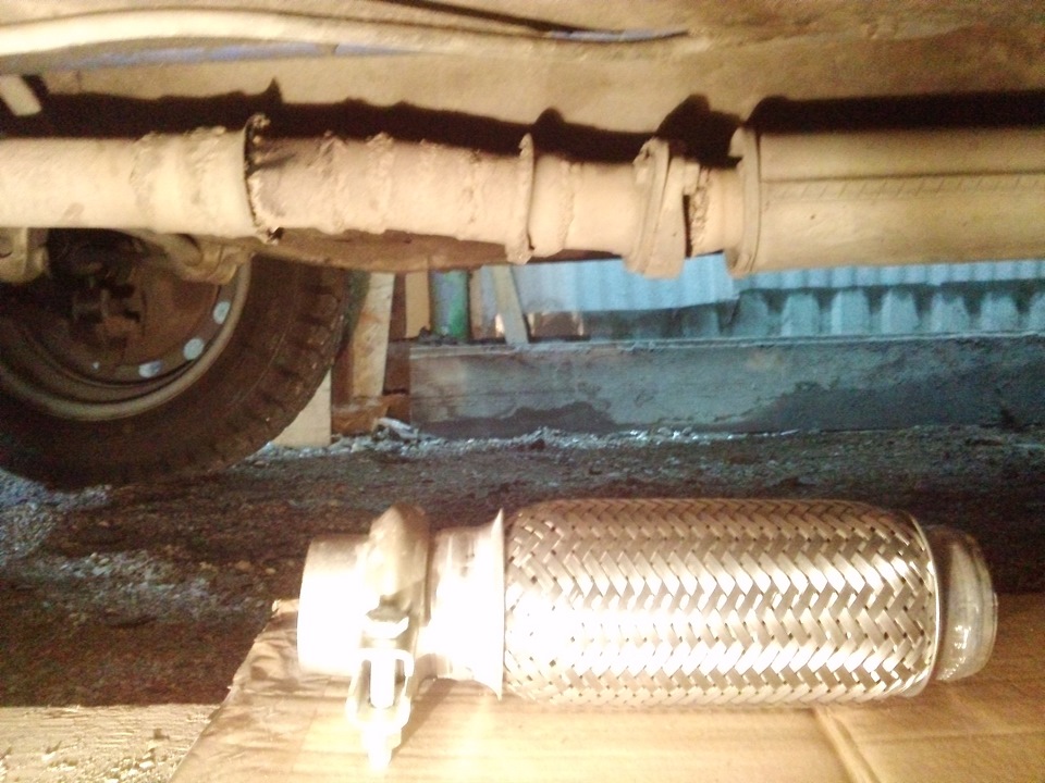

теперь идём дальше выхлоп был сварен жостко брутально беспощадно…
жостко в прямом смысле — без сильфона(мет. гофры) не учитывая качества исполнения…подвешен на разных подвесах + алюминевая проволка про тулинг…
в итоге получилось что весь выхлопной тракт я твою трубу шатал болтался туда сюда и конечной точкой был катколектор отсюда причина почему его рвало по всем швам.
за качество швов я вобще лучше промолчу, срало мазало…
я решил сразу вырезать тот "шедевр меГо сваршика"
примерно на его место гофра станет отлично
если описывать всё детально будет очень много мата так как всё это делалось в полевых в боевых условиях без ямы или подъемника_))

— откручиваем "каталик" забираем болты прокладку
— начиете материться потому что этот кусок говна не хочет идти вниз и более того некуда идти вверх, упирался во впуск в частности в дроссель, вниз он легко провалиться если открутить патрубки печки, мне это делать вобще не хотелось…)
(не знаю как у кого у меня патрубки огибали каталик с двух сторон)
перекурил психанул произнес волшебное матерливое заклинание и… я его вытянул через верх, крутил вертел и как то еле еле вытянул:)
вашему вниманию прошлое и будущее :)

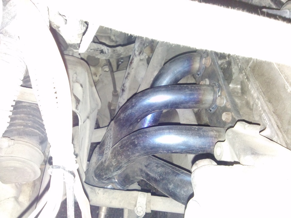

относительно вопросов почему не 4-2-1 а именно 4-1 в тырнете много инфо по сравнению этих коллекторов разница есть, как по мне не столь огромна, более того мне "ГоНка" не нужна, и так временами "ракЭта"
если сравнивать с родным каталиком любой из них ну просто идеал так что мой выбор пал на вставку 4-1, банально просто изза простоты установки то снял то поставил, маленький он))
по пауку:
качество исполнения порадовало, флянец, прижимная пластина, плоскость идеально ровная
внутри все прошарошено ни одного места где зацепиться, делалось всё будтобы по прокладке
короче качество исполнения меня приятно удивило, даже в месте схождения труб все чётко хотя я ожидал там увидеть хоть какой-то бок)))

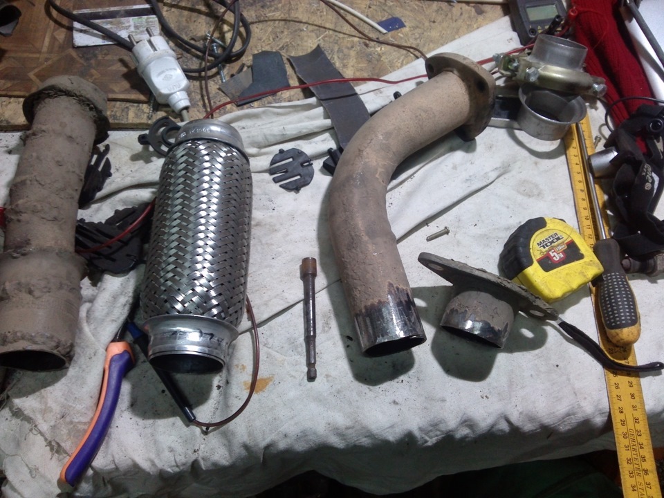

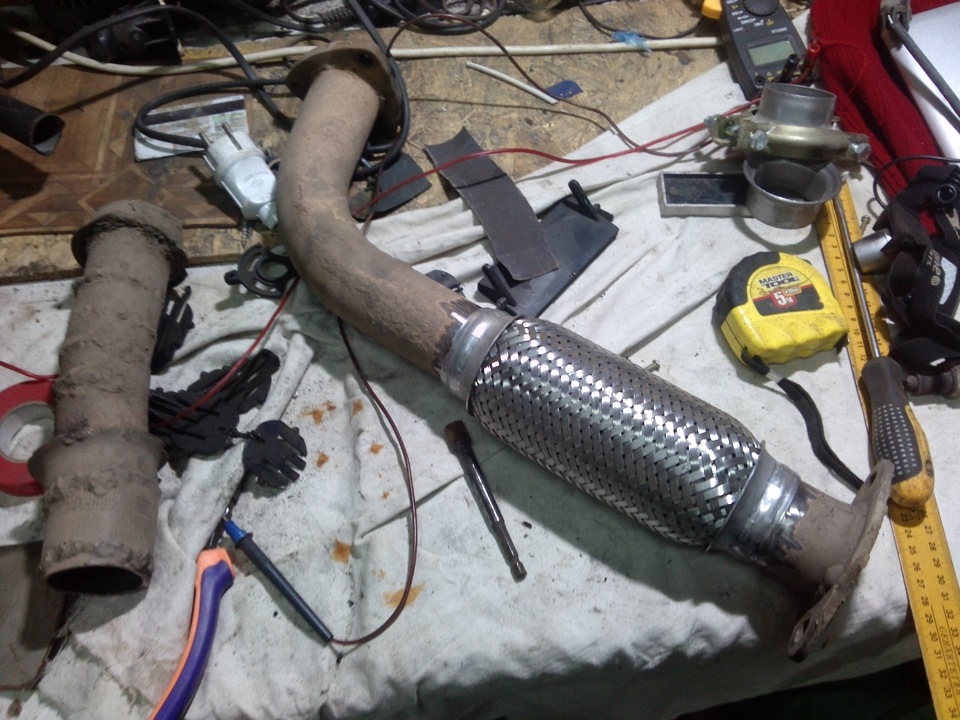

дальше принялся лечить приёмную трубу:
вырезал за швами тот "засраный кусок"
зачистил подготовил
вроде как бы должно получиться так:
я просто не могу вам этого не показать:
ну просто шедевр…

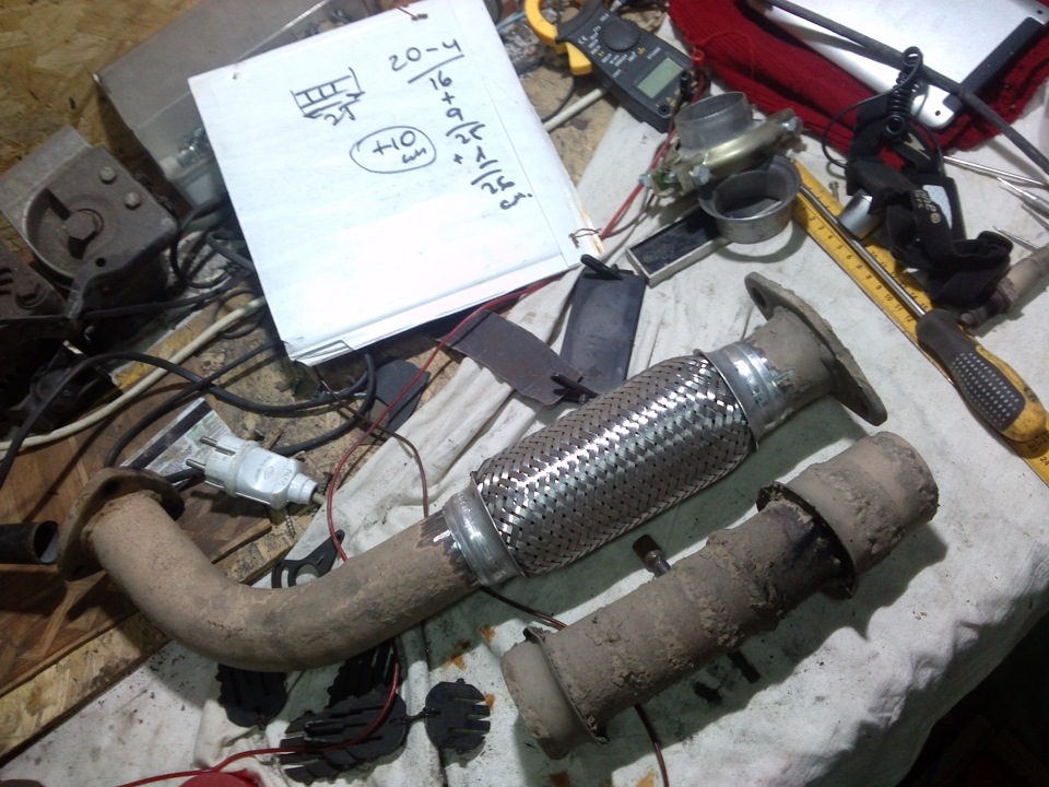

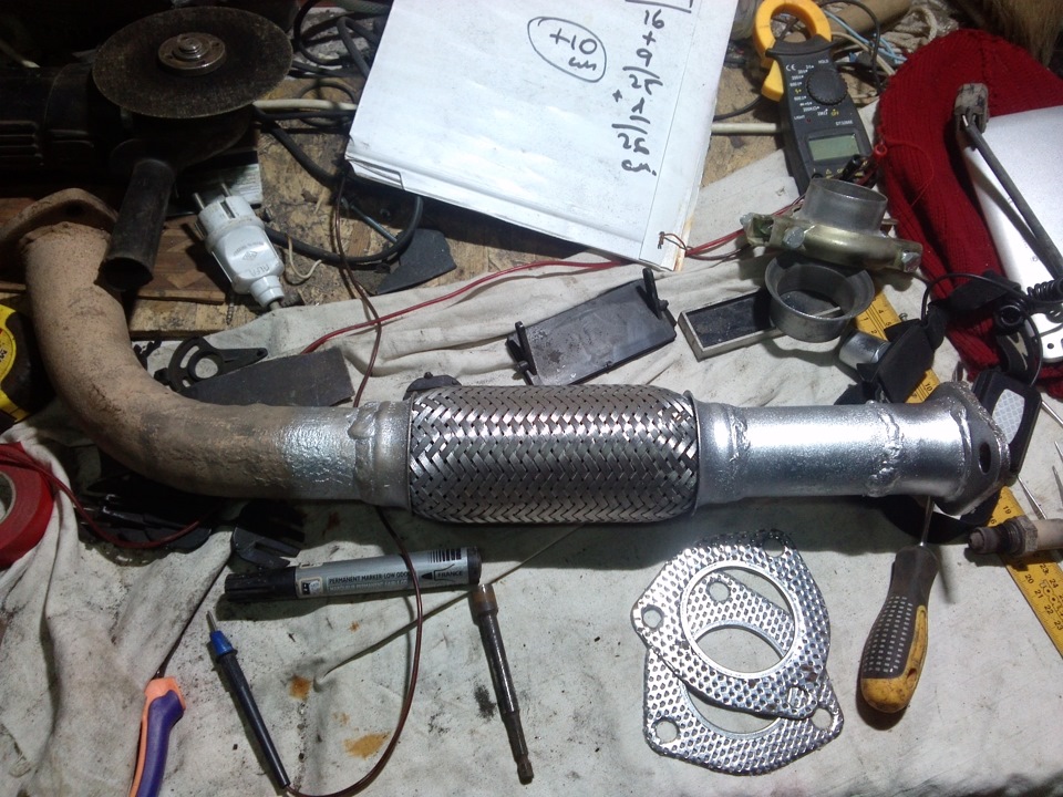

но меня одолели "смутные сомнения" я вооружился рулеткой и я чуть не промазал в итоге бы не хватило 10 см ну простая не внимательность…
объясню —
я по суете мерял гофру по наруже и не учёл, труба входит внутрь до упора в фаску чтобы не было выступа (ступеньки) итого ворует 2 см с каждой стороны + вырезаное было наварено под углом имело изгибы в разные стороны…

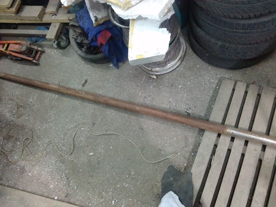

короче запарился и начал думать считать, прошу строго не судить мои допотопные каракули на фоне_)
короче не хватало 10 см…)
на такой случай у меня лежала труба 51 тонкостенка для выхлопа огонь)
в итоге конструкция увеличилась на 10 см и всё вернулось на свои места

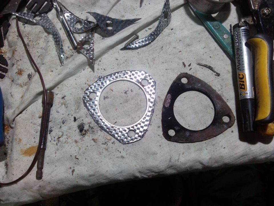

но вылез еще один бок у меня небыло новых прокладок…))

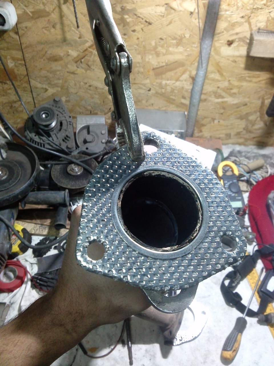

на фото видно прокладки ланос, шевроле вот из них буду делать себе новые прокладки
процесс не особо тяжелый и простой

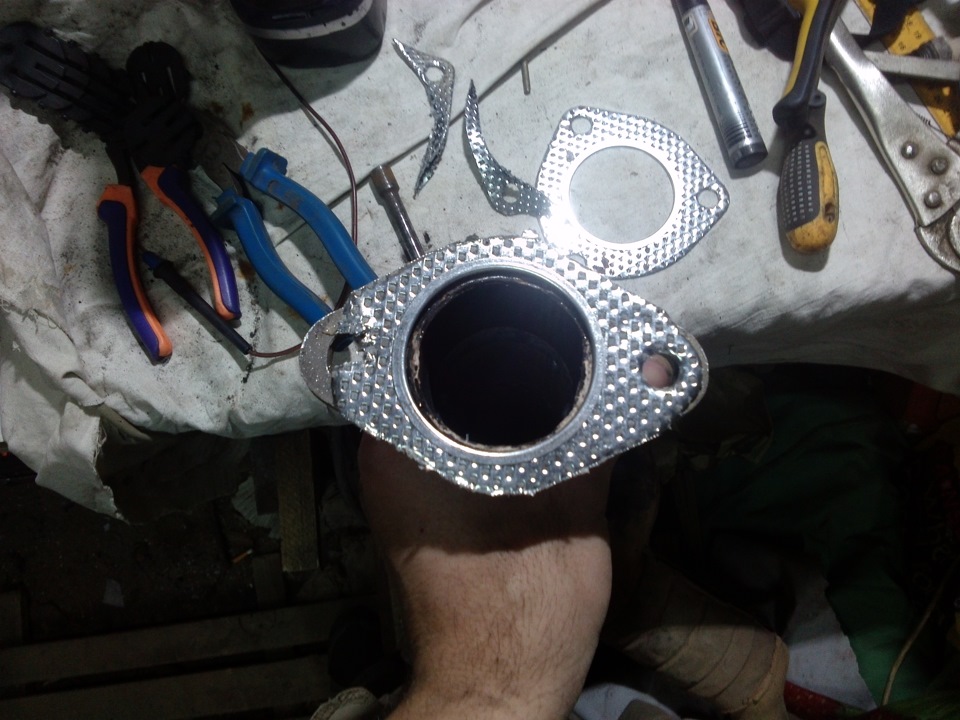

главное чтобы прижимное кольцо подходило по диаметру — дальше фото
примерил, по возможности пристрелять хоть одно отверстие обвёл снял
лишнее обрезал, во сторым отверстием я немного накосячил но на скорость не повлияет а на герметичность темболее
получился вот такой бомж-вариант
и аналогично первой сделал и вторую прокладку:
маленький совет, кто будет идти по такому же пути колхозить прокладки сам
вот на первой прокладке почему я накосячил, потому что думал подрезать ножницами по металу но бутер из перфорированого тонкого метала + азбест ножницы "зажувало" ну или я рукожоп и получился партак((
вторая прокладка сделана почти под завод, прокладка прекрасно по контуру режется ножницами по металу
а вот отверстия нужно делать хитро, если взять просто сверло и попытаться просверлить её намотает скрутит деформирует короче будет катастрофа, а вот если взять 2 кусочка фанеры, в одном просверлить дырку нужного диаметра под нее подставить прокладку с меткой где должно быть отверстие и прихватить зажимом таким образом чтобы между фанерок была прокладка и тогда можно смело сверлить дырка отверстие будет идеально ровное и четкое и прокладка не повредиться вот такая маленькая хитрость :)

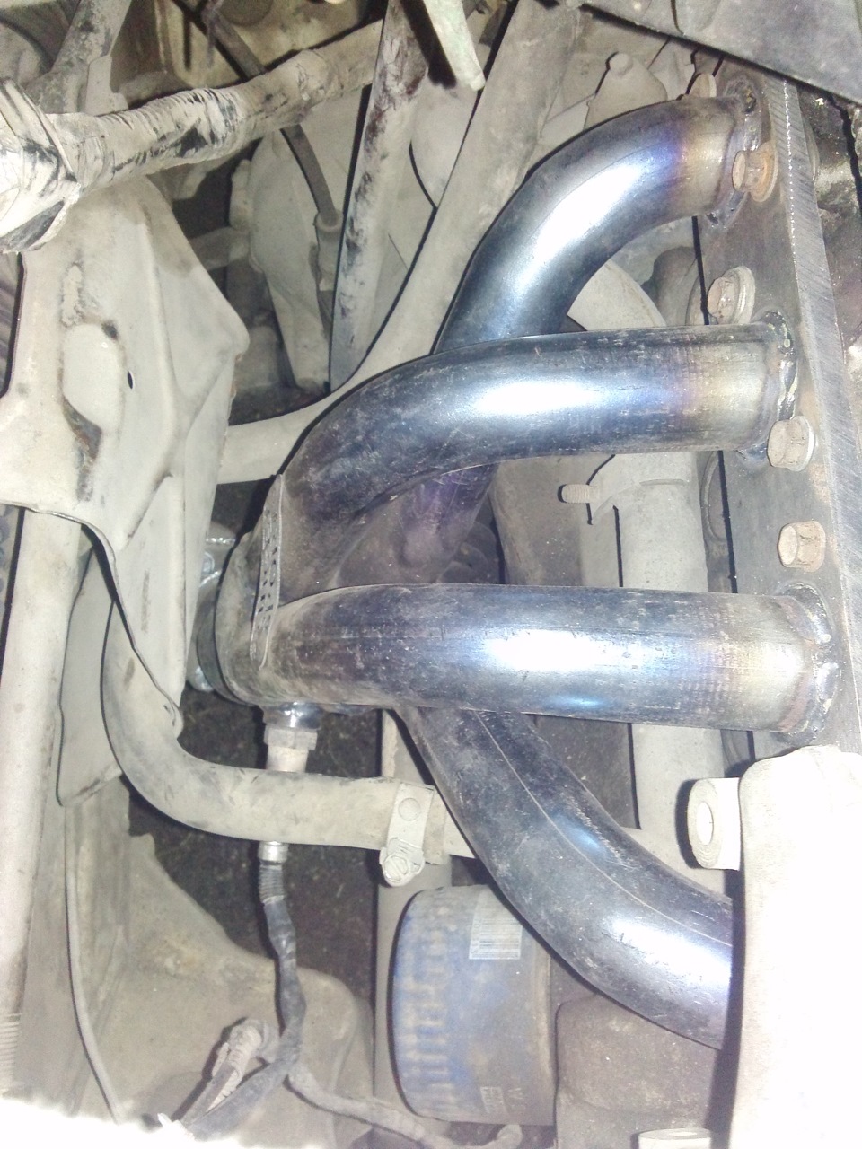

ну и фото установленного коллектора:
а как посинел моШно!красавец, ну прям глаз радуется:)
я не считаю это мего доработкой или там тУнингом, это просто нужно было сделать!)
— повысилась намного тяга у машины, тянет совсем по другому (с низов тянет намного лучше)
— как едет?не рискую разгоняться, так как у меня подорвана поперечина, поэтому не гоняю…да езжу как старый дед но уж лучше так, но уверен эффект есть:)
— то что выхлоп стал приятнее звучать то само собой, очень тихо + легкий басок ну короче мне нравиться:)
— никаких вибраций по салону, кузову, на кочках больше ничего не цепляет не стучит и выхлоп не болтается как тот самый в ведре…))
