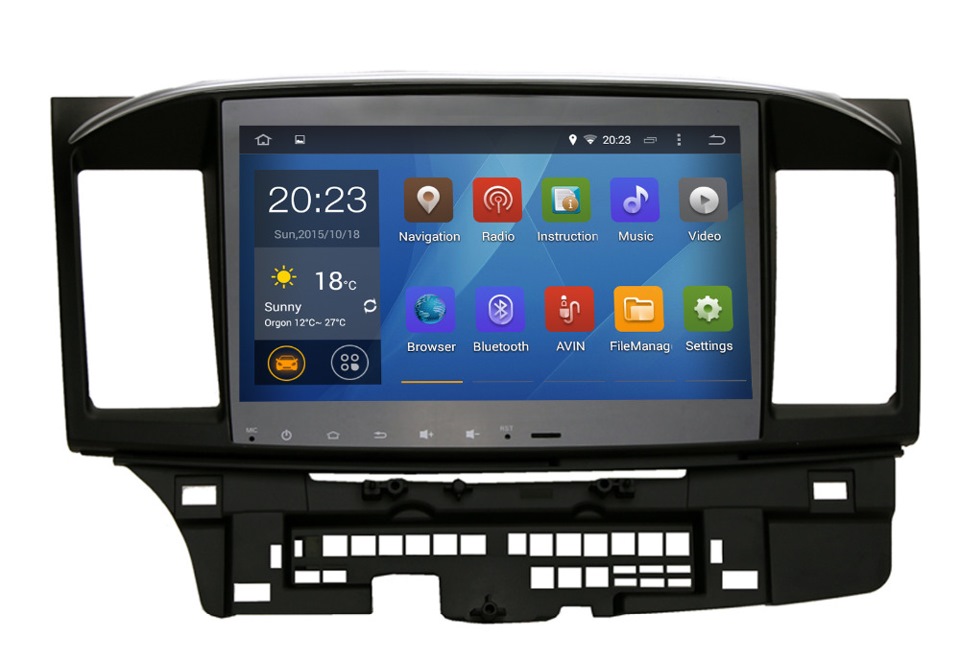

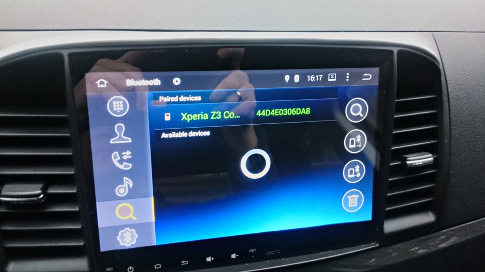

Я довольно долго думал о замене штатного ГУ (CD чейнджер на 6 дисков). Изучал всевозможные магнитолы, читал отзывы, характеристики, описания установки и т.д. Примерно в августу этого года ко мне пришло уже полное понимание, что я хочу себе систему на платформе android (т.к. я достаточно давно с ней знаком, разбираюсь в нюансах и т.д.). Плюсы были очевидны — это современный комп с актуальной ОС. Маркет с его бесконечным количеством софта покрывает все разумные запросы (а для неразумных есть 4pda и XDA).
И вот как раз в тот момент, когда я определился, какой тип девайса мне нужен, я нашел на Али то что мне понравилось визуально (а это та еще проблема). Ссылка на магазин: ГУ на Алиэкспресс
Характеристики:
Дисплей: 10" 1024*600, емкостной мультитач
Процессор: ARMv7 Cortex-A9 Quad (1.6 GHz)
Память: 1 Gb DDR3
ОС: Android 4.4.4 KitKat
Другое: GPS, WiFi, Blutooth, USB, microSD-кардридер, выносной микрофон, microSD карточка на 8гиг в подарок :)
В общем, заказал. Было реально страшно, все-таки сумма не малая. Вдруг что-то не то, вдруг брак, вдруг кирпичи приедут или вообще не подойдет. Плюс ко всему, впереди брезжила поездка в отпуск в Крым. Через две недели примерно, поэтому я планировал получить посылку уже после отпуска.
Курьер из EMS позвонил ровно накануне выезда в Крым. То есть, сегодня утро вторника, а я стартую в среду. Нужно отдать должное, что привезли быстро и на работу, по другому адресу. Понимая, что хочется опробовать девайс прямо сейчас и в предстоящей поездке — решил попробовать самостоятельно установить. Прямо на рабочей стоянке начал дербанить авто. :)
Вооружившись инструкциями из интернета снял штатную магнитолу. Раскрутил, потянул, ХРУСЬ, лопнула рамка в углу. Печаль. В итоге снял. Единственное что не удалось отсоединить — это рамку с аварийкой и индикаторами ремня. Фишка намертво сидит в гнезде, есть подозрение, что защелка там сломана. Но это ничему особо и не помешало.
Затем подключил новое ГУ (в машине очень кстати оказалась подушка, положил ее на ручку коробки и сверху поставил ГУ), сразу не поставил на место, т.к. до конца не верил что все заработает. Подключение очень простое и интуитивно понятное. В итоге все запустилось, звук, изображение, все работает. После этого довольно простой монтаж и запуск уже в установленном виде. GPS выносной закинул в глубь под торпеду, микрофон ставить сразу не стал.

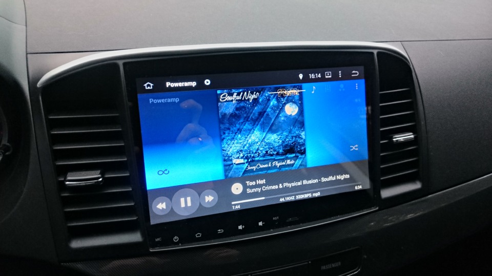

После запуска изучение, минимальная настройка, установка необходимых приложений, скачивание оффлайн карт для яндекса по маршруту. Отдельно про скачивание. В ГУ очень слабая WiFi антенна, поэтому роутер пришлось тянуть прямо из кабинета в машину, чтобы худо-бедно поймать сигнал. На 4pda есть тема, в которой описывают достаточно простой способ выноса антенны из устройства, после которого WiFi прям РАБОТАЕТ. Сам пока не пробовал.
Установил нужные программы, проверил работу Navitel (он был предустановлен). GPS работает хорошо, спутники стабильные.
Настроил кнопки на руле — из коробки не работает, сначала расстроился, думал что не заработает в принципе.
На следующий день поехал в Крым, обкатывать устройство. Скажу одно — навигация на ТАКОМ экране — это просто сказка. До этого ездил с телефоном — он то перегревается, то садится, да и вообще — 10 дюймов против 4 — решают.
Отдельно скажу про Blutooth — это очень удобно. Когда телефон подключен, с него можно слушать музыку (у меня подписка на Google Play Music, поэтому выбор музыки становится бесконечным). Также можно звонить через ГУ по громкой связи (выносной микрофон). Т.к. не еще не очень опытный водитель, мне это очень удобно, не нужно отвлекаться на телефон и занимать им руки.

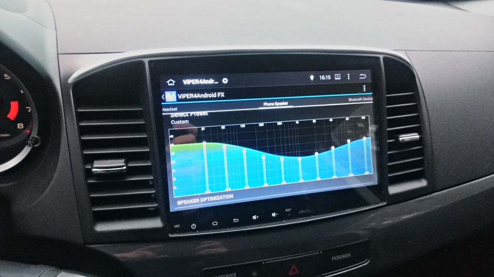

• Звук. Так и не удалось добиться нормального звучания. Докрутить до уровня штатного ГУ не удалось. И самое странное, что lossless-форматы (к примеру FLAC) слушать вообще невозможно. Звучит как пережатый для рингтона mp3. Для меня, как любителя-аудиофила, это было очень неприятным моментом.

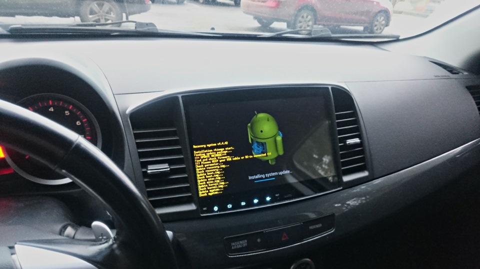

Пока не вспомнил, о том, что я все-таки зануда. В общем — решил перепрошить. Промаялся пол дня с идентификацией устройства (нигде не мог найти ничего по моему чипу), запросил свежую прошивку у китайца-продавца. В течении получаса он прислал мне ссылку с архивом, в котором обнаружили обновления для Андроида и для MCU. Меня насторожило, что у меня MCU идентифицируется как HCT-v2.71, а китаец прислал для HA-v2.80. Но я поверил ему и пошел шить.
Процесс прошивки очень простой. И вот. Установка плеера, настройка. И…
ЗВУК! Я услышал нормальный ЗВУК! Я специально скачал альбом Phaeleh — A World Without (Это такой атмосферный chilled dubstep с ярковыраженными мягкими басами) во FLAC формате — самое то для тестирования. И оно зазвучало. А после получения рута, установки аудиодрайвера ViPER4Android и тюнинга эквалайзера — оно вот прям зазвучало.

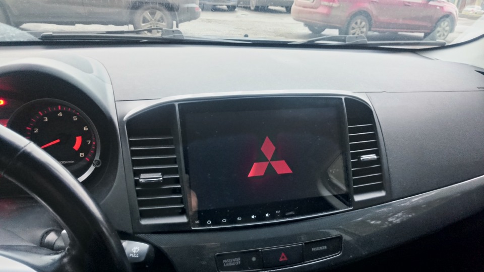

После прошивки также ни разу не проявилась проблема с блеклым экраном. Есть ощущение, что устройство изначально было прошито чужой либо больной прошивкой.
Сегодня снова прошился самой свежей версией android (04/12/2015) и MCU (HA-v2.83).
Резюмируя — теперь, спустя три месяца эксплуатации, после вынужденных манипуляций по прошивке и настройке, я полностью доволен девайсом. И сейчас, когда звук мне в принципе нравится, в голове жужжит одна мысль: …\\\.Нужен.Сабвуфер.///…
P.S.Прощу прощения за нудное изложение. Я программист и мне тяжело даются вольные тексты, постоянно хочется уйти в подробное описание спецификаций.
UPD1: Официальные прошивки здесь: Архив прошивок на файлообменнике Mega
Нужно качать под свой чип. У меня, как оказалось, HA. Узнать свой чип можно в настройках > Об устройстве > "MCU version" или "Версия чипа". Буквы, которые идут после MTCB-. Там же можно скачать и обновление на MCU (в папке MCU_Only\Factory — официальные). Опять же под свой чип. HA и BN — полностью совместимы.
UPD2: После прошивки MCU 2.83 один раз проявилась проблема с блеклым экраном. Сегодня попробую откатиться на 2.80.

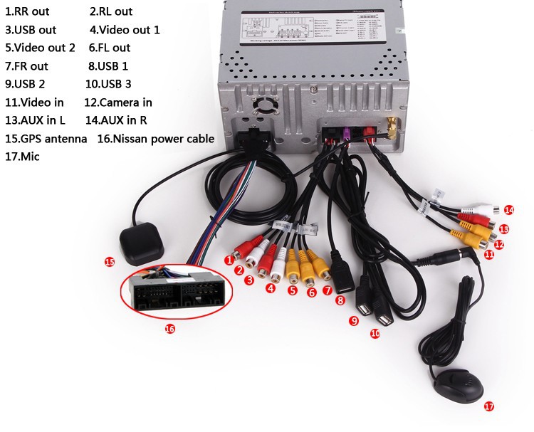

1) подключение штатное, провода резать и тп нужно будет, подключение кнопок руля и иже с ними или же банально кинул фишку и все работает?
2)есть ли режим с снижением яркости экрана, если цепануть контакт от подсветки приборки скажем (ill в альпайнах был. Т.е зависимость яркости экрана от яркости приборки и тд.
Привет!
1) На Митсу подключение максимально простое — воткнул фишку и все работает. Ничего паять, резать не нужно. Только реверс и ручник нужно отдельно подключать к фишке, они висят самостоятельными проводами. Кнопки руля также работают сразу (в настройках ГУ им нужно назначить события).
2) Снижения яркости нет, более того, встроенный регулятор яркости почти ничего не меняет, люди ставят отдельные приложения для приглушения яркости в темное время.
Спасибо! На магнитоле которая стоит сейчас, реверс я не подключал, камера запитана через стабилизатор напряжения от фонаря зх, включается на мониторе сразу как я включаю заднюю, тут такая тема прокатит? И ручник мб сразу завести на землю или не стоит?
Тут чтобы монитор переключился на камеру — он должен сам понять, что включена задняя (просто на включение камеры он не реагирует). Поэтому можно взять реверс с фишки (на старых лансах до 2010 г.в., вроде бы), либо тянуть от фонаря.
Ручник я вообще не подключал никуда, он у меня в воздухе висит — нет необходимости.
Т.е по сути мне нужно дотянуть до реверса 12в при включении зх? У меня ланс как раз 2010г дорест, а где эта фишка лежит?
Если в фишке нет — то тянуть ) Фишка там где магнитола. У меня там две фишки болтаются, одна побольше, вторая поменьше. Та, что поменьше идет в магнитолу, а в той, что побольше, есть провод белый с серебрянкой. К нему я подключал реверс.

Насчет басов, немного улучшает общую картину модифицировання прошивка MCU от darkleo под свою магнитолу. После того, как я попробовал такую прошивку — на родную возвращаться желания совсем нет.
Это какая из них?
Для справки, Прошивка MCU — это прошивка микроконтроллера, она не затрагивает андроидную часть. Перед прошивкой рекомендую зайти в "заводские настройки" и записать/сфотографировать текущие установки, т.к. они сбрасываются при перепрошивке. Саму прошивку можно скачат здесь: mega.nz/#F!KMZnXTJC!zDFMl…4qgxEE6vQxt8rrrw!bFQAXKrA
В папке MCU_only/darkleo_kumarai нужно скачать прошивку под свой чип MCU (для наших машин чаще идет чип HA или BN, он совместим с HA, но может быть другой, поэтому нужно смотреть в настройках), это файл mcu.img.
Сам процесс прошивки элементарный, если нужно расскажу подробнее. Если звук кастомной прошивки не устроит — можно вернуться на оригинальную, таким же способом.
Главное — шить прошивку только под свой чипсет, т.к. иначе сложно восстанавливать кирпич. :)
У меня сейчас стоит HA_rk3188_h (20151006), твоя покатит под обнову?
Да, мне китаец как-раз такую и прислал, как у тебя, я шился сначала на нее. Потом уже на последнюю, чисто из любопытства.
Ок. Спасибо ! ! ! А сам что скажешь по поводу новой? Лучше что то стало? Я помню из опыта шитья своего самсунга на официальные обновы, то лучше то хуже получалось, обнова ведь не всегда лучше ( ( ( С тех пор пятсот раз подумаю, прежде чем шиться.
У меня между прошивками прошло не больше дня, поэтому не скажу. :) Если сейчас все ок, и есть сомнения — лучше не прошивай. Нового функционала там нет, чисто фиксы. А вот запороть че-нить могли. Это же китайцы :)
anhost
И в облаке дохрена всего ( ( ( Что конкретно то брать? Я не сильно шарю ( ( (
Ну раз у тебя HA, значит тебе в KitKat_4.4.4 > Official > RK3188 > HA_rk_3188_h_2015-12-04.rar
Это последняя на данный момент.
Ок. СПС ! ! !
anhost
Официальные прошивки здесь: mega.nz/#F!KMZnXTJC!zDFMlP4qgxEE6vQxt8rrrw

Отвечу на пару вопросов.
1) Очень удобно
2) Не лагает
3) Экран очень яркий. Это вам не резестивный. + Мультитач для таких магнитол тема.
+ отзыв на нажатие по экрану. Все таки емкостной экран
4) 1 Gb опертивы хватает. Но за такую цену можно и 2 было поставить.
Но она стоит обычной платой SDIMM как в ноутбуках. Так что есть вариант попробовать вставить на 2 Gb.
5) Так же так как это Android. То любой лаунчер + любые программы.
Показывает и воспроизводит всё на свете.
6) Torque работает прямо с магнитоллы. Паралельно тянет два соединения по синему зубу.
Магнитолла революционная для нашего времени. Ведро решает.

У меня вопрос: при установке Viper особо заморочек никаких нет. Просто на моем ГУ стандартным эквалайзером не получается низы отстроить нормально
А в чем вопрос? Viper устанавливается как и любое другое приложение, но для установки драйвера нужен рут. На моем устройстве получить рут очень просто.
А дальше — покрутить вайперовский эквалайзер и все )
понятно. А он заменяет родной или как стороннее приложение работает и его надо запускать постоянно
Заменяет. Если вдруг не срабатывает сразу — у него есть форсированный режим в настройках.
понятно спасибо. буду свою настраивать
