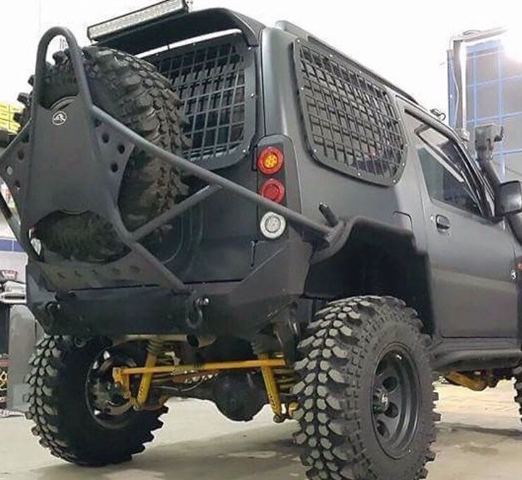

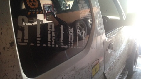

Не сильно расстроившись, я собирался "забить на стекло", заменив его полностью алюминиевой пластиной. Мне же в правое стекло все равно ничего не видно! :) "Зато я в него смотрю!" сказал Руслан и был прав. Для штурмана это стекло имело определенную ценность. В обчем — решили вернуть стекло на место, но ближе к лету продумать его внешнюю защиту. Внутреннюю защиту я интегрировал уже давно, поэтому при впихивании в салон невпихуемого груза — за окна можно было не опасаться. Отлично получилось!
А вот с внешней я решил замутить что то подобное:

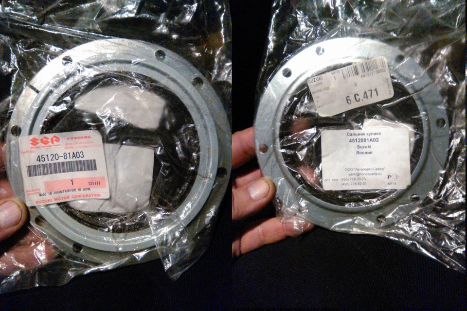

Собирая ступицы — в холодном, отапливаемом лишь одним 2х-киловаттным электрообогревателем — пришлось значительно потрудиться. Холодный металл, увеличенный ШРУС усиленных полуосей не доставлял удовольствия в легкости сборки. Сначала я, как и положено, вытер изнутри кулака всю смазку и выдернул старый сальник чулка моста. Вставил новый сальник и… удивился что он немного надорвался на внешней стороне. Оказывается на внутренней стороне чулка есть некий острый наплыв, который удерживает сальник в своем положении. Хотя, возможно это не конструктивный элемент а некое следствие работы увеличенного ШРУСа. Там вообще все как бы очень плотненько и с очень минимальными зазорами. Настолько плотненько, что стоит чуть активнее шевельнуть русом — он выдавливает шкворневые подшипники из кулака! ;)
Короче, поставил сальники (как мог правильнее), набил ШРУС графитовой смазкой, обмазал внутреннюю сторону же кулака и… вложив полуось вставил ШРУС в кулак. Сделав аналогичную процедуру со ступицей, только использовав Литол вместо ШРУСовой смазки — начал одевать ступицу. А она не лезет. Ну вот не налазит и все! Все по тем же причинам… (размеры ШРУСа). Есть очень небольшой диапазон углов и соотношений ступицы, кулака, подшипников и ШРУСа, при которых ступица одевается на кулак. Но вот что бы найти этот диапазон… приходится повозиться. Начал я работать с левой ступицей в 18:00. Примерно в 21:30 — наконец то надел. при этом ступицу приходилось одной стороной опирать на ногу, а вторуй сторону руками пытаться надеть. Всю работу делал на складном туристическом стульчике, коих по гаражам и дачам наших с вами — великое множество. Левая нога немного затекла но я необратил на это внимание. "расходился" и ушел домой. На следующий день, в 12:00 (в отгуле был) начал заниматься правой ступицей. Прошел час. Второй. Четвертый… Нога сначала затекла, потом онемела, но желание наконец то поставить ступицу и выехать из гаража — пересиливало всякую боль. Еще через час встал размять ноги, опустив ступицу на пол. А левая нога так и осталась согнутой! ;)) Примерно в 20:00 (это через 7 часов после начала операции "ступица" ) — пришел Руслан. Примерно за час, при помощи двух рук, какой то матери и упоминания 27 способов умерщвления конструкторов SUZUKI — ему удалось таки надеть ступицу. Радости моей не было предела, я даже про ногу маленько забыл! Но… сцуко, … она не дала мне спать всю ночь. "Мурашки", которые обычно бегают по отсиделым конечностям а затем проходят (ну вы понимаете) — не уходили. Они терзали меня всю ночь, весь следующий день и весь послеследующий тоже, хотя уже и меньше. Пришел к доктору, "вот", говорю, "все время какие то крокодильчики по ноге ползают!". А доктор "а чо вы на меня то их кидаете?!". ;))) Шутка. Доктор выписала уколов, таблеток, а также некую ЭНМТ. И вот эта ЭНМТ показала — тормоз я теперь! представляете? Доктор так с казал — "на левую ногу — валенки не покупай! мерзнуть не будет!"… ;))))) Короче сидя в стольнеудобном положении с грузом на ноге я передавил нерв, повредил его оболочку а затем и его самого! О как!

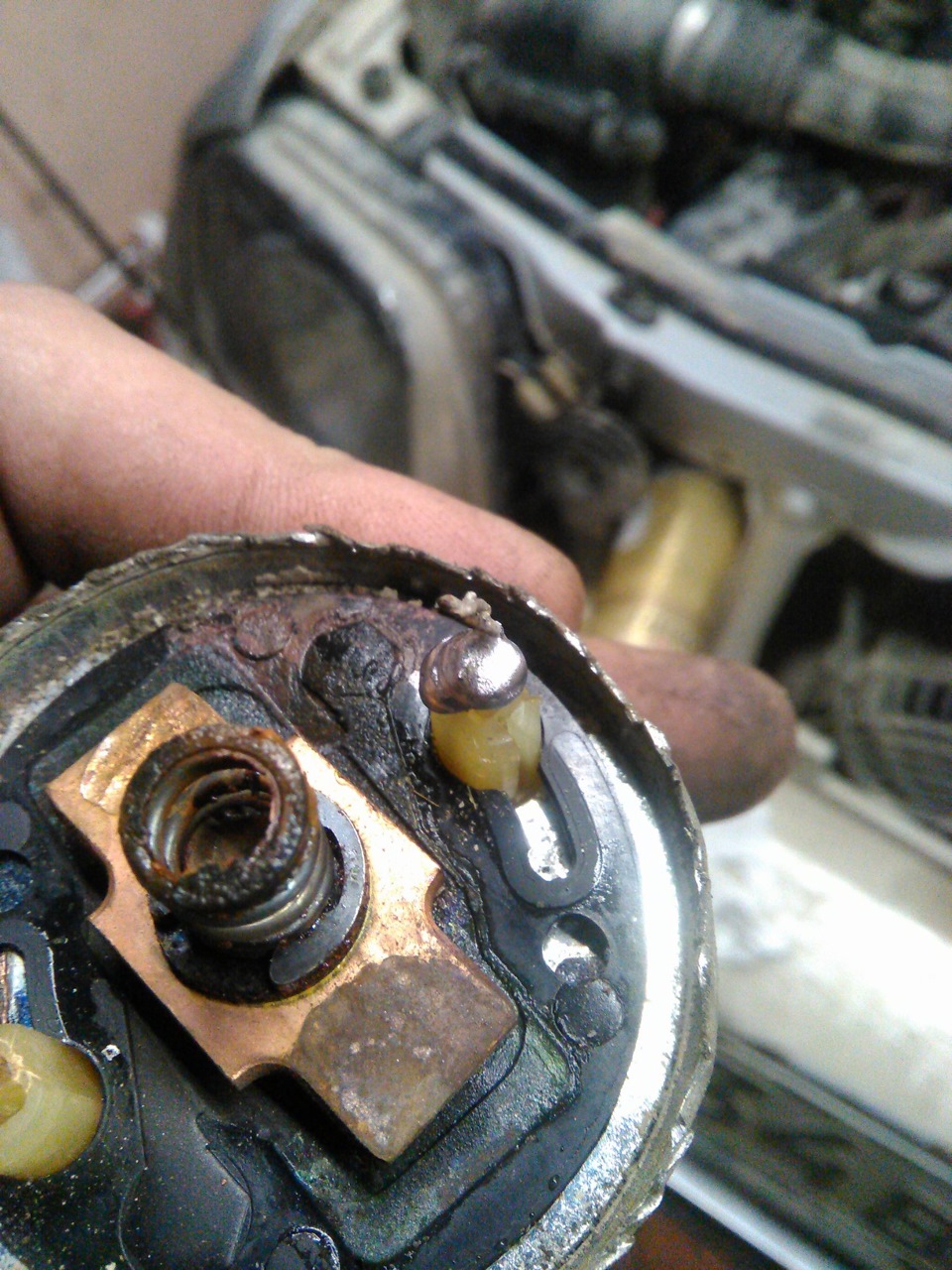

"ладно", думаю, наверное вода в стартере. Ща прогрею и все получится. беру 3-киловаттный Кратон, запихиваю его под картер и ухожу домой. пока туда-сюда домашние заботы, прошло 8 часов. Стекло уже конечно непоставить, но хоть машину завести, движок прогреть да влагу выпарить. Прихожу в гараж. На движке +10. Класс!

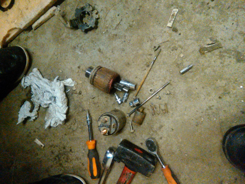

Клац! Клац!.. "индейская хижина"… А ведь электричества спалил при этом аж целых 30кВт/час! Блин это ж целый Крым осветить можно было мля!.. Чо делать… договариваюсь с сервис менами о вставкуе стекла уже на следующий день. Зная что для того чтобы снять стартер на джиме надо сильно по… помучиться — начинаю писать любимым Джимниводам в "Барахолку" которую Лена Маленькая создала в ВаЦапе. Спасибо тебе Лена! Твоя Барахолка очень выручила! ;))
Примерно через 20 минут после опубликования объявы "дам снять стартер за деньги" — появилось двое желающих. Но не сегодня. Но за 1,5тыра. накидываю еще 250руб и говорю — сегодня! ;)))) через час, в 20:30 у меня в гараже были дружищи Мишган RBEMS и Юра FSO, с инструментом, пивом и в правильной одеже! ;) Мишган сказав "ща!" отхлебнул пива и нырнул под машину.
Минут через 20 он снова вынырнул, поматерился, покурил, ОТХЛЕБНУЛ полулитровый глоток пива и снова пропал под машиной.
Так было еще два раза. А если бы блин самому снимать? Да с ногой на левом тормозе? ;))) Короче, чуваки, если у вас будет альтернатива снимать стартер самому или заплатить 1,5тыра — даже не раздумывайте. Есть вещи, экономия на которых только проблемы создает.

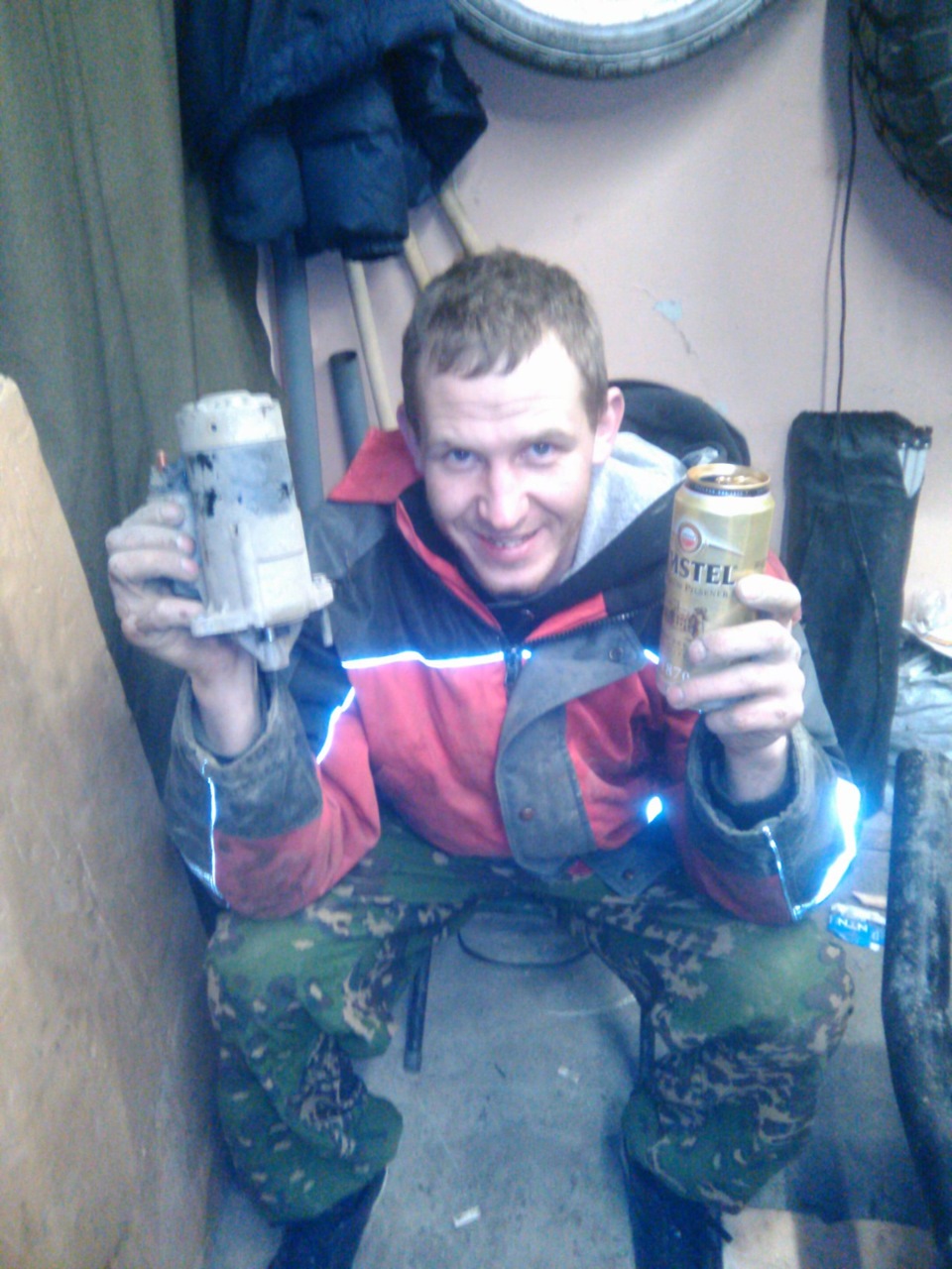

Наконец, Мишган выныривает победно держа стартер в вытянутой руке. Ура!

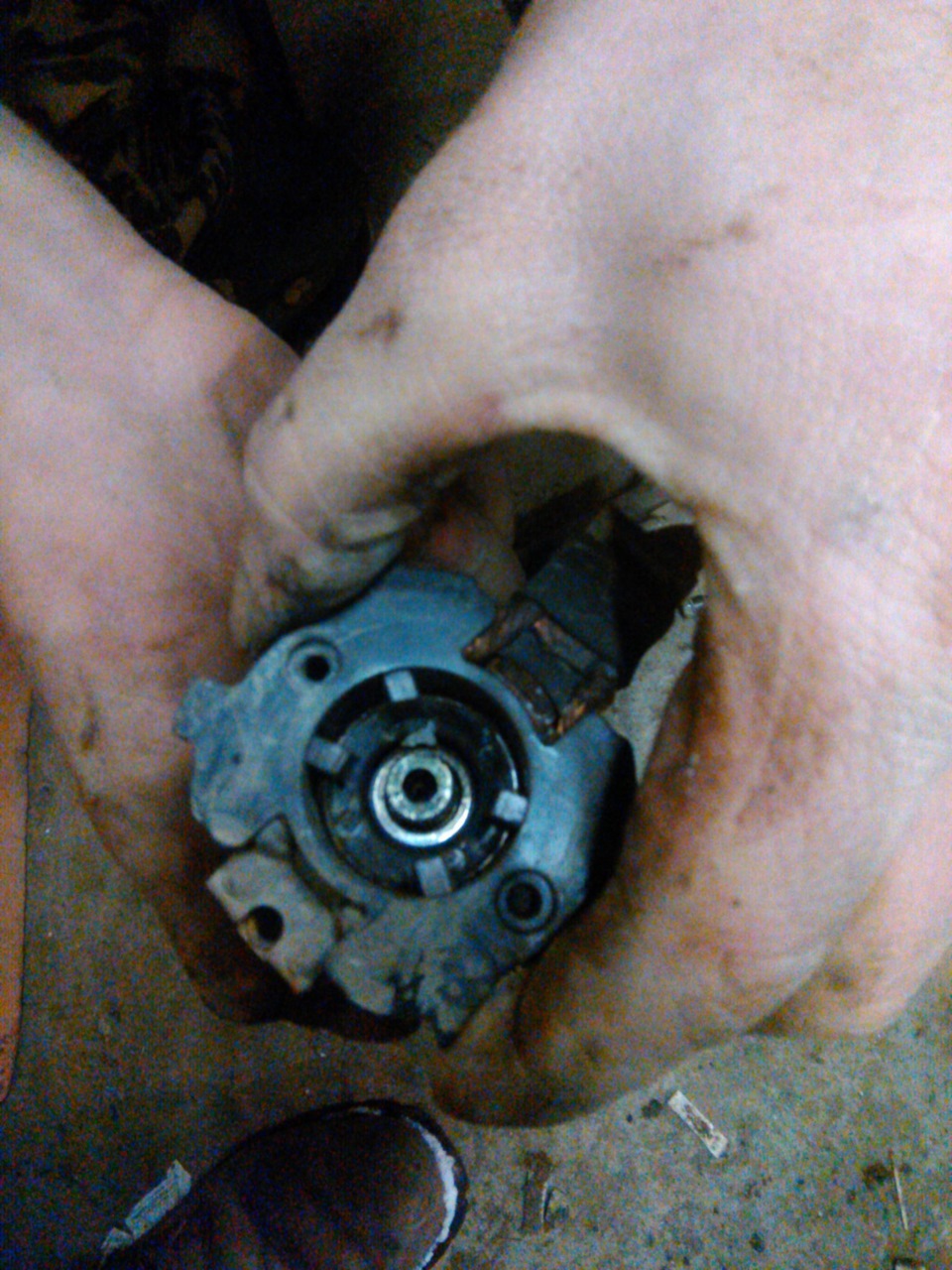

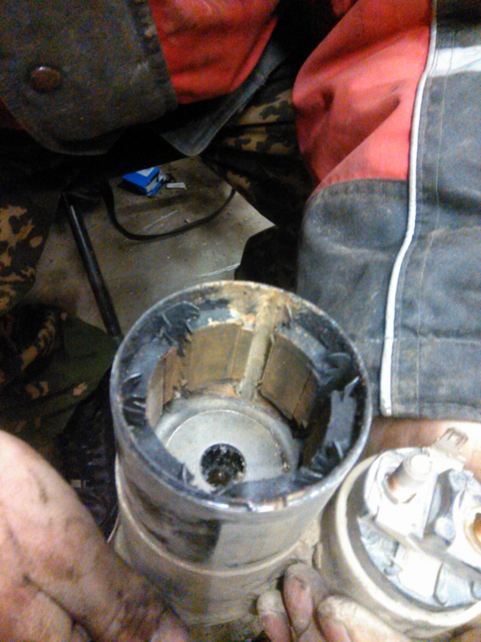

Прошло еще "поллитра пива". ;) Мишган начинает перебирать стартер. Внутренности — просто ужасны!..
Короче — приговор МишГана не порадовал: "втягивающему 3.14здец". Гребаное стекло… все из-за него! ;))))

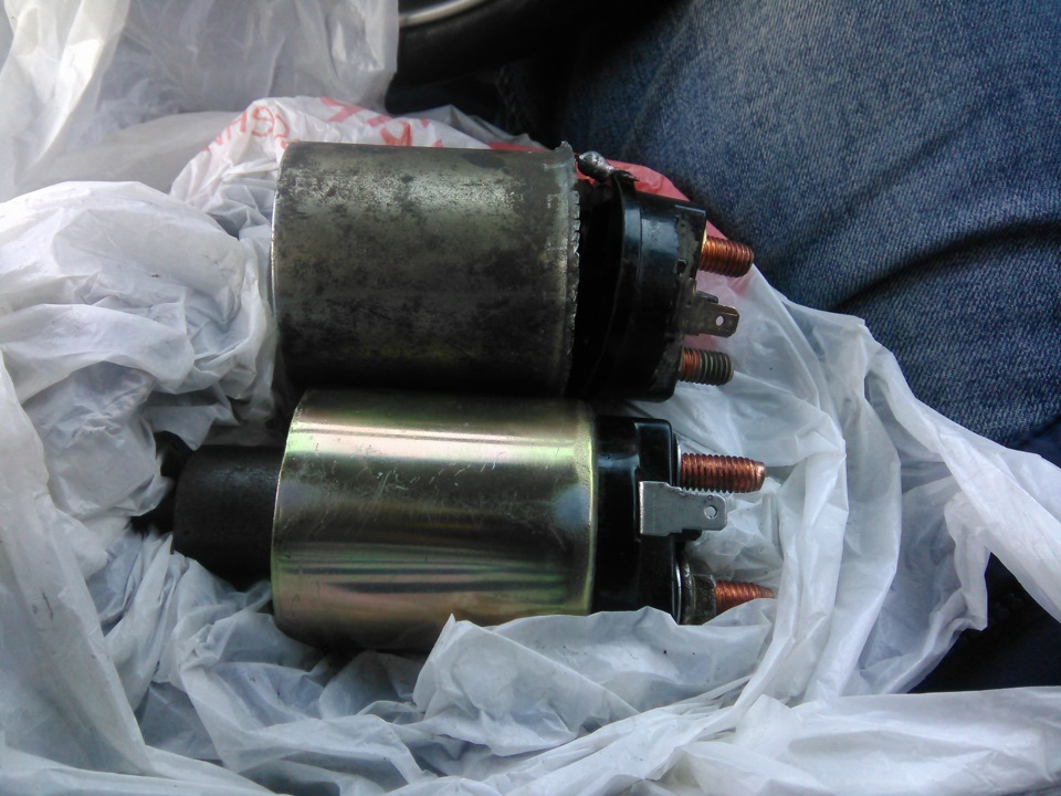

В обчем — как вы понимаете, хреном я занялся а не стеклом на следующий день. Ну в смысле не хреном а втягивающим… ;))) Поехал в адрес "Хабаровск, Оборонная, рынок, место №133", где специально обученные чуваки специализируются на именно на стартерах и генераторах. Купил нужное мне втягивающее, забрал из гаража кишки стартера и утащил все домой на балкон, профилактироваться.
Короче сделал все как в аптеке: промыл в керосине, просушил, начал собирать, превкушая как завтра отпрошусь с работы на часок пораньше и вставлю стекло. Блин. При сборке всегда остаются 4 лишних детальки! ;))))) ну что мля за расхренатос такой то? ;)))) когда блин я уже вставлю это долбанное стекло?!

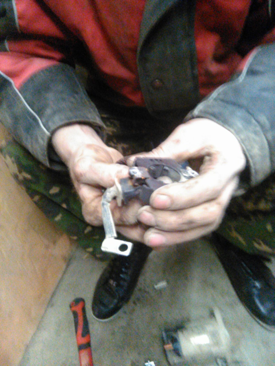

Как ни тыкаю — не выходит Лего!.. Звоню Руслану, объесняю, фотаю, отправляю в Вацап. Непонимаю говорит! ;))) откуда это? ;) Мишган не доступен… короче решили завтра вечером встретиться в гараже у Руслана.
Еще день прошел… Заезжаю вечером в Гараж. Собираем стартер. Блин, ну все теже 4 лишних детальки. Руслан, как более опытный воин в битвах со Стартерами — решил что они "от старого втягивающего" и плевать на них. Смазали раствором масла с литолом. Подключили для пробы к Аккумулятору. …ять! Клац мля клац а ни хрена не крутит!.. Пришел Мишган. перевернул втягивающее вокруг продольной оси на 180градусов. Заработало! Ура! Хотя хрена ли "ура"… Стекло то до сих пор — так и не установлено… Вот такая вот загогулина…

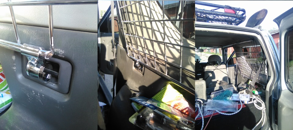

Открытие изнутри если замок с 80х не сильно менялся можно, к собачке тросик и кольцо в удобном месте.
У меня только изнутри открывается
ну а снаружи — у тебя ведь тоже ручка?
Сломана :-(, открываю дергая за собачку замка через технический лючок в двери из салона
Аккуратнее надо. Там нерв толщиной с большой палец на руке. Если пострадает сильно, мало не покажется.Здоровья тебе…
не дождетесь! ;) но мурашкам пошла уже третья неделя… привыкаю.
Ишемическая нейропатия…

Вот касательно защиты заднего стекла, я его тоже не стал защищать, по причине того, что, если вдруг чё с передком случится из машины не выбраться будет. Фотки нет, но в прошлом сезоне девушка во Владивостоке ушла с трассы и сделала уши в кювет а там вода. И вот тогда я понял, что кроме передней двери должен быть еще какой то выход:)( с девушкой все хорошо, не глубоко было)
Лёха, можно ли открыть заднюю дверь изнутри салона?
можно
а как? у меня нет рукоятки открывания.
я приеду покажу☺.у мну технологическое отверстие.
