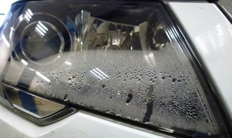

При рекламациях по негерметичности фар действовать следующим образом:
Запотевание фар
• Это состояние, при котором из-за конденсации влаги явных капель ещё не образуется (рис.1).
• Это явление является естественным и допустимым с точки зрения конструкции фар и законов физики.
• В корпусе фары предусмотрены вентиляционные отверстия, которые служат для естественной вентиляции во время движения и в состоянии покоя автомобиля. Быстрота и длительность удаления влаги (исчезновения запотевания) зависит от текущего атмосферного давления и относительной влажности наружного воздуха.
Поэтому в подобном случае речь о неоправданной рекламации!
Конденсация
• Видимые капли воды не должны образовываться в фаре, см. рис.2.
• В этих случаях необходимо прежде всего проверить следующее:
a. отсутствие засоров во всех вентиляционных отверстиях;
b. герметичность (правильность положения) всех крышек и цоколей, служащих для доступа к внутренним компонентам фары (например, при замене ламп).
• По проблемным автомобилям, находящимся на гарантии или послегарантийной поддержке, необходимо направлять технический запрос по ремонту через DISS.
К требуемым сведениям следует приложить фотодокументы.

Это из-за диодов. Там внутри стоят радиаторы, так как диоды мощные и их надо охлаждать. Из-за перепада температур происходит конденсация жидкости. Но капель быть точно не должно. Это уже перебор) возможно забиты отверстия для вентиляции, как написано в TPI
