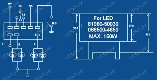

Большинство реализаций представленных на рынке являютя дополнительной платкой которую необходимо как-то прикрепить к проводе. В целом, иних вариантов-то и нет. Но, мне совсем не хотелось, чтоб где-то там валалсь/болталась какая-то хрень. К делу: Наша "бабочка" при включении сигнала поворта замыкает информационную линию на землю.
На данном схематическом рисунке, можно понять распиновку родного реле
Отсюда вытекает желаемый алгоритм работы: при подаче сигнала "вкл" — продолжить удерживать сигнальню линии в течении ~1.8 сек. Чего достаточно для подачи 3х сигналов. В случае если во время работы канала, был включен противоположный — остановить текущий (если включили левый, выключить правый) так же, добавим удлиняшку для аварийки (спасибо/извини и т.д.)

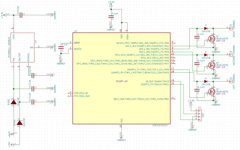

К счастью, входная линия для нас является и выходнйо одновременно. Потому, мы можем уменшить количество проводов. Стоит заметить, что при выключенном зажигании реле поворотов работает только в режиме аварийки. Значит надо или питать схему от зажигания, или использовать линию зажигания как сигнал On/Off. По-мойму второй вариант лучше, при чем, имеет смысл воспользоваться LDO с входом вправления, не отдавая этот функционал МК (не надо заморачиватсья с энергопотреблением в Stop mode).
Надеюсь схема понятна. Прошу прощения за масштабирование, схемы давно не рисовал
Имеем вход питания от батареи — его заводим на вход ЛДОшки, сигнал зажигания на разрешаюший вход. ЛДОшка запитывает STM32F031F4 (в моем случае STM32F050 — старое название). У МК на входах включена поддтяжка к еденице, потому при включении поворота, МК получает Falling Edge через диод (напрямую нельзя, МК не 12v tolerant) и это есть сигнал к активации, взводим таймаут, включаем транзистор. По таймауту — выключаем.
Надеюсь, хард понятен. Перейдем к софту. Частой проблемой подобных решений является дребезг входных цепей. Потому, в данной реализации имеется таймаут антидребезга (100мС). Алгоритм примитивен, прерывание взводит таймаут, по таймауту проверяется состояние линии, если состояние не изменилось — воспринимаем как сигнал к активации. Если состояние изменилось значит игнорируем. Кстати, если до "выстрела" таймера антидребезга произойдет активируюие прерывание — таймер просто сбросится в начало. Далее — активировав выход, взводим "рабочий" таймер, когда он "выстрелит" — выключаем выход. В случае же, когда во время работы одного канала, активируют противоположный (правый/левый) — достаточно остановить текущий. Значение антидребезга столь велико т.к. При "остреле" переключатель сигнала поворотов может задеть противоположное направление.

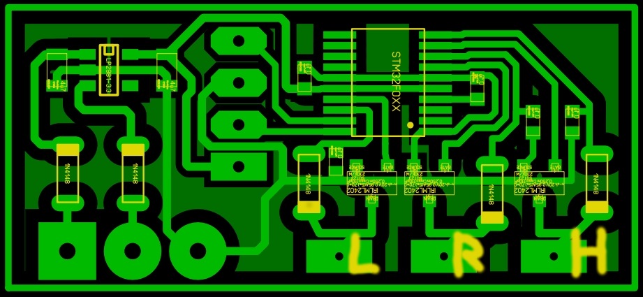

Код схема(kikad) и печатка(lay) на гитхабе github.com/schapa/TapTurn
Собственно интересущие файлы:
include/api.h
src/initialize.c — своего рода Board Support Package (настройка, геттеры/сеттеры)
src/process.c — реализация алгоритма обработки событий
Уверен, для человека работающего c ARM'ами не составит труда перенести это в свой любимый тулчейн (в моем случае GCC ARM Embedded)

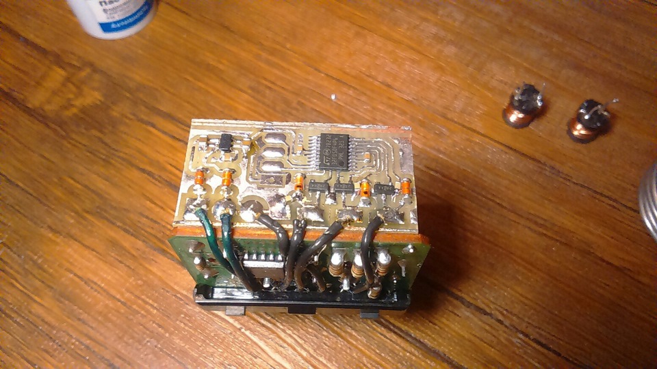

1) Раскрываем релюшку (с защелками просто)
2) Вытаскиваем плату из корпуса, думаю, по фото понятно что делать
3) клеим плату на 2х сторонний скотч к релюшкам
4) Припаиваем, левый и правый канал можно перепутать. Остальное — нет:) рекомендую брать мелкий МГТФ.
В итоге получае что-то вроде
5) проверяем все ли работает как надо
6) по желанию — заливаем плату цапонлаком, как защиту от влаги
Даем ей высохнуть, собираем (если провод, как у меня 0,14 в Виниле — пойдет туго)
7) собираем в обратном порядке.
