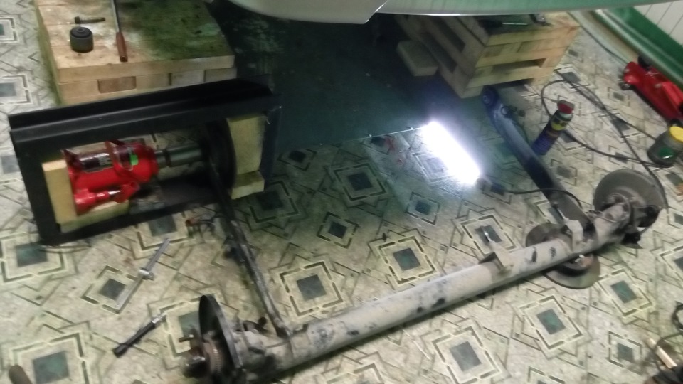

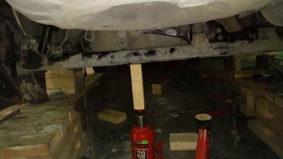

Ну а дальше продолжил начатое. Взялся за заднюю подвеску. Вот что было сделано:

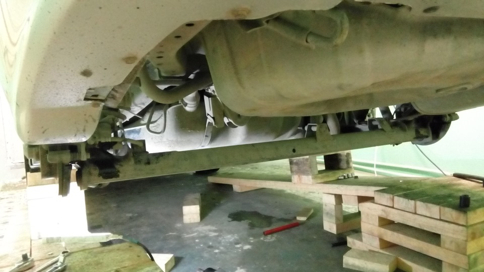

1. Сдернул поперечену и выдернул заднюю балку в сборе.

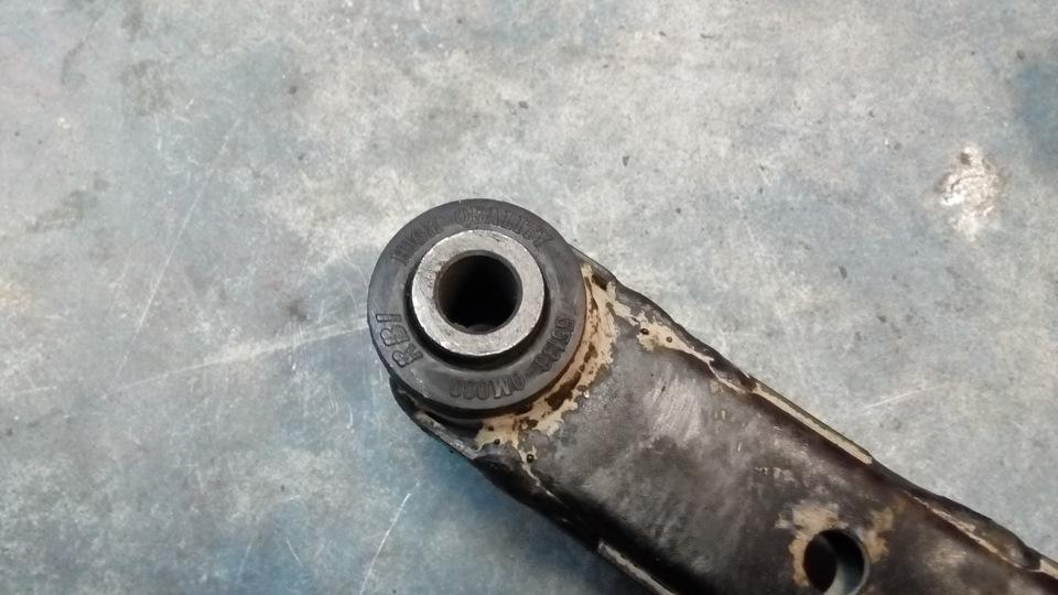

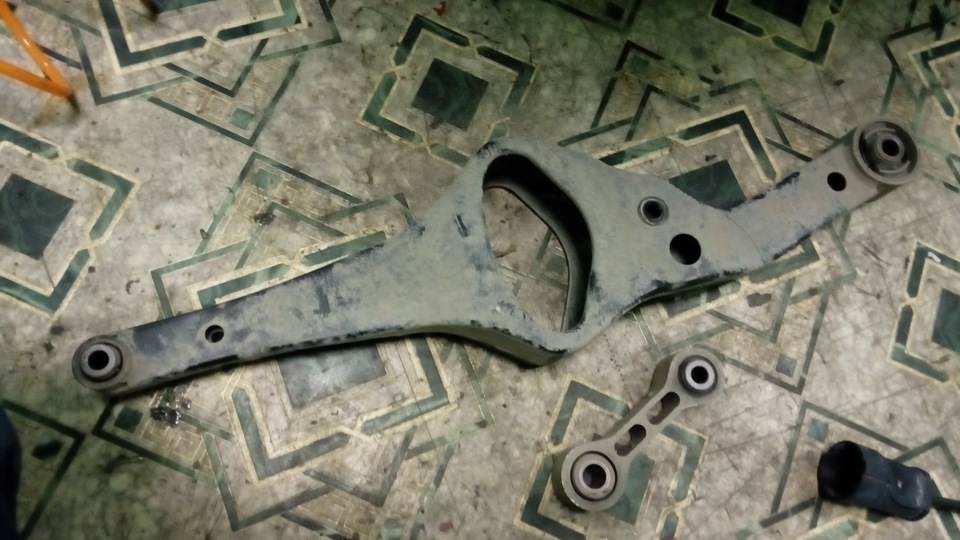

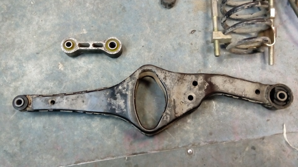

2. Перепрессовал все сайлентблоки.
Кстати маленький сайлент в поперечине изначально был с внешней обоймой, а вот новый оказался без нее, но все отлично встало.

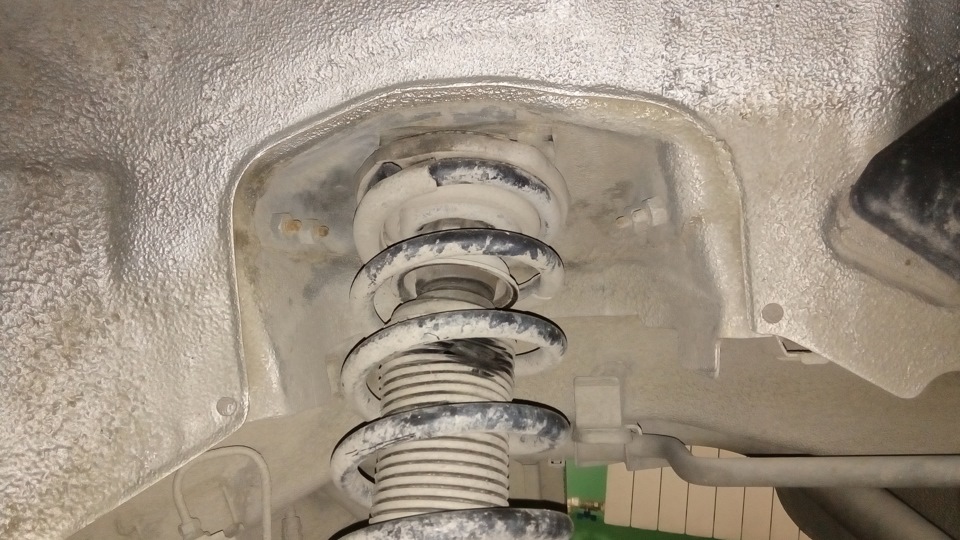

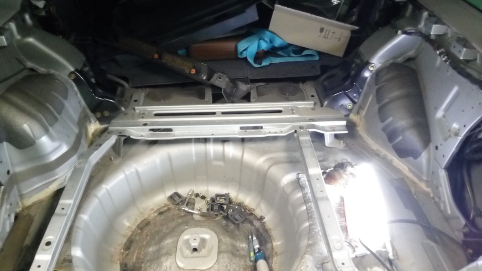

3. Дальше взялся за стойки и увидел сей неприятнейший момент:
Это в свою очередь привело вот к этому:
Ну ладно хоть глянул что там твориться, для 18 летнего авто считаю это весьма достойным.

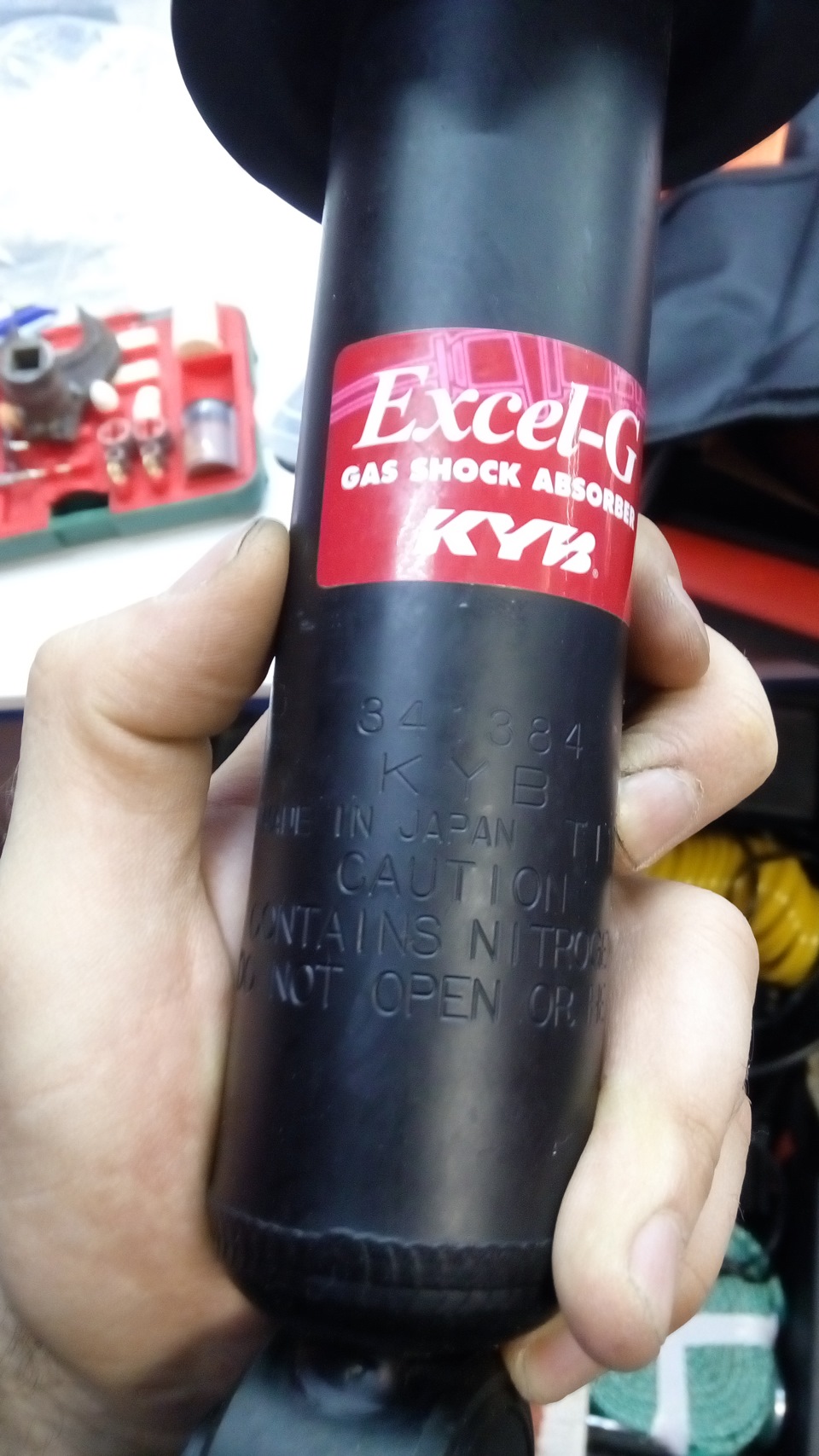

Дальше все как обычно: прокачка амортизаторов и сборка стоек. Установлены новые амортизаторы, пружины OBK, оригинальные пыльники и резинки-втулки.

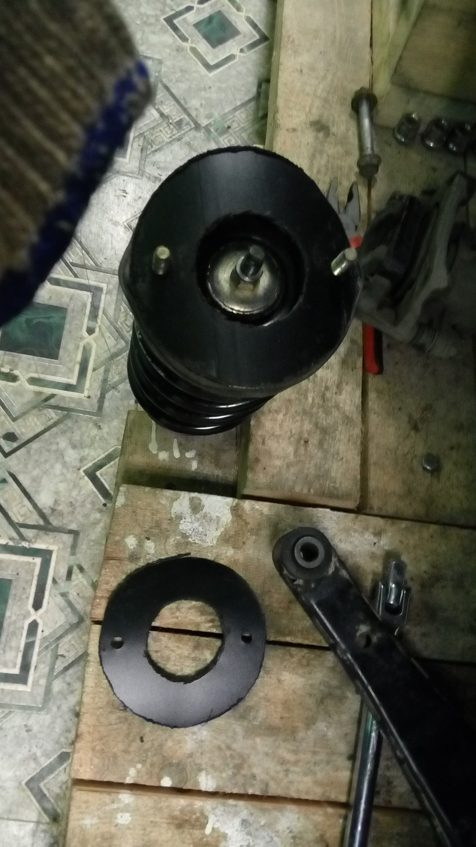

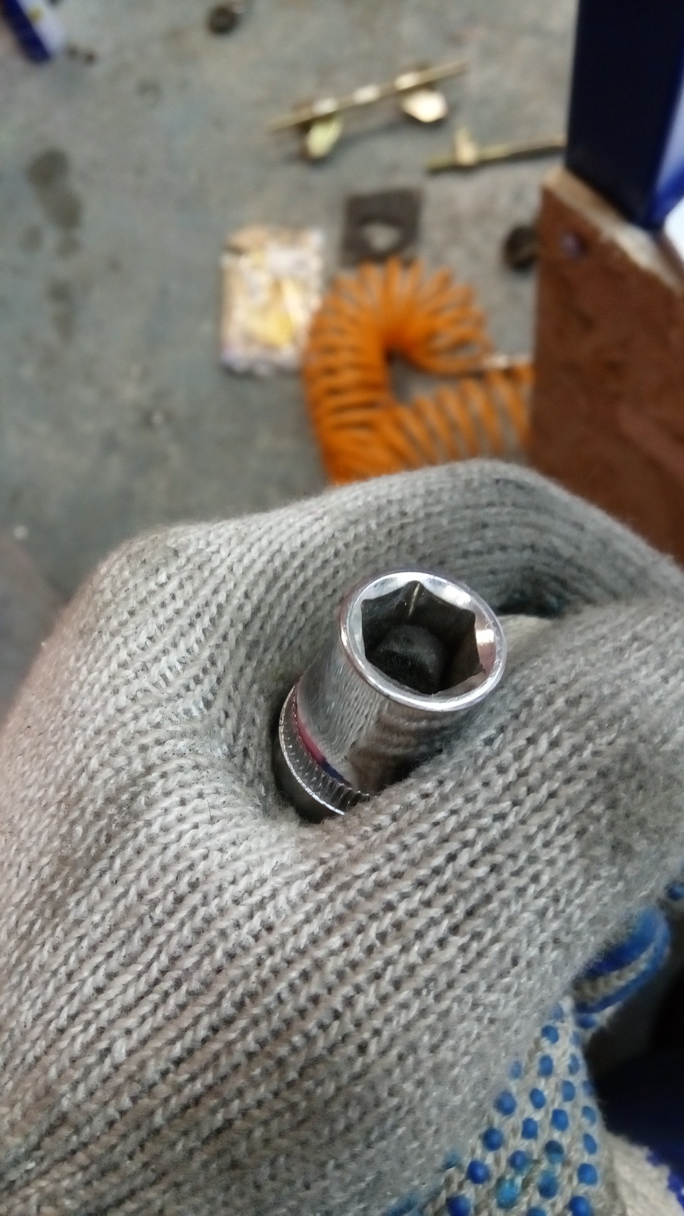

4. Из банки из под протеина вырезал пару прокладок.
До этого было там вот это:
Чтобы не уронить гайки от чашек в полость между кузовом и распоркой внутрь головки вставил маленький магнит.

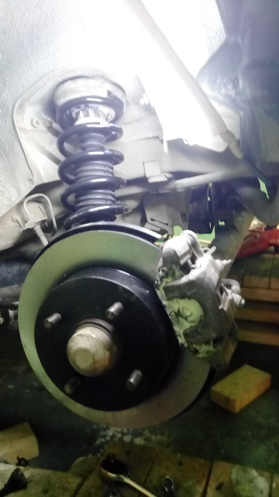

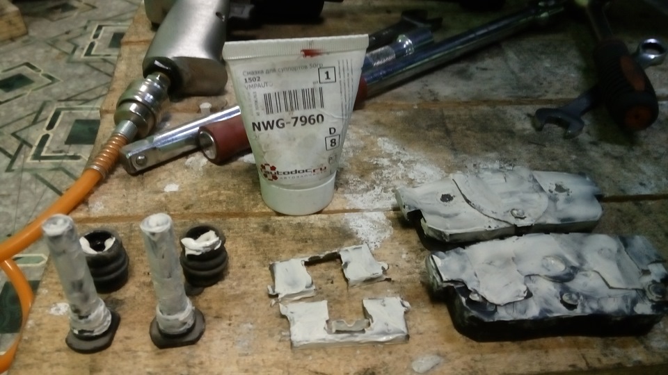

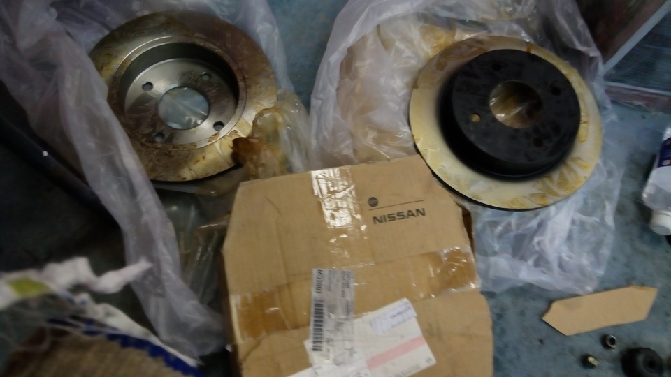

5. Поменял тормозные диски. Не стал экспериментировать и взял оригинал.
6. Обслужил суппорта: смазал колодки, направляющие и все противоскрипные пластинки. Смазку использовал вот такую: smazka.ru/production/plastichnye-smazki/mc1600
Ну вот почти все и готово.
Дальше поставил машину на колеса и протянул все сайленты (все 8 штук).

правильная смазочка…тоже такую юзаю

Даа, чтоб снять стойки задние на японце нужно гораздо больше трудозатрат(( На евро всё это можно сделать открутив 3 гайки со стороны подкрылка))
я когда это увидел мне плохо стало:) но ничего, глаза боятся, а руки делают — реально обшивку можно снять за 10 минут, если знаешь как конечно:) ну теперь я знаю:)
Считаю это очень не продуманным решением со стороны инженеров японских( И как они смогли это допустить))
козлы одним словом:) все отчеты, которые я видел были со шпильками торчавшими из кузова, да и в книге тоже нарисованы шпильки из кузова, а тут была засада.
"шпильки из кузова" — это евро примус))) А на япе как у тебя)))
Почему решил скинуть балку? Что стало причиной? Ведь данная система задней подвески пэ11 считается вечной…
а просто до кучи, сайленты там действительно были в хорошем состоянии.

и кстати в поперечной балке (в большой) оба сайлента были мертвыми в хлам, из маленького втулку вытащил руками.
