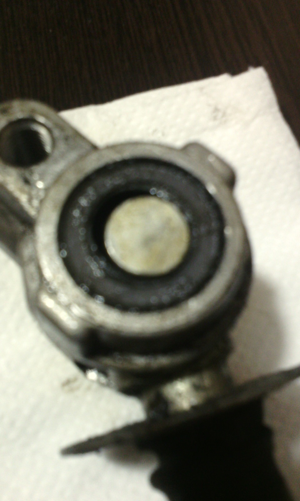

Если к сути, то ремонт вышел сущие копейки, если учесть, что в сумму вошла замена масла в дрыгателе и сальника коробки.
Для тех, кому возможно повезло также, как мне. Из-под капота это выглядит как вывихнутая лодыжка. В одну сторону двигается, в другую — нет. Цена самой запчасти 500 рублей. Причина — естественный износ тефлонового посадочного места. Если заметен люфт и уж тем более такой эллипс как на фото — срочно замена. Вариантов сохранить этот узел особенно нет, если только менять на калино-карданчик, но он длиннее, насколько я знаю, поэтому, чтобы запихнуть его в родную трубу надо отпилить буквально сантиметр либо от него, либо от трубы. Есть ещё второй вариант: поставить калиновскую(десятошную?) кулису. Но, как говорят знатоки, легче поменять машину.
