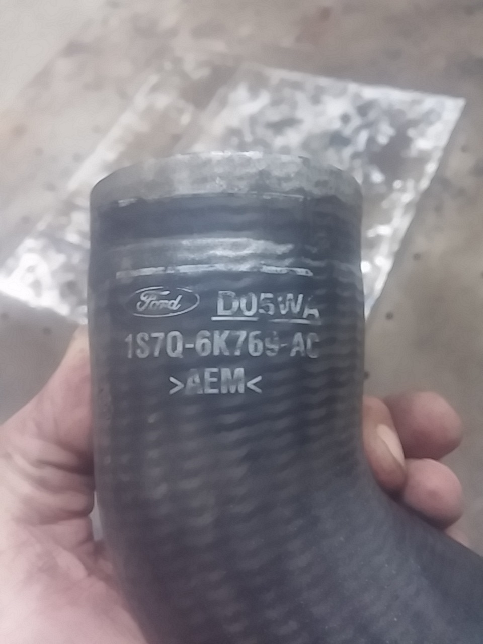

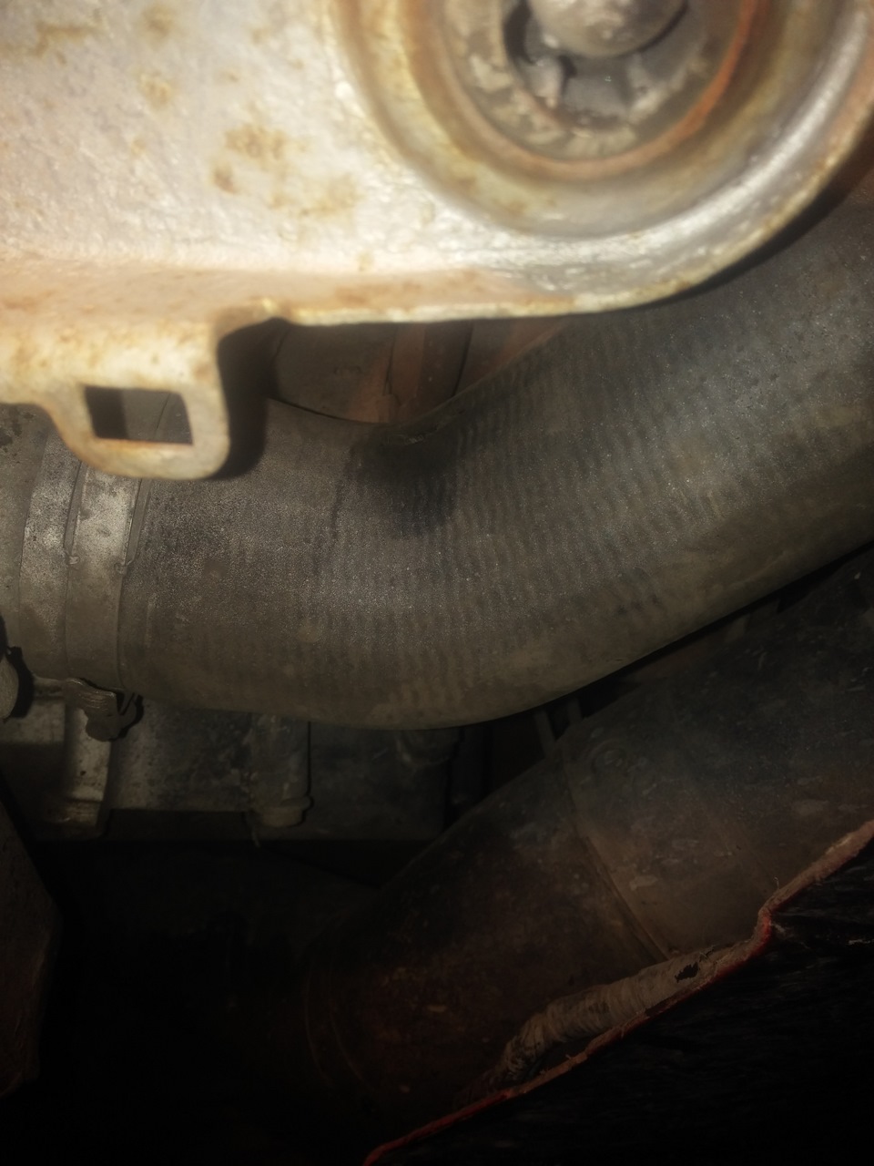

Случилась печаль бида, ехал по городу почти никого не трогал так средненько под 100км и тут бац и шипение при реском ускорении, по ездил решил что гофра глушака но, приехал вечером на работу заехал на яму и пошёл секс, снимать защиту очень гемморойно и тяжело у меня, но я справился и давай шарится .
Короче пока так а потом будет видно менять или нет, всем удачи а не как у меня !

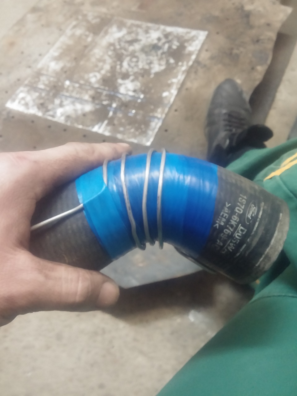

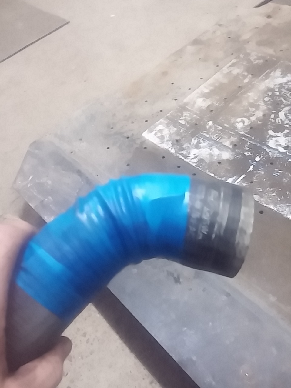

есть специальный резиновый бондаж ) наматываешь и он спекается образуя гибкий резиновый монолит
Он уменя уже есть но зачем и так держит нехило
На долго не хватит разорвёт, с педалью газа плавней).
Но как временная мера сойдёт.

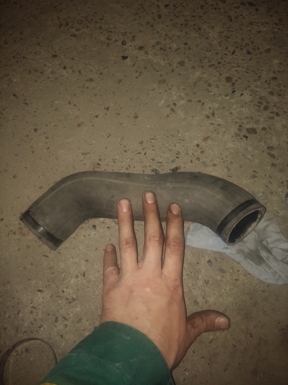

Иногда дешевле купить хомутов силовых и патрубки для тюнинга. А из них собрать.
У нас только пахнючки в ассортименте а так фиг че найдёш :)
У нас есть в наличии. Цены конечно на тюнинг безумные. Но можно от 245 дизеля посмотреть — тот который на газон и бычок с валдаем идёт.
А можно это шланг заварить заплаткой на шиномонтажке попробовать.
Я обматывал технической изолентой, для труб которая, она толще, но все ровно рвали при бусте хорошем.
Вот поэтому я наматал проволоку :)
Я тоже армировал проволокой, не надолго хватало)
Ну значит буду искать новый :)

Я тоже так баловался всегда рвало, потом кусок алюминиевой трубы зажал хомутами, , но у тебя изгиб проблемка.

Перед изолентой надо было склеить разрыв моментальным клеем. Я себе водяной патрубок так год назад делал.
А если латку для колес поставить?

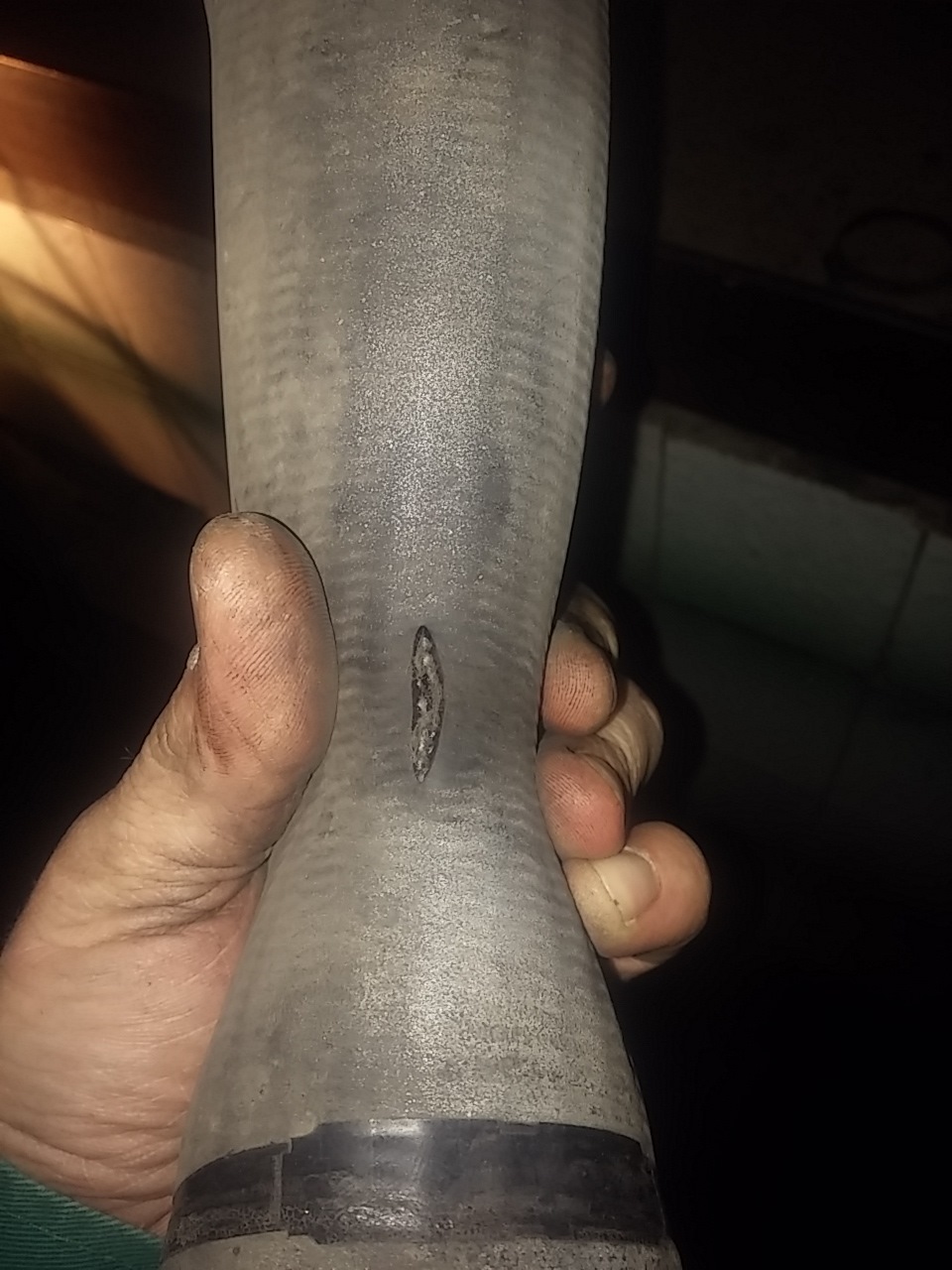

Знакомая пьеса))И они суки почему-то именно изнутри изгиба рвутся.Красавчик)))
