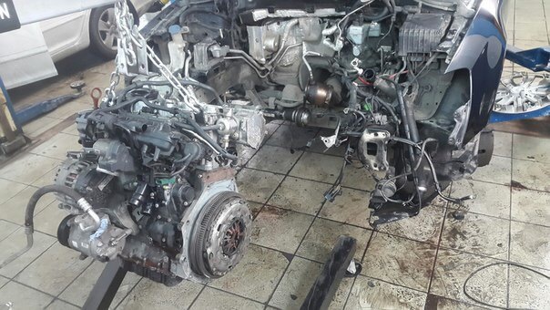

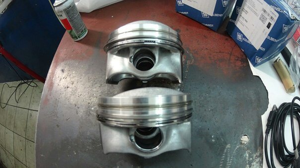

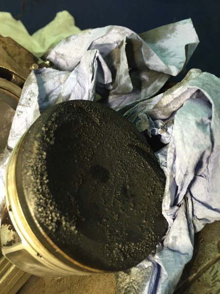

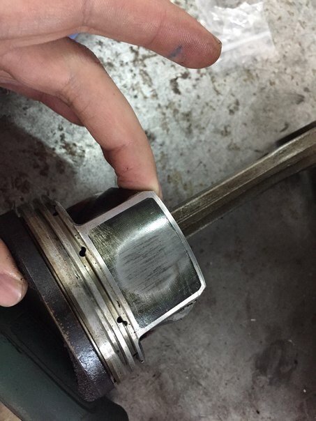

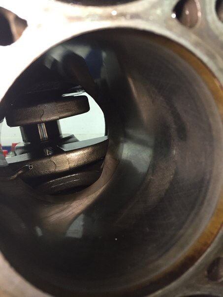

Всем привет! Сразу скажу не писатель )))) Наконец-то завершилась моя эпопея с масложором, предистория была такова в 2013 году приобретая Passat у прежнего владельца с пробегом 57К расход масла был 300гр на 15000км. За эти 2 года (100000км) жор вырос до литра на 500км. Была попытка отделаться малой кровью лишь проточив посадочное место под маслосъемное кольцо и заменить само кольцо на модернизированное от поршней df. Идея оказалось порочной, как и сам сервис (4inim.ru/ ТО-АВТо СПб, Таллинское ш.40а) которому была поручена столь ответственная задача, жор остался на том же уровне. Рекомендую стороной обходить данный г###но сервис. Погрузившись на 2 недели в интернет для поиска нетривиального решения т.к. покупать шатуны и усиленную поршневую не кошерно, был найден рецепт в виде поршней kolbenschmidt 40251600 и колец 03319n0 под 21 палец (спасибо suslikrus с vwts.ru). К выбору сервиса подошёл так же серьезно и выбор пал на ребят из vagtechbox.ru у которых ранее меняли цепь ГРМ, в понедельник отдал в среду машина была готова, проехав пока 1000 км уровень, как влитой на
Upd проехал 15000 (два ТО по 7500) оба раза перед сменой масла доливал до отметки мах ~150-200 грамм.

не понял мы в сервисе мотор снимаем без снятия морды.по времени3часа

300 грамм на 15 тысяч? Это чёс самый настоящий. В атмосферниках и то такого не у всех найдешь, к тому же есть свойство у масло выгорать!
Жор турбированых моторов это свойственно! Особенно когда ты даёшь ему под "сраку" и ввалишь 6000-7000 оборотов по трассе 170-200 км пусть не везде так проедешь, но с агрессивным стилем у меня с таким режимом езды может от 0.5 до 1 литра уйти на 1600-2000 км. По городу к 7000 км доливаю 600 грамм. Такой расход вполне ожидаем! Литр на 500 км это конечно не нормально! Болячка серии CDAA.
Дрыгатель Cdab
passattsi
Проехав 3.5тыс уровень как был так и остался (возможно 1мм мой глаз мог ошибиться) после ТО со свежим маслом. Так что, тёска, вероятность 300 — 500 грамм остаётся.
Я тоже после замены масло проезжаю при спокойной езде тысячи 3-4 уровень на месте, но к 7 000 уже доливаю, где-то минимум 500-600 грамм. Оригинал льёшь тёска?
неа, не оригинал. мотюль Икс клин 5в40
Только я бы лил с допуском VW 504-507 MOTUL Specific, оно более низкозольней.
это да, только рекомендуют для нашего "качественного" бензина 502-505.
За бензин я вообще мочу, с таким только на евро2 ездить надо.
