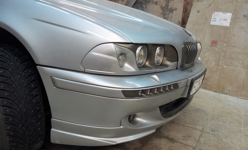

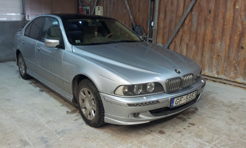

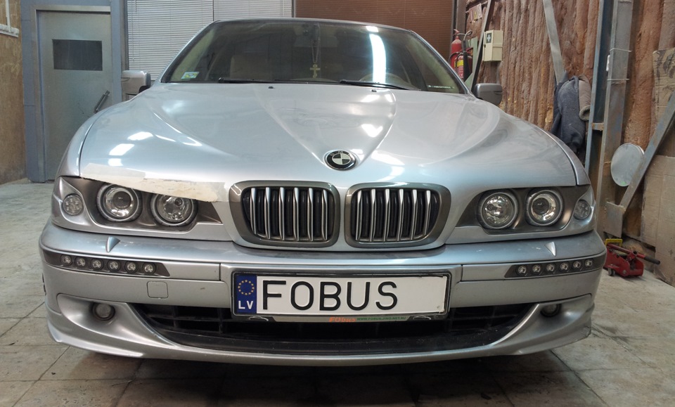

Не прошло и месяца( хотя может и прошло…) и я снова установил альтернативную оптику на свои места в замен штатной.
Ну что сказать? Родные фары отстой. И в этом я в который раз убедился.
Конечно они подходят этому кузову и украшают его( если в стоке), но вот не светят… Поэтому те ребята, которым я уже установил альтернативную оптику, сразу видят разницу.
Я катался со стоковыми как раз в то время когда сырость, серость и дожди. По городу ещё ничего. поскольку всё вокруг освещено фонарями и фары роль больше обозначения движущейся машины. нежели освещения пространства перед ней. Но когда я задержался в Риге по делам и выскакивал из города уже в 6 вечера. то на границе( где кончаются мачты освещения) я невольно нажал на тормоз… Поскольку разогнавшись до разрешённых 90, я вдруг ослеп и хорошо, что сзади никто вплотную не притёрся… так и ехал каких 50, пока меня не опередили и тогда я уже ехал 100ню по их красным габаритам :)

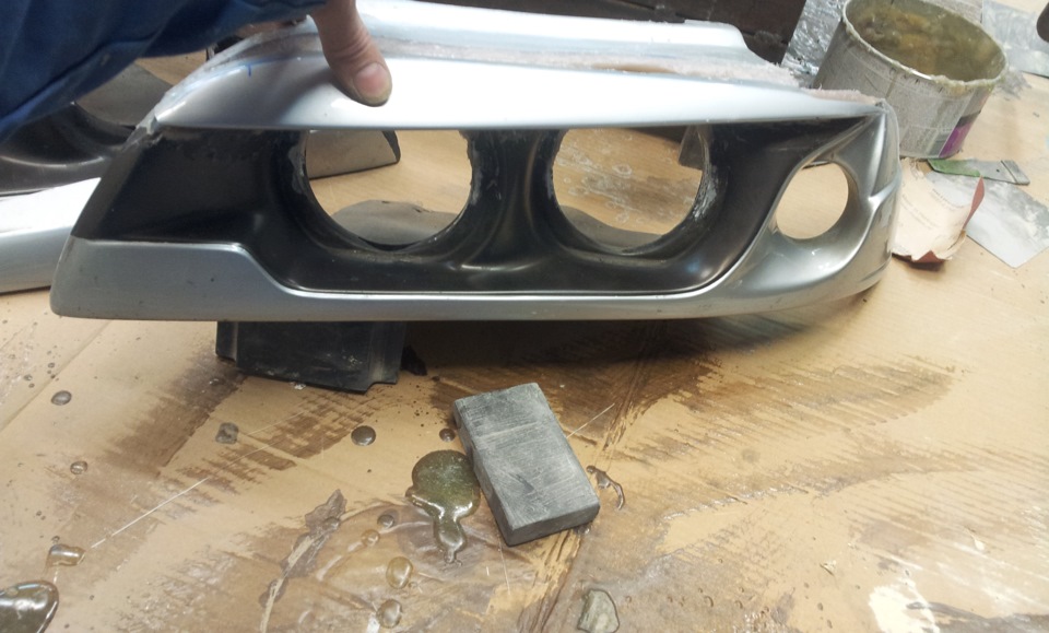

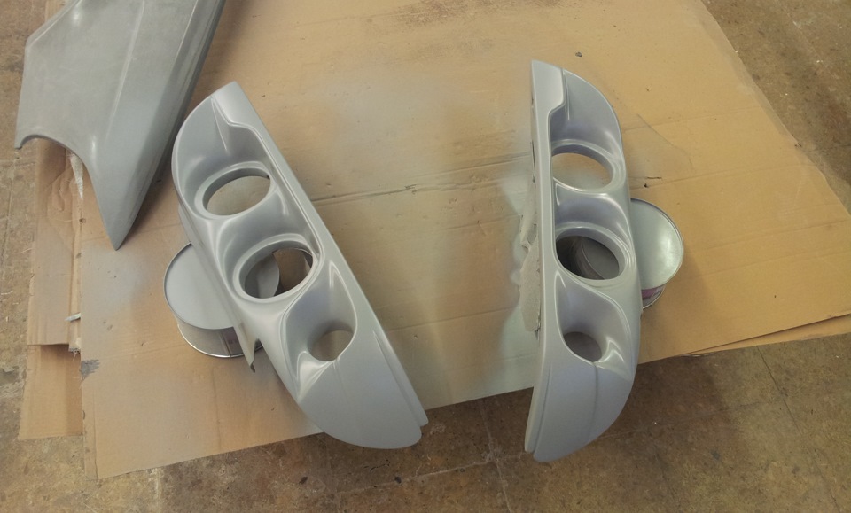

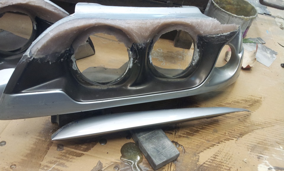

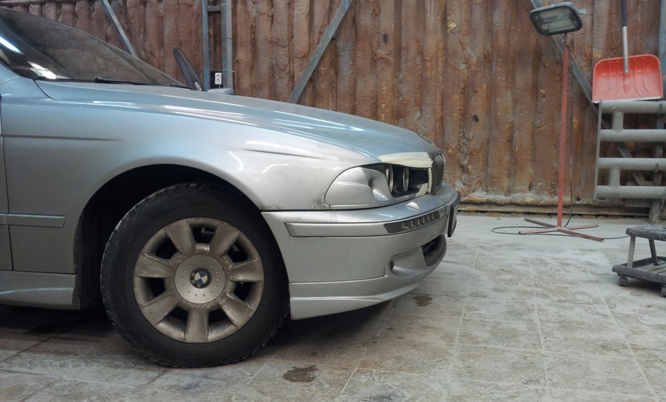

Напомню. Альтернативку я снимал, чтоб переделать капот. Но капот можно удлинить, только если уже изменена альтернативка и есть куда этому самому капоту "расти". поэтому с фар были срезаны псевдореснички
Вылеплена новая поверхность
Отшпаклёвано и подготовлено к покраске
Перед окраской, в грунте.

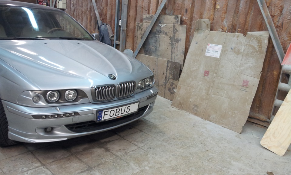

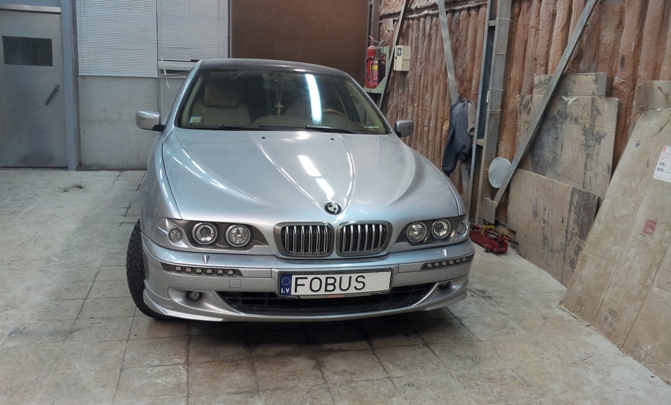

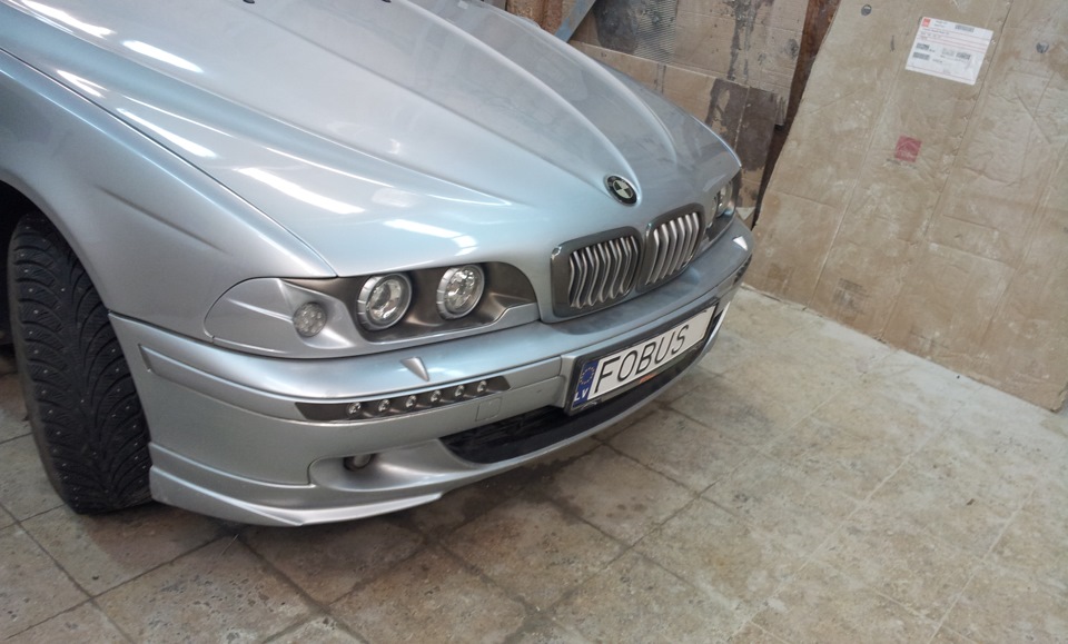

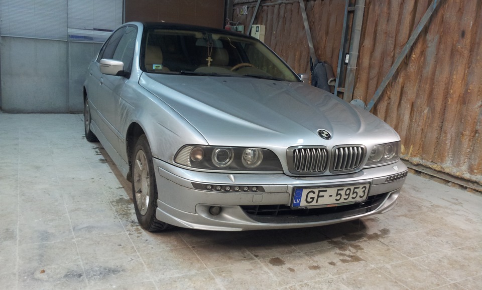

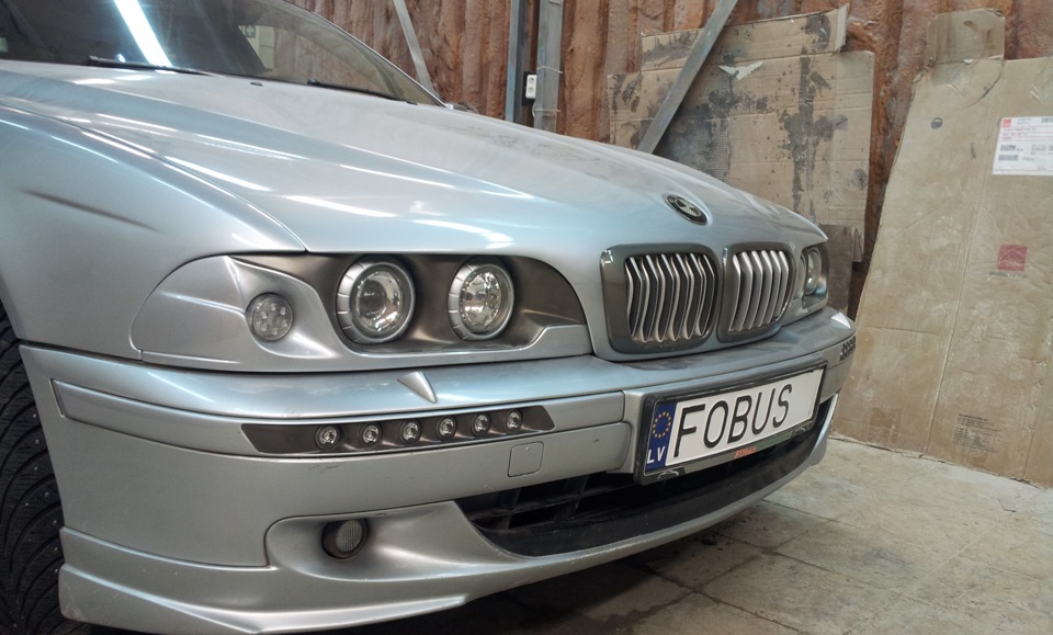

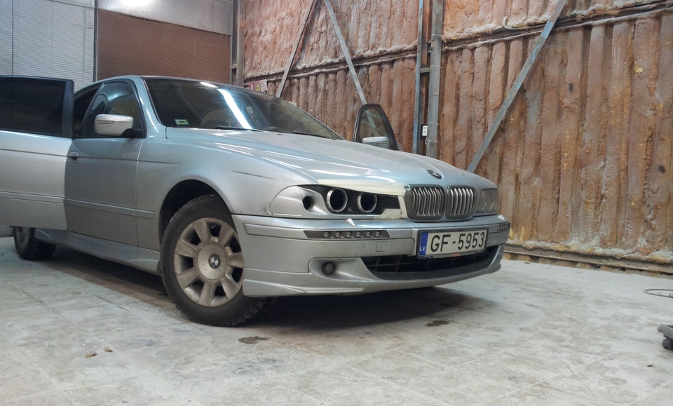

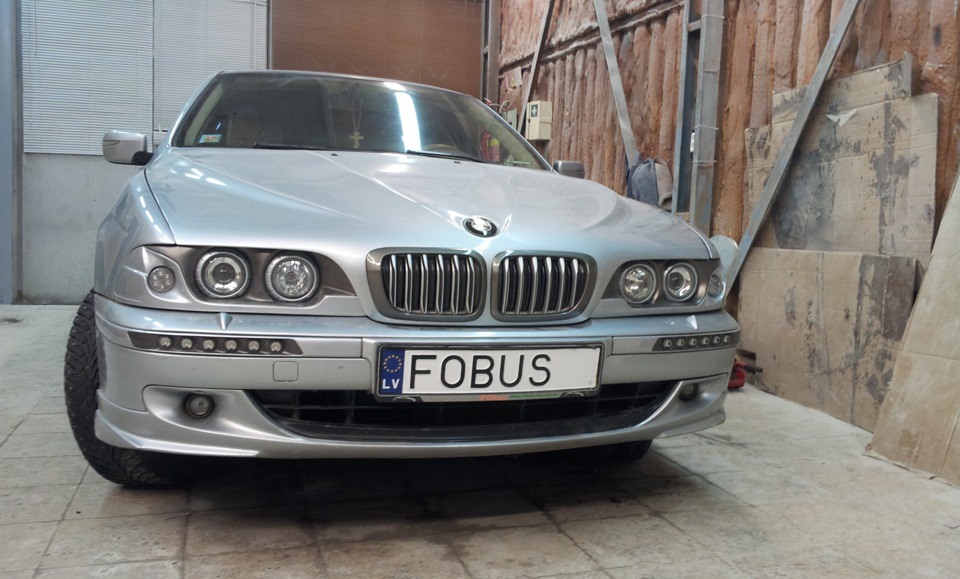

Ну и на днях уже собрал и установил перекрашенные фары.
Как же я был доволен, когда в тот вечер пришлось подвести к дому ( за город по трассе) временно оставшегося без колёс маляра! Я видел знаки, видел разметку, шёл дождь. но он совсем не мешал вождению.

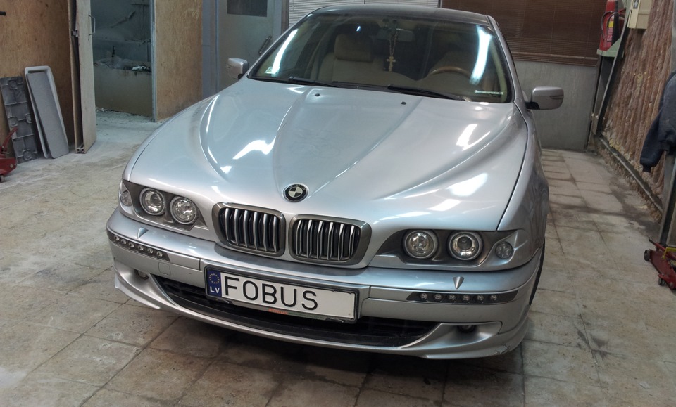

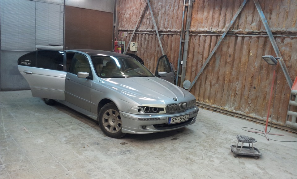

Правда теперь машина выглядит несколько странно… И больше похожа на вот такого зверька
и по уму этого не нужно было показывать. Как говорил мой дед: — "Дураку полдела не показывают"…
Но мы то с Вами понимаем, что здесь нет дураков. Здесь собрались технически подкованные( или стремящиеся к этому) люди. Которые в свою очередь понимают, что вид машины не окончательный и выглядит она так из-за невозможности всё поменять единовременно, поскольку постоянно ездит и все операции проходят постепенно.
А выглядеть предположительно она будет вот так.
Сейчас у неё переходный этап.

Пастой лепил что ли?))
Да, ею. Только не лепил, а шпаклевал. Лепил 1 слоем 600го на пенопластовую основу засунутую в пустоты.
Просто увидел что сверху пастой намазано) Я ей тоже часто мелкие вещи доделываю)
Шпакля иногда отслаивается от стеклопластика( излом при ударе или повреждении), а паста как бы переходный материал, дружащий и со смолой и со шпаклей. :)

А какие именно светильники в качестве альтернативы?
Не понял вопроса…

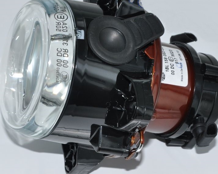

Был сток. ты его заменил — на ЧТО ИМЕННО?
На модульную оптику Хелла. Отдельно ближний ксенон, отдельно дальний галоген и отдельно светодиодный поворотник.
