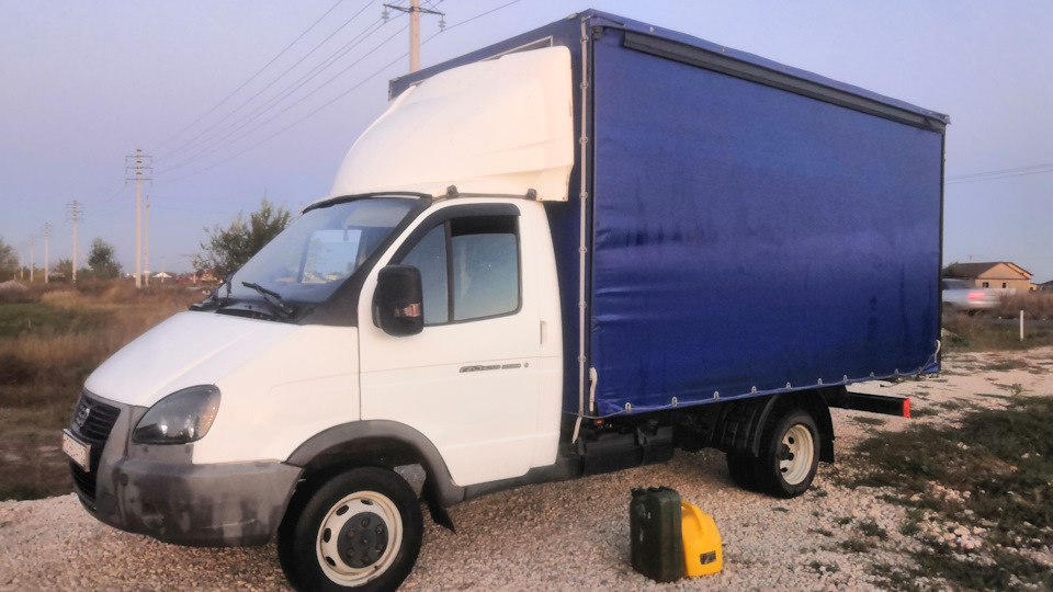

недели 2 назад случилась беда на подъёме… ехал с грузом и температура начала расти, дошла до 110, остановился и температура упала до нормы… крышка расширителя была приоткрыта и выкинуло примерно 1 литр тосола…закрыл плотно крышку и на каждом подъеме температура росла в строну 100
до сих пор борюсь с этой проблемой, что имеем:
-термостат проверен рабочий
-помпа разобрана, осмотрена… рабочая
-патрубки не расслоились
— вентилятор срабатывает
— на холостом ходу/в пробках температура доходит до срабатывания вентиля и уходит обратно в норму
— с закрытой крышкой тосол никуда не уходит
-масло чистое
у кого была такая проблема? прошу подсказки! седн не успел собрать после осмотра помпы, патрубков, но увидел оборванный провод дпкв, если все будет также буду снимать голову, до этого компрессия была по 12 в каждом горшке

греется под нагрузкой
Пробег: 185 000 км
ГАЗ Газель 2013, двигатель бензиновый 2.7 л, 106 л. с., задний привод, механическая коробка передач — поломка

Добрый день! Сегодня тоже такие же симптомы начались.на дороге снял термостат не помогло. Как решили проблему?
Разобрал помпу, оказалось там пластмассовая крыльчатка клинила выше 1500 оборотов, те на холостом стоит все ок, газу даёшь начинала греться
Спасибо, буду смотреть

Тоже самое.Газель бизнес, сначала как-то просто патрубки дуло, потом стрелка температуры начала гулять и выходить за пределы. Голову сняли-ну видим немного прокладку подбило.Фрезернули новую прокладку ставим заводим. Сначала всё гуд, проехал километров 40 и всё снова. Снимаем голову следы на прокладке где вдавлены цилиндры чёткие, нигде ни следов выхода воды или газов, блин ну всё в порядке. На опрессовку увезли, бошка целая. Неужели блок а? Елы пал как не охота двс разбирать а не дай бог ещё и зря.Сначала хочу всё проверить что можно. Ну вот вариант с гбо тоже надо проверить. Кто сталкивался, ТАМ в редукторе на что-то надо обратить внимание?
В редукторе мембрана только если помрёт, больше, связанному с ож, нечему…напиши потом, что у тебя оказалось
Надо .ж 2 года прошло. Случайно увидел свой вопрос. Извиняюсь.
Отвечу всё равно. Может кому пригодится.
Голову газели отвезли на опрессовку и… оказалось что ОНА даже ремонту не подлежит.Микротрещины по всей головке под сёдлами клапанов и каналах тосола.До сих пор удивляюсь как она ездила. Когда сильно разогревалась тогда и тосол выкидывала пропуски зажигания. А в гараже заводишь работает по пол часа и всё вроде норм. кроме пропусков по всем цилиндрам (пропуски не критичные то там то сям цилиндры не вырубало) Вот так извините что поздно.
