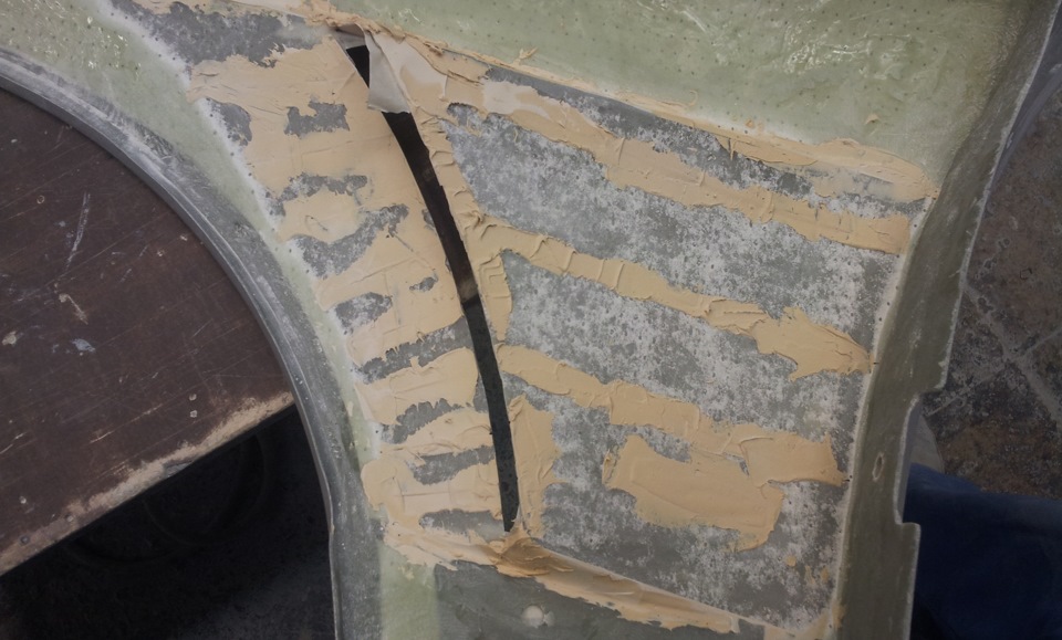

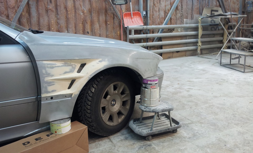

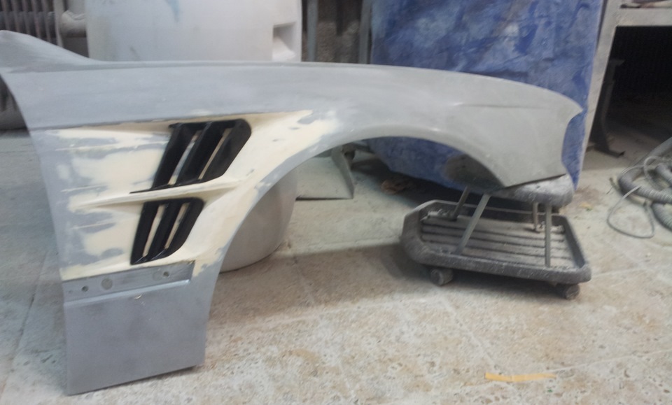

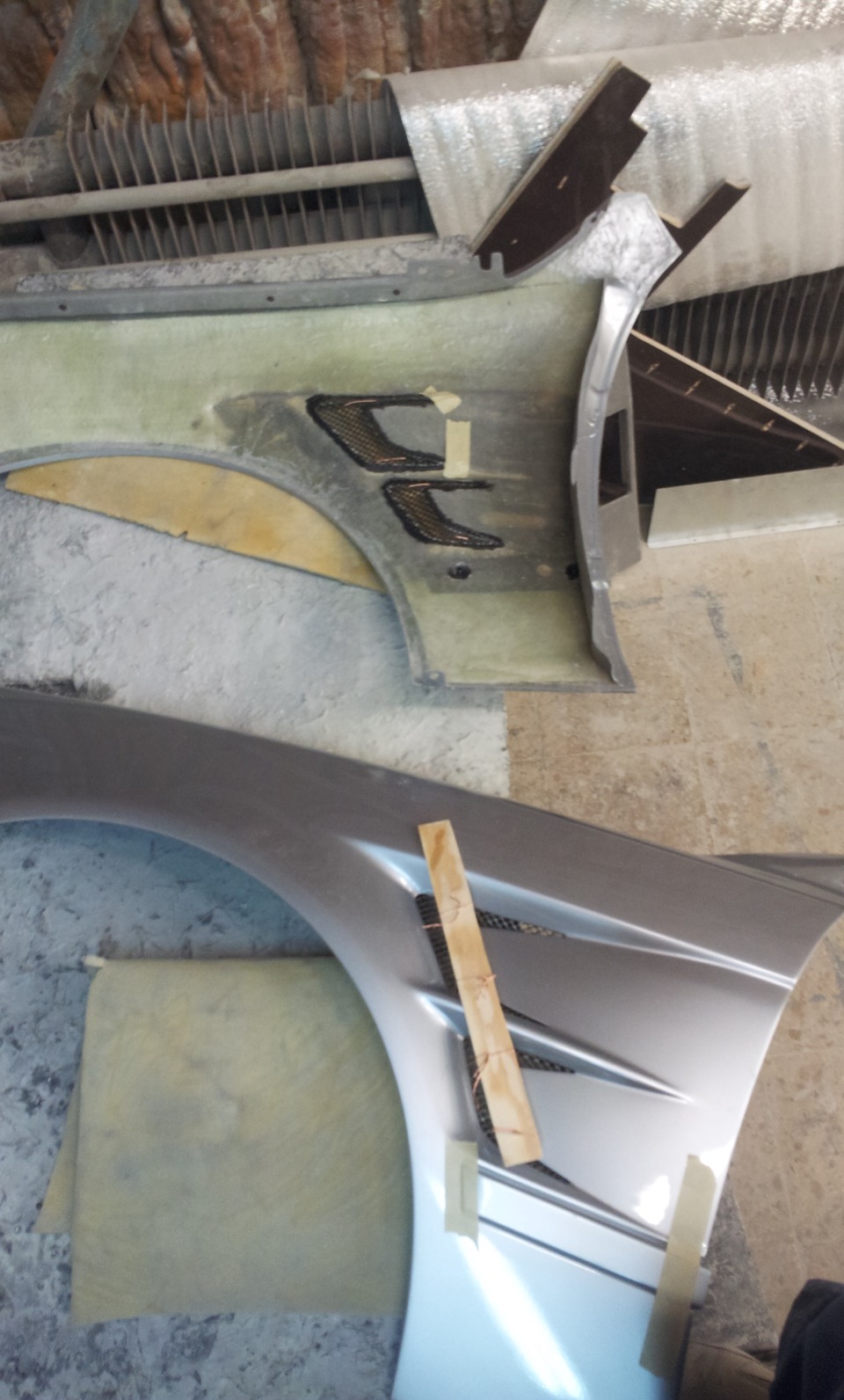

Напомню. Были сделаны копии передних крыльев из стеклопластика. задумывалось всё как устранить проблему ржавчины переднего крыла и навсегда забыть про неё.

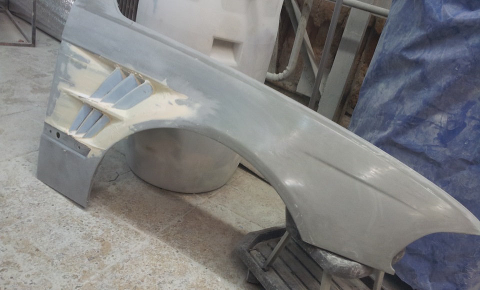

но аппетит приходит во время еды, и решено было на крылья сделать дополнительно жабры.
вариантов было несколько

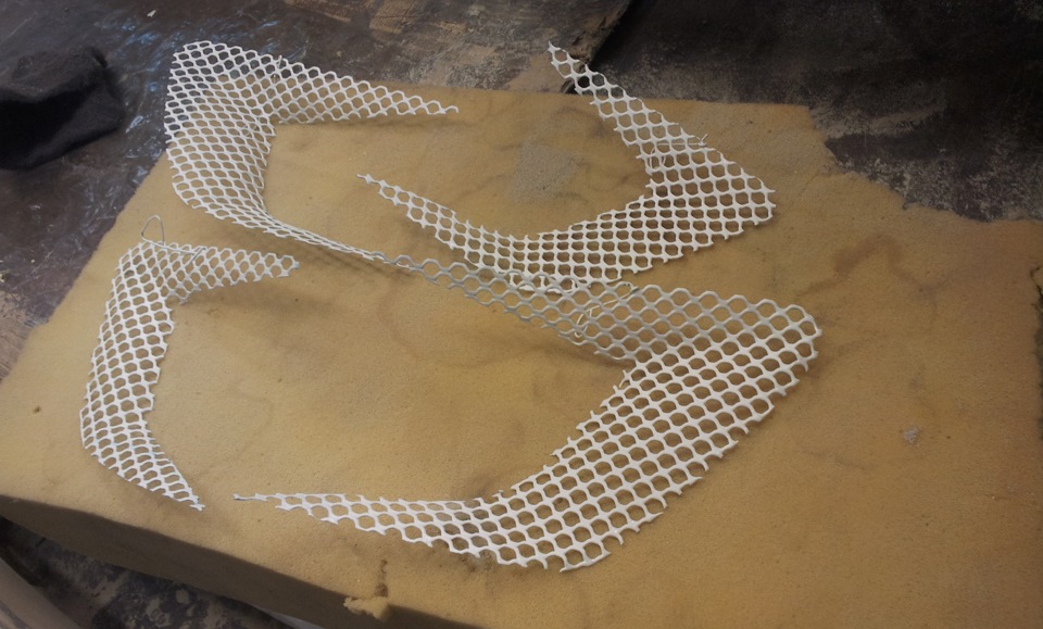

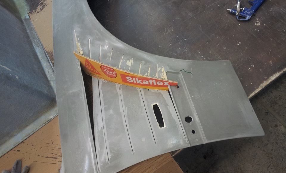

когда определился, то снял ещё 1 форму для вставки в форму основную( чтоб потом не повторять всю работу на другую машину) и принялся готовить уже новые крылья к покраске. Пока красились крылья вырезал из цинкованной сетки вставки в отверстия и выстучал их нужным образом. Затем отдал на порошковую окраску. по приезду с порошка.

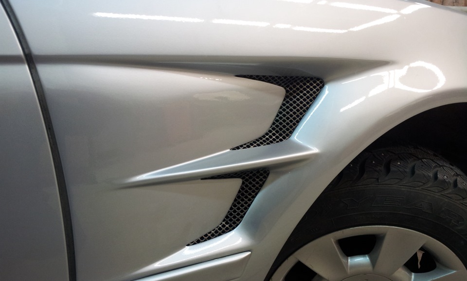

Окрасил их поверху в нужный мне тёмный цвет и принялся клеить в крылья. клей использовал герметик. предварительно плотно притянув сетки к отверстиям посредством натяжки проволоки.

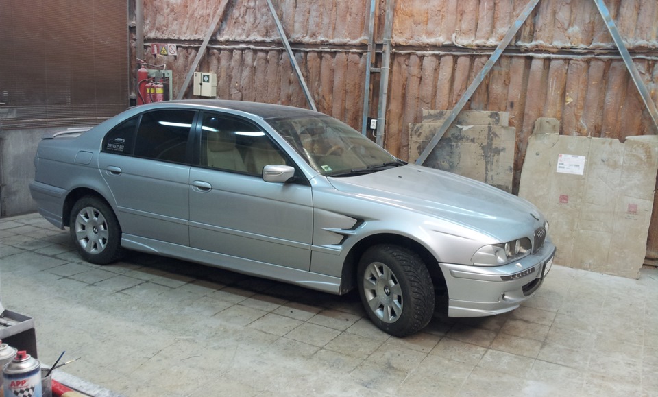

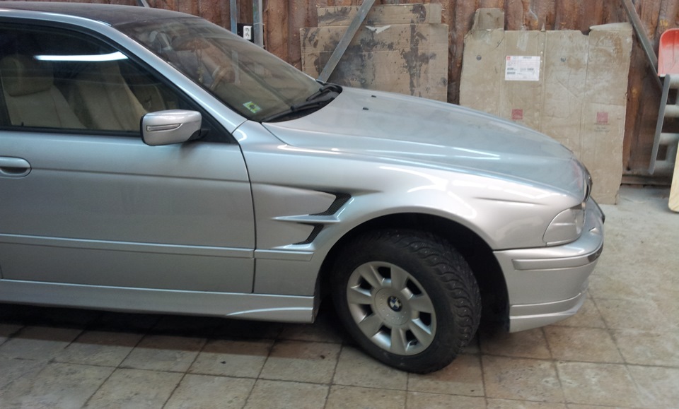

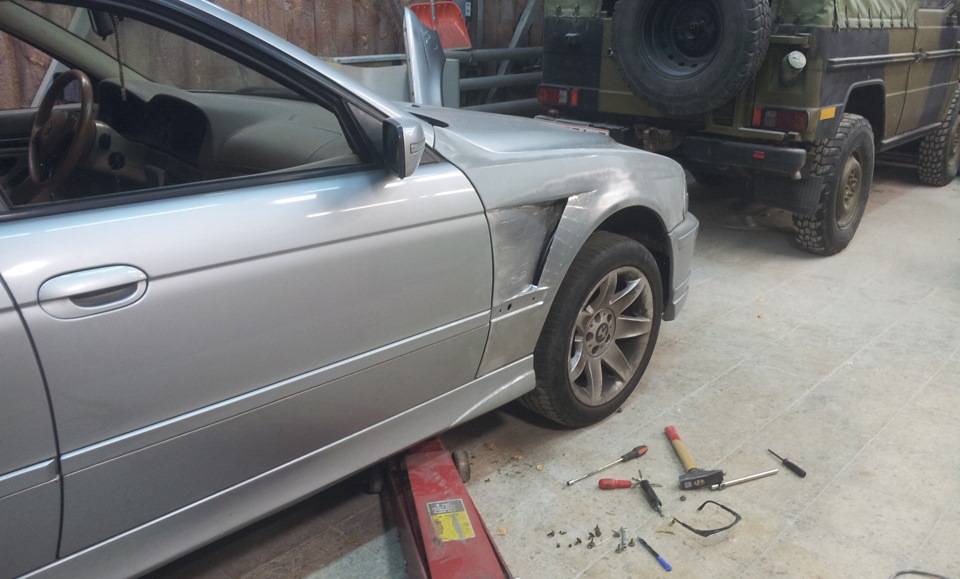

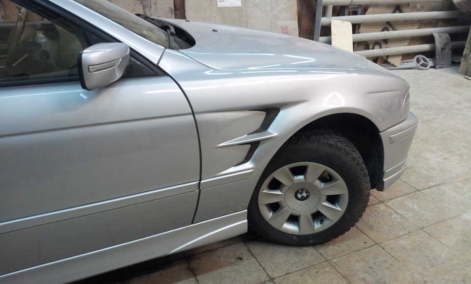

Ну и уже установленные сетки в крыло стоящее на машине.

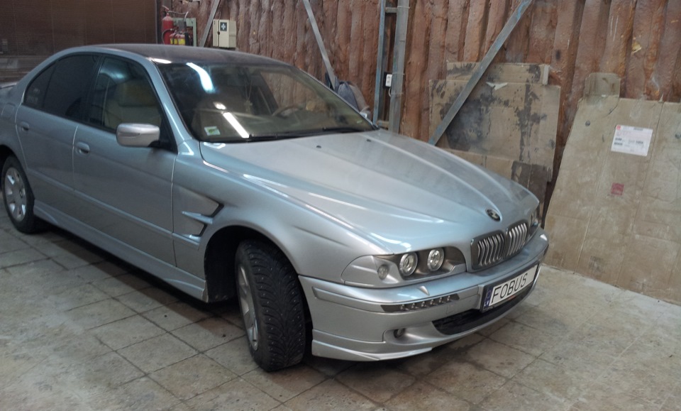

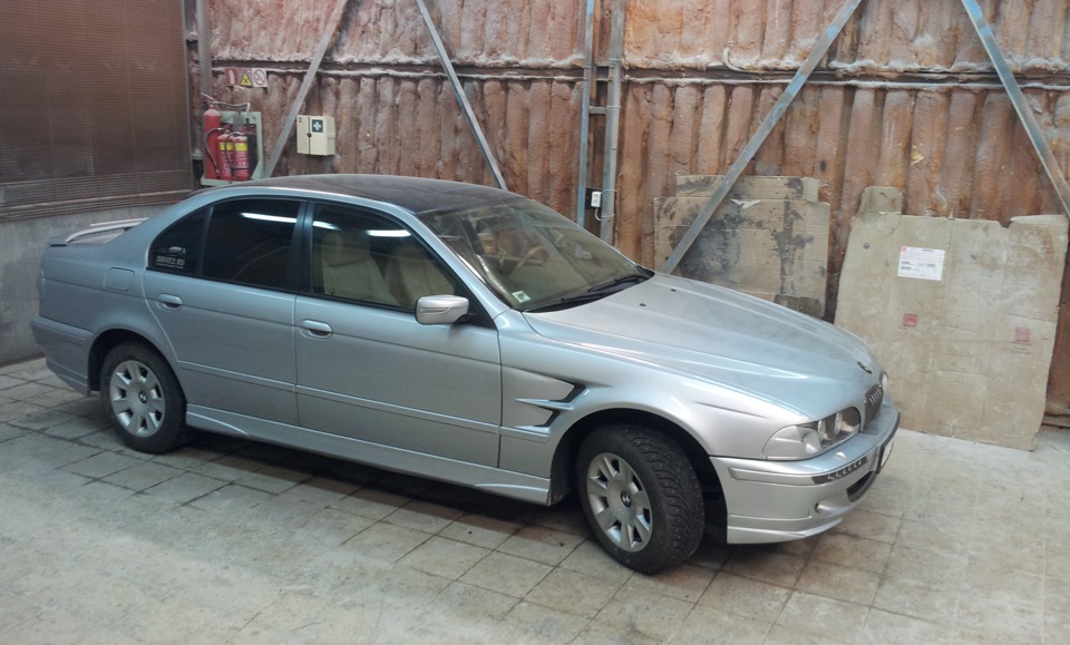

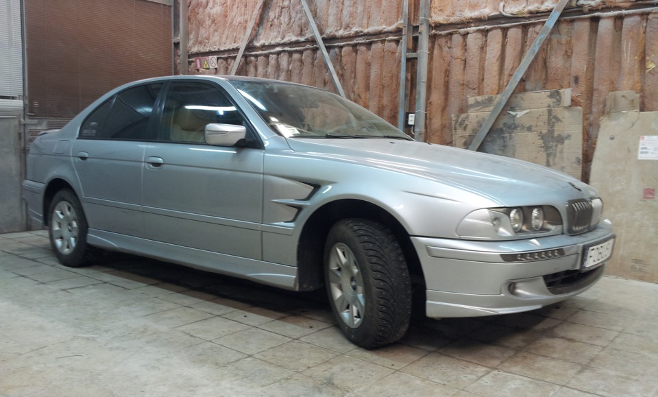

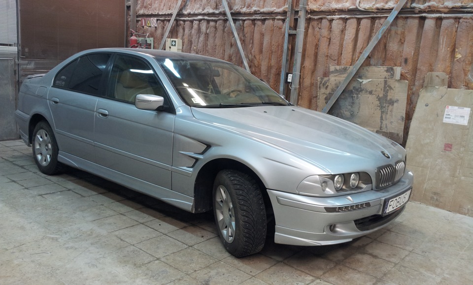

общий вид установленных крыльев.
пока всё.
