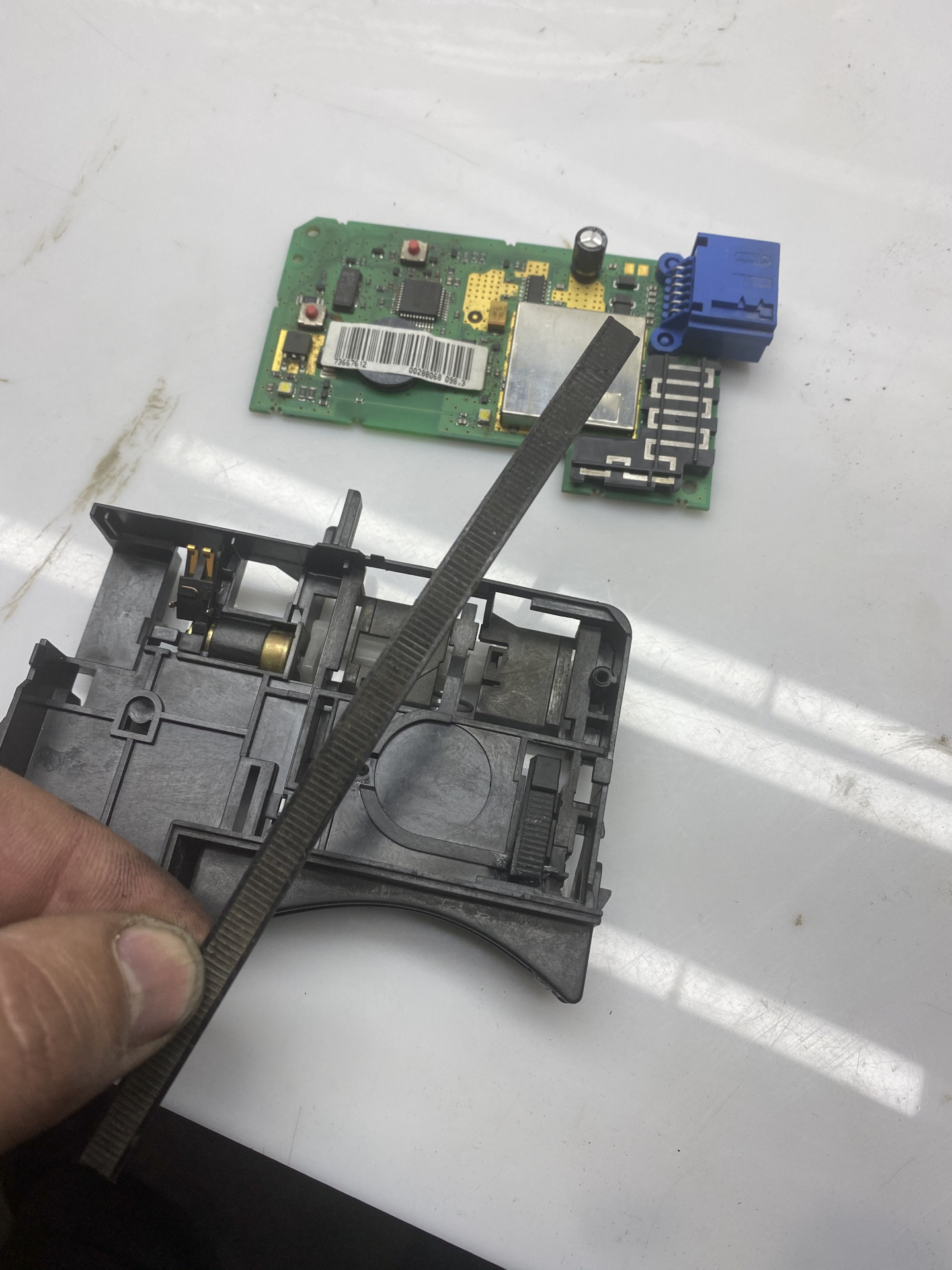

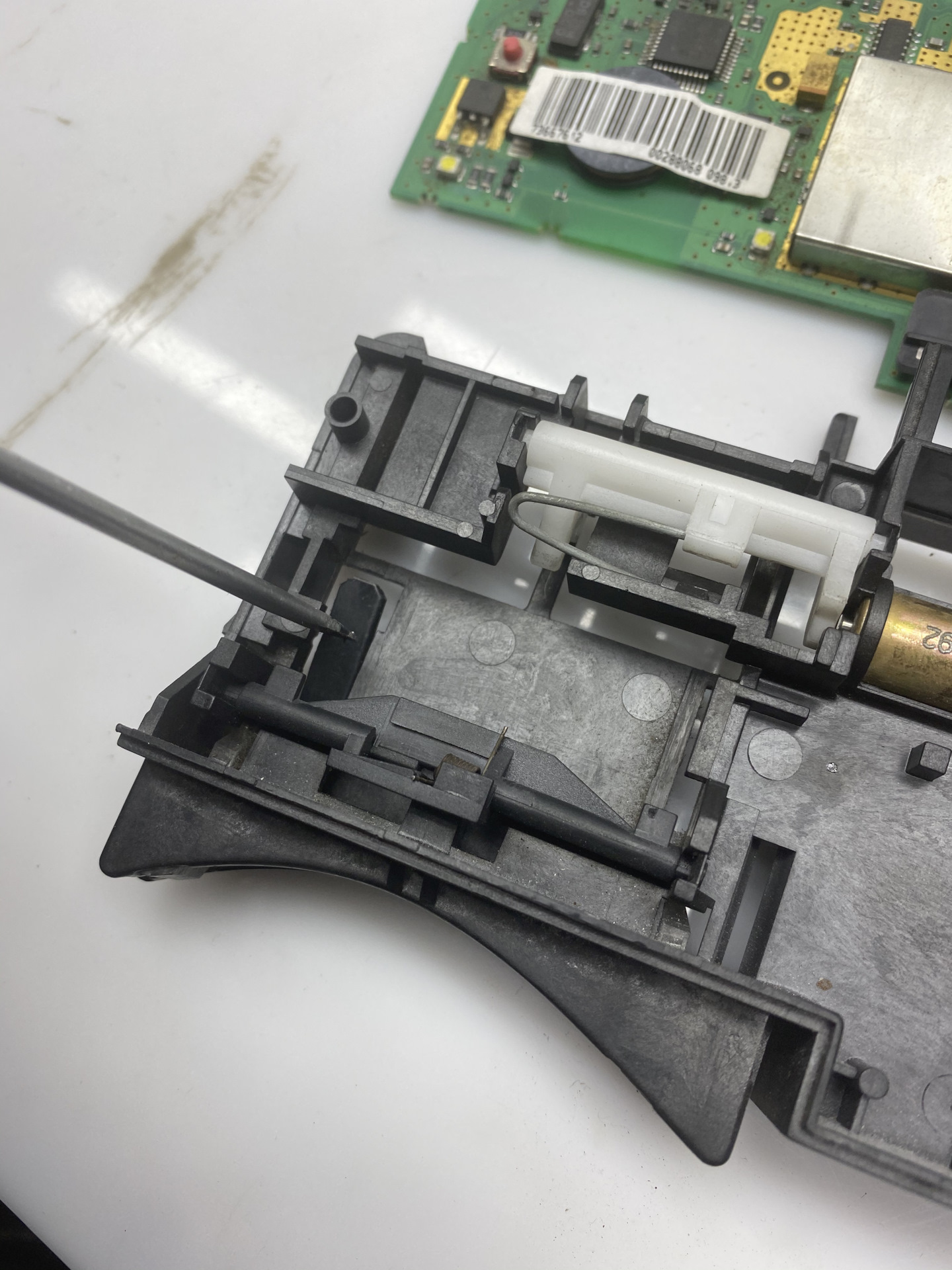

Проблема в концевике картоприёмника. Если наполовину вставить карту должен включится стояночный режим. Также при включенном зажигании (карта вставлена полностью) машина должна заводится сама после "тычка" в кнопку старт. Если вы держите кнопку пока не заведётся — снимайте картоприёмник. Там два язычка, первый точно отломан.

Спасибо вам большое, именно все так как вы описали. Ни как не удавалось привязать новую чип карту, разобрал картоприемник оказалось один язычок отсутствует. Смастерил на скорую руку новый из пластиковой стяжки и супер клея и все получилось привязать. Ошибка была следущая(команда не может быть выполнена). Скину фото может быть кому-то пригодится .

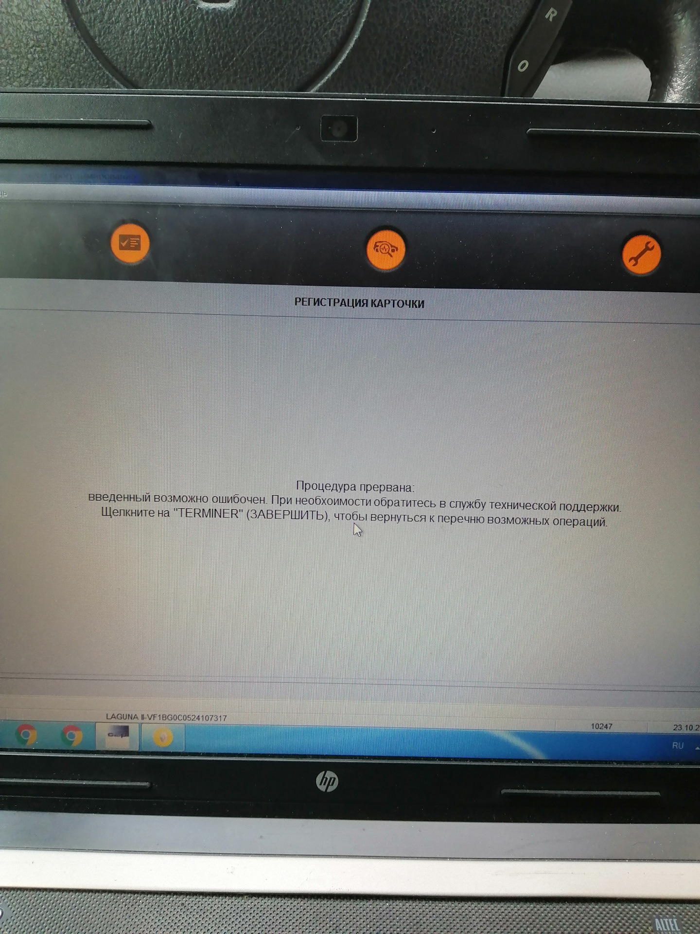

Привет. Подскажи, пожалуйста, может сталкивался.
Лагуна 2, фаза 2, бенз 1.6. пробовал прошить карту — захожу в цэкбс, ремонтный режим, программирование карт.
1 шаг — выньте карту. Вытащил.
2 шаг — предупреждение, что не привязанные карты не будут работать. Жмём далее.
3 шаг — вставьте карту. Нажмите далее. Вставляю, жму — вылетает с сообщением "условия не выполняются, команда не может быть выполнена".
В цэкбс ошибка активная с0.0 по картридеру. С картридером проблем не факту нет, через ремонтный режим если его проверять, пишет исправен. С чтением карт проблем нет, зажигание включается, машина работает.
День добрый. Не подскажите в чем была проблема?) Пытаюсь отцу ключ привязать и такая же история. В любом случае говорить достать ключ и тишина
В картоприемние усик отломан один. Сегодян вязал клиенту карту, так же писалло, подкинул другой картоприемник и все прошло на ура.
