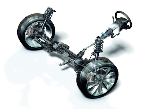

Сразу после приобретения VAS 5054a, решил и себе заменить характеристику на пресловутую версию от Octavia RS. Многие уже писали об этой процедуре, у всех разное мнение, но большинство в диком восторге.
Для этого потребовался адаптер VAS 5054a и программное обеспечение VAS-PC. Делал все по инструкции описанной в блоге хорошего человека skodapilot, за что ему огромная благодарность.
Разделяю мнение автора по поводу характеристики Octavia RS. Хотелось более легкий руль на месте и тяжелый на скорости. На месте не заметил грандиозных изменений, поэтому решил на этом не останавливаться.
Следующей на очереди была характеристика от Audi TT RS.
Следуя инструкции, описанной в том же блоге, приступил к работе. Немного пугала описанная проблема, связанная с повреждением диагностической шины, фатальным завершением процесса. Набравшись смелости, решил закончить начатое. Каким было мое удивление, когда характеристика залилась без единой ошибки.
Это именно то, что я хотел. На месте крутить руль гораздо легче, на скорости руль наливается тяжестью.
